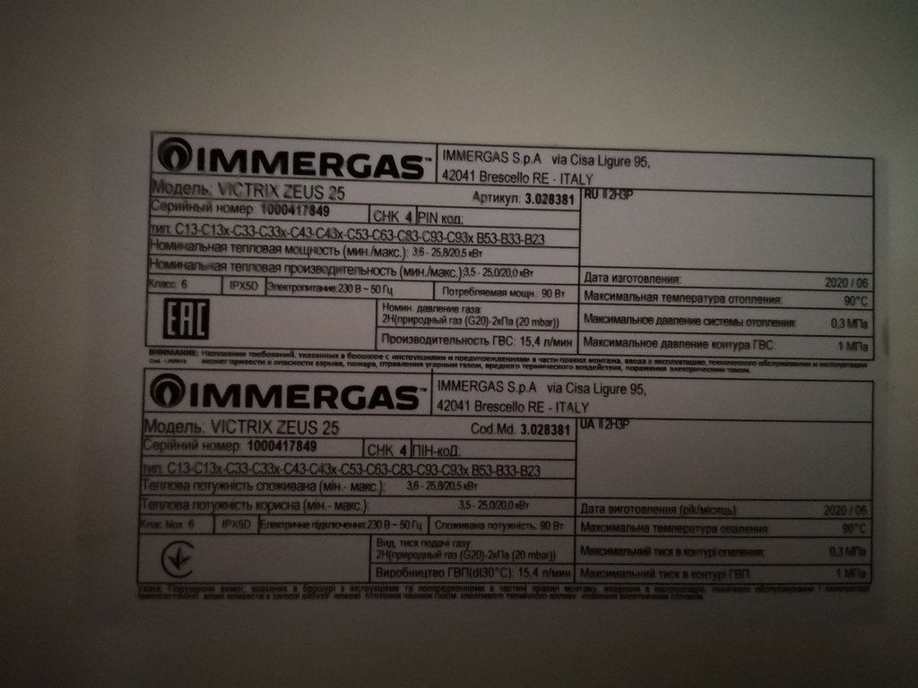

Dzień dobry,
Posiadam w domu instalację CO + CWU, którą obsługuje kocioł VICTRIX ZEUS 25.
Parametry pracy kotła:
- temperatura zasilania: 60 stopni
- temperatura powrotu: 47 stopni.
Do ogrzania parter + piętro + garaż o łącznej powierzchni 180 m2.
Najważniejsze pytanie, które mnie trapi to to, że z komina systemowego pojawia się znaczna ilość kondensatu (jeżeli popełniłem gdzieś błąd w nazewnictwie to przepraszam, ale daleko mi do eksperta w tej dziedzinie), który zlatuje obecnie to pojemnika, który podstawiłem. Załączam zdjęcia poglądowe. Planuję podpiąć to do kanalizacji. Jednakże proszę Was o opinie czy wszystko wygląda tak jak powinno czy jednak coś poszło deweloperowi nie tak.
Z góry dziękuję za odpowiedzi, porady czy słowa krytyki.
A daj jeszcze fotkę podłączenia kotła do komina.
Powinien mieć system dwuścienny,albo osobno komin i ssanie,co nie zmienia faktu, że rura spalinowa powinna mieć zakończenie i spadek do kotła i to przez niego kondensat powinien spływać dedykowanym odpływem do kanalizacji.
