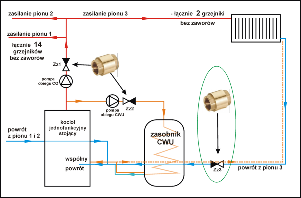

Zawór zwrotny na powrocie z CO?
Prośba o poradę. W mojej kotłowni został wymieniony stary kopciuch na kocioł gazowy stojący jednofunkcyjny, a stara instalacja (rury i grzejniki) została bez zmian oprócz zamknięcie całego układu. W uproszczeniu pokazałem schemat kotłowni na załączonym rysunku.
Do tej pory (może wcześniej tego nie zauważyłem) instalacja i kocioł pracują bez zarzutu. Oba obiegi CO i CWU są napędzane, każdy swoją pompą, a te są sterowane przez kocioł. Jednak jakąś chwilę temu zauważyłem, że podczas grzania CWU woda ciepła zasilająca zasobnik, po jego minięciu wraca do kotła, ale również idzie w powrót z pionu nr 3 i dochodzi, aż do pierwszego grzejnika na 1 pietrze! Zimą to specjalnie nie przeszkadza ale latem będzie grzał grzejnik. Ten pion nr 3 ma tylko 2 grzejniki, a pozostałe dwa piony łącznie mają 14. Woda więc leci tam gdzie ma łatwiej.
Zgłosiłem to więc instalatorowi i założony został zawór zwrotny (taki sam jak przy pompach - "talerzykowy").
Teraz podczas grzania CWU jest dobrze, ale pojawił się inny problem, ponieważ ten obwód z pionem nr 3 przestał grzać! Widać, że opór stawiany wodzie powrotnej z pionu jest zbyt duży.
I tu pytanie do znawców, czy można osłabić siłę takiego zaworu?   Czy może są dostępne na rynku zawory zwrotne z minimalna siłą blokująca? Spotkałem się z takim zaworem o nazwie zawór zwrotny antygrawitacyjny polskiej firmy http://techmet.pl/allegro/zzk/zzk_ulotka.pdf Występuje on w wersji również dla CO a parametry jakie podają, czyli ciśnienie otwarcia to od 0,001 do 0,005 bara ? Czy ktoś miał z nim do czynienia no i czy by się on w moim przypadku sprawdził? Patrzyłem również na zawory zwrotne klapowe i one chyba nie mają żadnych sprężyn i działają też chyba grawitacyjnie a montowane mogą być w poziomie???

  • 7 miesięcy temu...
Mój problem z cofaniem się ciepłej wody z obiegu CWU do jednego z pionów CO załatwił docelowo zawór zwrotny ale klapowy. Działa dużo lżej niż te grzybkowe ze sprężyną.
