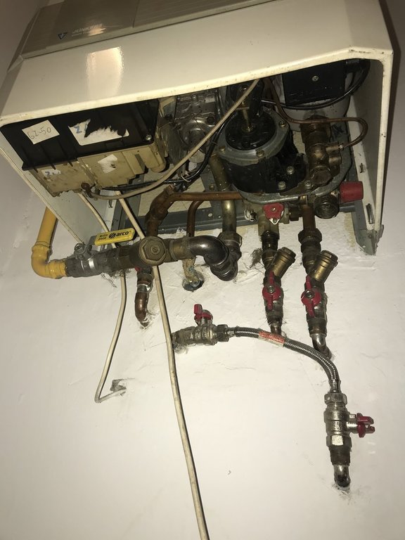

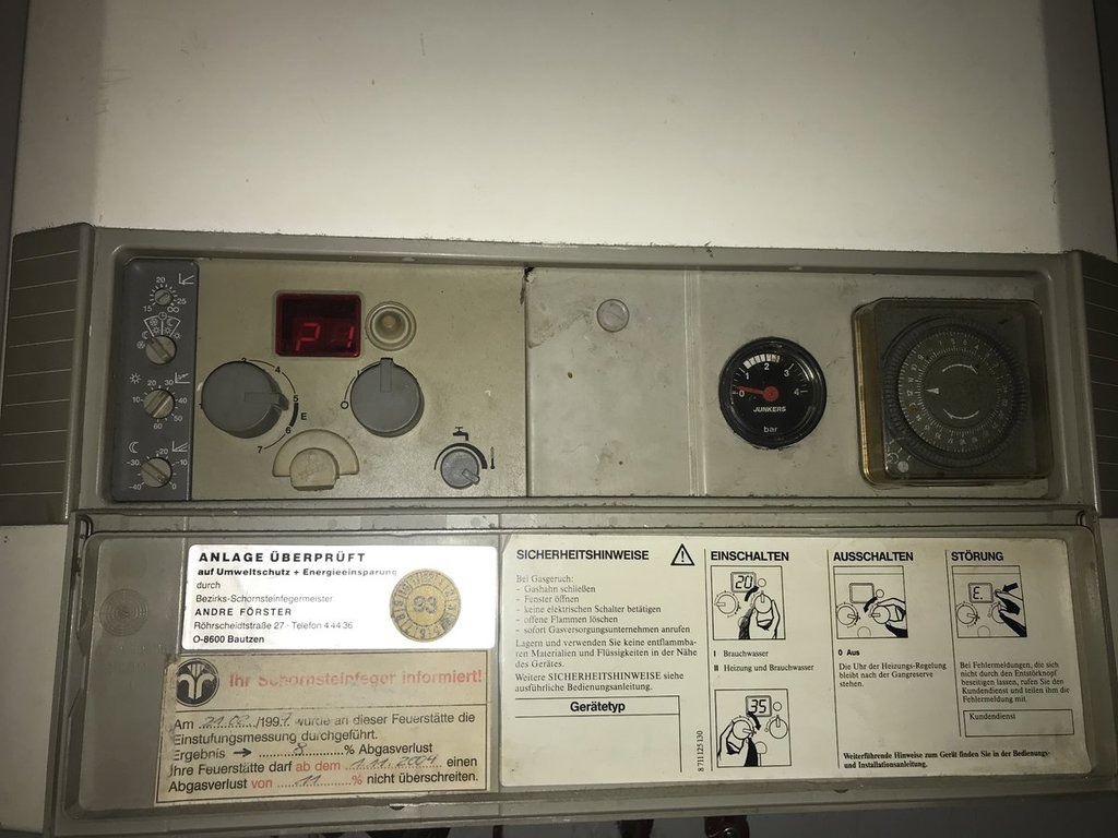

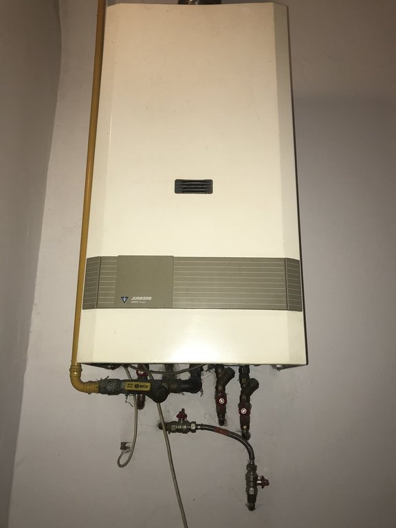

Dzień dobry,
zwracam się z ogromną prośbą o pomoc, ponieważ jestem w tym zielona. W jaki sposób mogę zwiększyć ciśnienie w tym piecu? Nie wiem jaki to model, podejrzewam jedynie, że trzeba odkręcić dwa zawory, tylko w jakiej kolejności? Pozdrawiam
Na 99,9% są to te dwa zawory połączone wężykiem. Odkręć jeden na full a potem drugim delikatnie dopuszczaj wody do układu. Po całej operacji zamknij oba.
