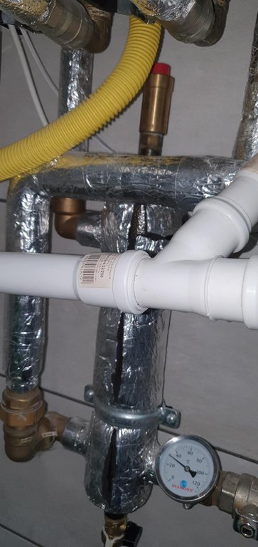

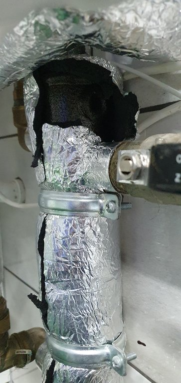

Witam posiadam kocioł Vaillant ecotec 14kw za nim sprzęgło ( wrzucam zdjęcie sprzęgła ) znalazłem tam u góry taka dziurę chyba na czujnik temp i teraz pytanie czy da mi coś jak zamontuje tam ten czujnik i podępne pod kocioł? jak wogole Zamontować ten czujnik poprostu włożyć i tyle? no i jaki ten czujnik jest mi w tym przypadku potrzebny dzięki 03f79e2e649439261206ab443ead5a0d.jpg&key=66b422c78cce8043ef843ad13c7a7f614b5204bb387389ed6e0eb14229c218e084afdaae40fc8edb11efbd364eb6a7a5.jpg&key=18b843a06794e8ace36e9919a970034d629783fad6f93822536dce6f592056f4df8bdec3007ad904ea7e5698f3255312.jpg&key=e33002467a9feccdf734281c982ae6d2de922274c4def903f3ac3fe7e50e51e1
Jaki układ masz za sprzęgłem pompa na grzejniki pompa na podłogówkę? Wstaw zdjęcia.
Jaki sterownik kotła ?

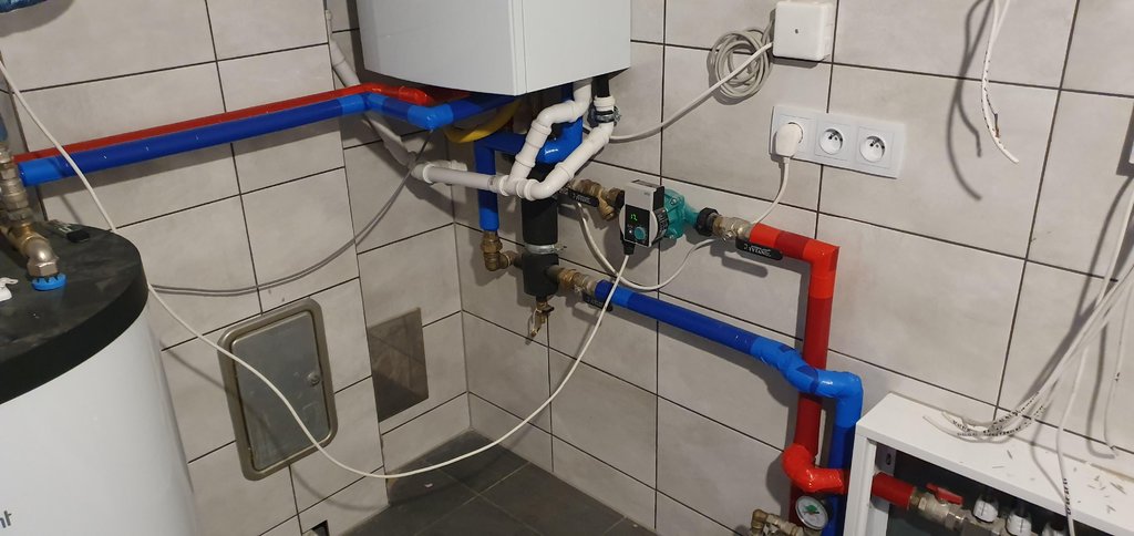

za sprzęgłem pompa wilo i 2 rozdzielacze sama podłogowa 18petli 150m2 w pokojach sterowanie salusa i elektrozawory w tym momencie gdy wszystkie pętlę się zamkną pompa woli się zatrzymuje i kocioł też się wyłącza temp powrotu zawsze jest na poziomie 2 stopni mniej i wydaje się mi że mało i dlatego pytam o ten czujnik ma sprzęgło czy zakladac8c50b4fd2dd3e906dce5388a1f9853ab.jpg
2 stopnie  mniej  od   czego   możesz  dać  pełne  zdjęcie z  skrzynką  rozdzielcza  podłogówki
2 stopnie różnicy między zasilaniem a powrotem często nawet po równo.Gdy są otwarte tylko 1 albo 2 pętlę kocioł się wyłącza często i zanim się załączy pompka za sprzęgłem pcha często zimna wodę w obiegu tak samo jak wtedy gdy dogrzewa c.w.u co mogę jeszcze tu zrobić? bo w tym momencie wydaje się to nieekonomiczne że pompka pcha w obieg wystudzona wodę zanim kocioł znów ja dogrzeje .Mam 2 takie rozdzielacze.cd79bf3f4be063387bf065344f58e3a8.jpg&key=bfe22bd4dbdc143eeca720d97a0663cb5c65c4f9a335c2f20414feddf15d8b2a
jeśli  chodzi  o  temp.  nie  widzę  problemu  co  do  wyłączania  kotła  na  dwóch   otwartych  pętlach prawdopodobnie  nie  przeskoczysz  tego  suma  wartości kw  jest prawdopodobnie  mniejsza od  3,3  kw ( inf.  producenta ) nie  wiem  jak  w  Vailancie  w menu  można  zmiejszyć  moc   znamionową ale  coś  mi  mówi  że  i   tak  to  nic   nie  pomoże
co  do  pompy  i  sprzegła   coś  tu  mi  nie  gra  narysuj schemat  z dwoma rozdzielaczami  chciałbym  zobaczyć całą  instalacje

Przy 100% podłogówki nie ma potrzeby montażu czujnika sprzęgła. W kotle ecotec w parametrze d.17 zmień ustawienie na regulacja temperatury powrotu "1"
co daje zmiana tego parametru z zasilanie na powrót? Dodam jeszcze że rotametry mam wszystkie odkręcone na full z racji tego że są elektrozawory i przepływu jakie mam to po 3lna min na każdej pętli czy tak jest ok czy za dużo? pompka za sprzęgłem ustawiona na 2 domek wys.podnoszenia 3.5m w sumie jak dam pompkę na full wys podnoszenia się zwiększa ale przepływy już nie nie wiem czy to tak powinno być . grzać grzeje dobrze chciałem poprostu to jak najbardziej optymalnie poustawiać żeby było jak najbardziej ekonomicznie ps. a pompka za sprzęgłem nie lepiej jak by była podpięta pod kocioł i żeby to on nią sterował?
nie próbowałem ku jest 1400m rury a żeby spróbować musiałbym ja wykręcić?
ktoś coś jeszcze podpowie?? a może by tak pompę za sprzęgłem podpiąć pod kocioł żeby to on nią sterował??
Niektóre kotły ecoTec miały sterowanie zewnętrzną pompą na płycie elektronicznej. Jeśli Twój kocioł nie ma tego to musisz zamontować w kotle moduł VR40 nr. 0020017744
