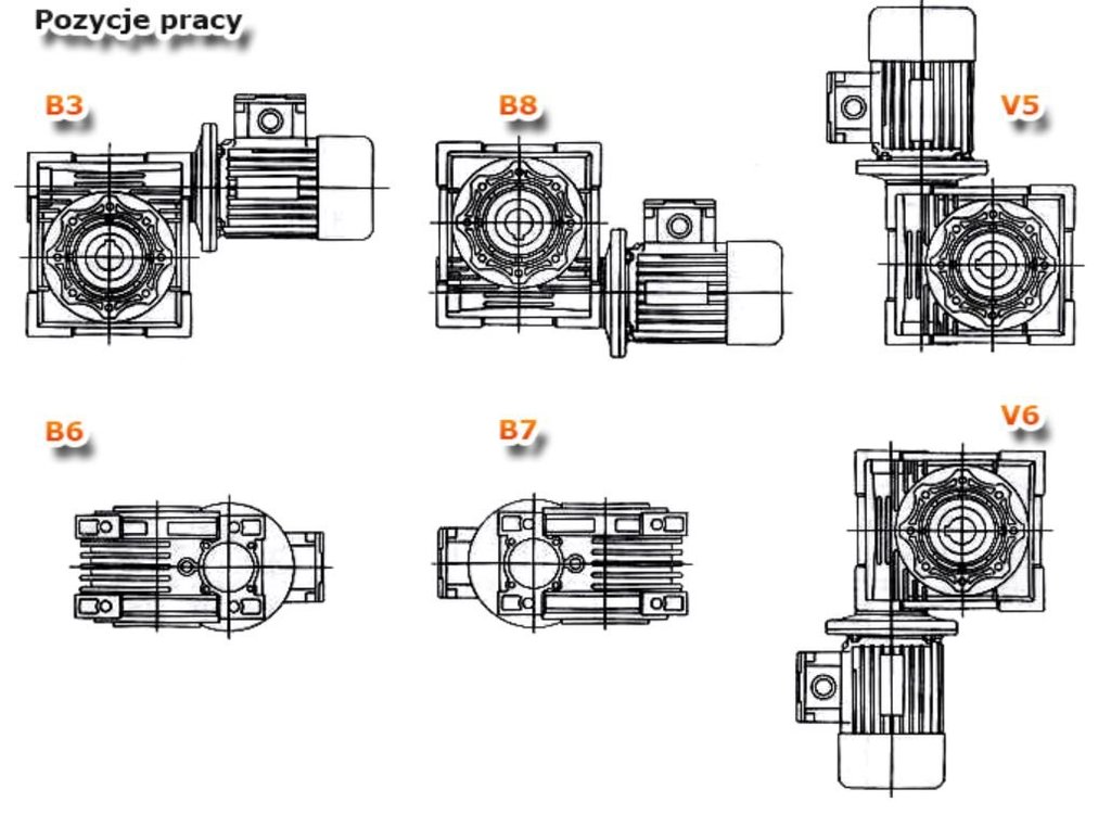

Witam .czy motoreduktor z silnikiem musi być zamontowany prostopadle do posadzki(w poziomie)czy miże być po skosie. Tu jest po skosie .w innych piecach tego  nie wudziałem ?.
Na tym podajniku( żeliwna ekoenergia 15-25kw) nie ma moźliwośći zamontować inaczej.
Każdy mototeduktor przy każdym urzadzeniu moze być zamontowany w każdej pozycji

Dla prawdziwych motoreduktorów pozycja to najważniejszy parametr, określony na tabliczne jak w przykładzie.
Niezachowanie pozycji prowadzi przede wszystkim do przyspieszonego zużycia lub wręcz zatarcia z braku smarowania, czasem zła pozycja powoduje też niewłaściwe obciążenie łożysk.
Oczywiście - reduktory z większości kotłów to prymitywny szrot, z racji bardzo krótkiej pracy cyklicznej, ale na pewno wynurzenie ślimacznicy z oleju nie przedłuży im życia.
W ekoenergii są przestawiobe otwory na przykręcenie motoreduktora i jest pod kątem koniec kropka.
Co do pozycji montażu ogólnikowo to zależy od danej przekładni.
Producent BHF zaleca aby mała przekładnia była na dole.
Producent motoreduktorów JanPa w całości zalanych olejem, bardzo solidnych w żeliwnym korpusie ma jedną konkretną pozycję pracy i inaczej montować nie należy. Silnik ma być pionowo w górę. ....
