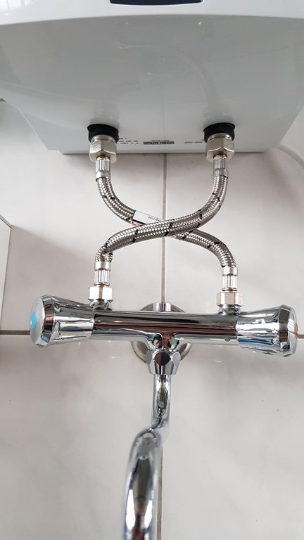

Witam serdecznie. Zamontowałem przepływowy podgrzewacz wody nad umywalką. Połączyłem z baterią zimna-zimna, ciepła-ciepła. Problem pojawia się w momencie kiedy zakręcam ciepłą wodę- leci do momentu aż nie opróżni się podgrzewacz. Na zimnej jest podobnie natomiast leci krócej.
co to za model ? ciśnieniowy czy przelewowy
W dniu 11.11.2020 o 21:42, kiminero napisał:
Ta bateria fabrycznie ma taką konfigurację: zimna po lewo, ciepła po prawo? Teoretycznie powinno być na odwrót.
Pokrętła odwrotnie założone i dlatego wężyki skrzyżowane.
Bardzo dobre pytanie sugerujące, czy przypadkiem podgrzewacz nie jest zamontowany "do góry nogami"
to nie tak  ciśnieniowy gdy zimna jest podłączona na stałe a otwarcie ciepłej powoduje wypływ ciepłej  a przelewowy to otwierając ciepłą przez układ w baterii  i  wylewki otwiera się zimna na ogrzewacz a ciepła wypływa samoczynnie
