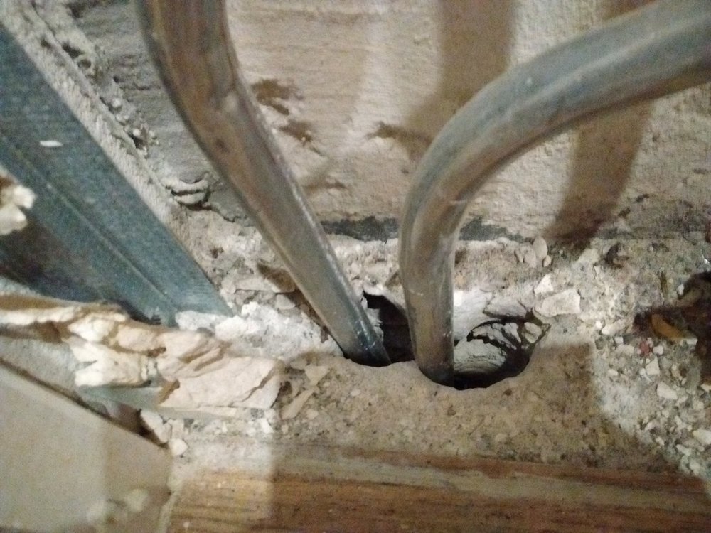

Po wymianie intalacji CO w moim bloku zostały niezałatane dziury w stropach jak na poniższych zdjęciach:

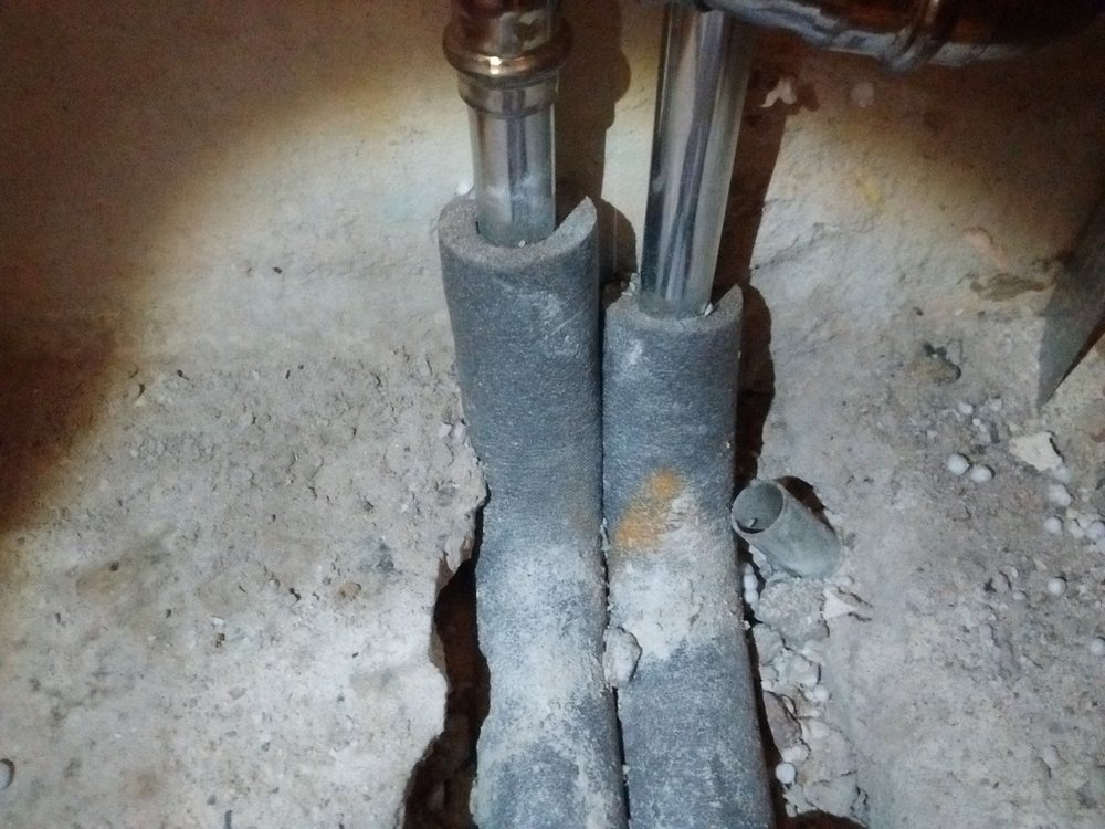

W jednym pokoju jest założona otulina (zdjęcie 1), w pozostałych pomieszczeniach jej nie ma (zdjęcie 2 - łazienka). Zdjęcia pokazują widok na posadzkę. Czy jest jakieś racjonalne wytłumaczenie, dlaczego w jednym miejscu jest ta izolacja, a w drugim jej nie ma? Czy powinna być w każdym?
Czym te dziury załatać i jak? Najpierw u sąsiada z dołu sufit załatać do pewnej głębokości, a potem u mnie zalać resztę? Jak u sąsiada to zrobić, żeby wprowadzona zaprawa siłą grawitacji nie spadła w dół? Bo domyślam się, że do takich celów nie wykonuje się szalunków sufitowych :D

Piana, potem ładnie przyciąć to co wystaje, zagipsować i jest oryginał.

I o głupi kawalek otuliny walcz .
Ogólnie w ich obowiązku jest doprowadzić lokal do takiego stanu jaki zastali . Jesli zrywali plytki maja położyć plytki na nowo , jeśli nie dostaną tych samych plytek to albo robia czesc tj np sciane w nowych albo całość . Tu już jest kwestia dogadania. W żadnym wypadku nie mozesz się zgodzić na pozostawienie tego tak jak jest . Chyba że chcesz samemu dokończyć to i mieć spokój .

tu . Od spodu napchac styropianu lub welny A od gory daj otuline i reszte piana .
Dodatkowo widze tam jest przedscianka . Można by dac welne okolo 5 cm, na stelaże taśma dwustronna i folia a na końcu płyta gk .
Teraz tam . Oczyścić plus grunt i podlać wylewką .

Na drugiej fotce rury też pionowo schodzą w dół do sąsiadów (ten poziomy odcinek wynika z tego, że na niższej kondygnacji jest grubszy mur). Rozumiem, że ten pionowy odcinek powinienem tak samo opracować jak ten z pierwszego zdjęcia. Będzie otulina pianką otulona :D
Dzięki za wskazówki :)
Wiesz jak by się udalo to od góry otulina az wyjdzie u somsiada :) reszte mozna upchac styropian/ welna . By nie wyciekla piana somsiadowi na czupryne :) . Chociaz moze być na tyle mało miejsca ze sama piana się utrzyma i nie poleci w dół .

Jak użyje dobrej piany to nic nie powinno skapnąc :-)
