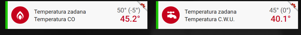

Proszę o pomoc w ustawieniach sterownika st 480 kontrolowanego przez stronę https://emodul.pl. Nie wiem dlaczego podnoszenie temperatury na kotle powoduje zwiększanie się liczby ujemnej w nawiasie a kocioł dalej swoje 45 stopni. Myślałem że jest to zależne od tygodniówki jednak jest ona obecnie wyłączona. Ma ktoś pomysł aby podnieś temperaturę na kotle?
Mam co prawda inny sterownik, ale bezpośrednio po zmianie też coś takiego się wyświetla. Sterownik i tak reaguje na temperaturę zadaną, a po odświeżeniu strony lub aplikacji temperatura jest już wskazywana właściwa i bez nawiasów.
Jednak u mnie jest inaczej. Ustawiam temperaturę 50 stopni w nawiasie -5 i zostaje tak ciągle. Piec dobija do 45 stopni i przechodzi w podtrzymanie, praca od 42 stopni i tak w kółko. Jedynie nie ma "-" gdy temperatura kotła i cwo ustawie na tę samą temperaturę.

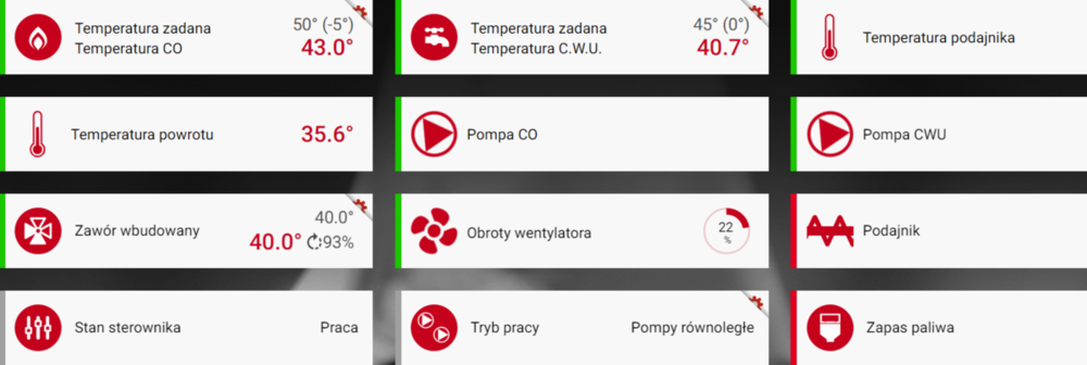

Regulator pokojowy wyłączony tygodniówka wyłączona, pompy równolegle. Włączenie regulatora i tygodniówki nic nie zmienia. Jedynie takie samo ustawienie temperatury i cwu powoduje że brak "-" i piec dobija do zadanej temperatury. Na samym sterowniku też wyświetla -5 stopni.

To jest kocioł obsługiwany przez rodziców 70+ przez aplikacje w telefonie i nie wiem co pogrzebali. Nawet zresetowałem sterownik i przekopałem całe ustawienia które miałem zapisane i nic nie mogę znaleźć.

Patrząc na te screen-y jakiś parametr jest ustawiony na 45°C, to wygląda tak jakby temp. był obniżane właśnie do 45°C, 48 (-3)= 45, 50 (-5)=45, 45(-0)=45, ale jako, że to sterownik Tech-a w instrukcji takiej informacji raczej nie znajdziesz, sam mam Techa i3plus i musiałem trochę czasu spędzić przy telefonie na rozmowach z serwisem, żeby zrozumieć działanie ich logiki.
To jasne, że obniża do temperatury cwu. Nie wiadomo tylko dlaczego, skoro jest w trybie pomp równoległych.

Sprawdź ustawienia "obniżenie pokojówki", ustaw na 0 i daj znać, wg. instrukcji w nawiasie  jest właśnie wyświetlana temp o ile stopni została ona obniżona.
Jesteś wielki!! Obniżenie pokojówki występuje w 2 miejscach:
1. menu instalatora
2. menu instalatora-> zawór wbudowany
Tego drugiego nie zmieniałem a tam jak byk rogaty 5C
Jeszcze raz wielkie dzięki!
