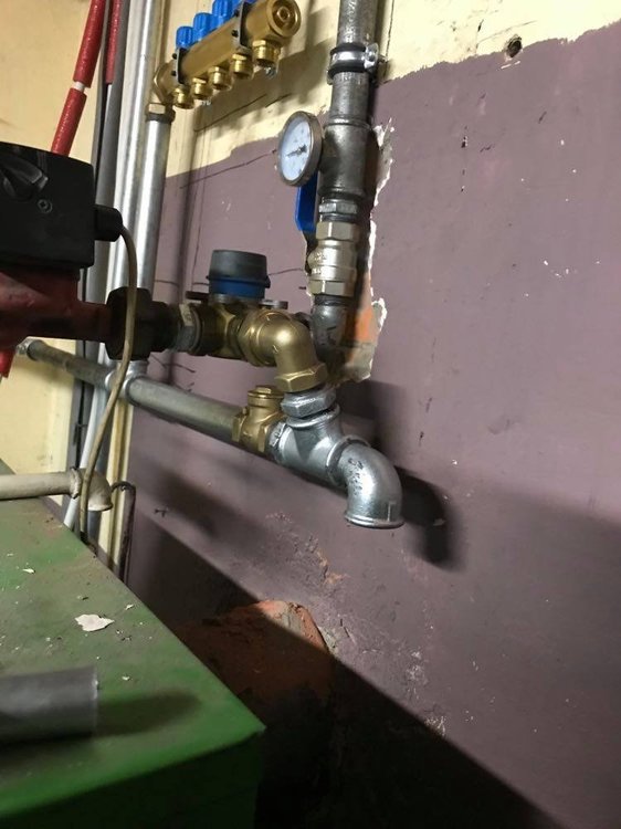

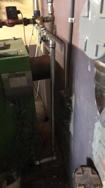

Witam oto moja instalacja co 4 sekcje podloga i 5 pod grzejniki mam pytanie na jakich pexach zrobic zasilanie grzejnikow? docelowo mial to byc pex 16 ale mysle o 20? same adaptery same w sobie mocno ograniczaja przeplyw tak samo jak zlacze katowe przy grzejnikach w ktorych wywiercona jest dziura max fi 5-6..
zbiornik cwu takze chce podpiac pod ten rozdzielacz tj grzejnik lazienka, salon, sypialnia, garderoba i boiler przez ktory bedzie krazyc woda caly czas
Rzuci ktos okiem co moglbym jeszcze dolozyc do instalacji? ew co pozmieniac? dzieki !

Brak zaworu zwrotnego w obiegu podlogowki.Nie wolno montować pomp(czerwona)w takiej pozycji bo długo się nią nie nacieszysz A jakie zadanie ma mieć ten zaw 3D?W instalacjach pompowych nie stosuje się zaworów zwrotnych klapowych tylko sprezynowe.Srednica rury zasilającej dany grzejnik zależy od jego mocy i różnicy temp.pomiedzy zasilaniem i powrotem.I co to za kombinacja alpejska z tym bojlerem?Podlacz jak w książkach piszą czyli na oddzielnym obwodzie z dodatkowa pompa.Nie powinno się stosować ocynku w instalacjach grzewczych
