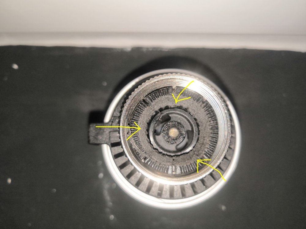

Witam wszystkich serdecznie nurtuje mnie jedna sprawa a mianowicie otrzymałem rozliczenie za ciepło ze spółdzielni mieszkaniowej za ubiegły rok grzewczy.

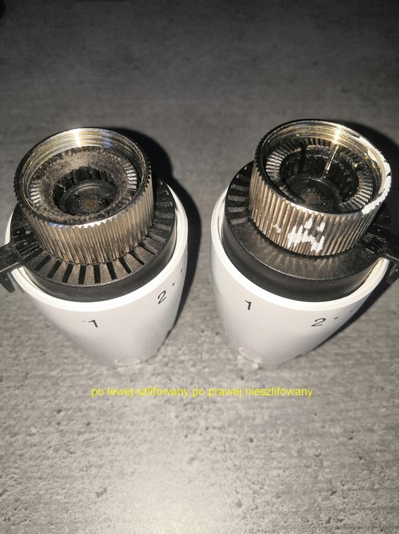

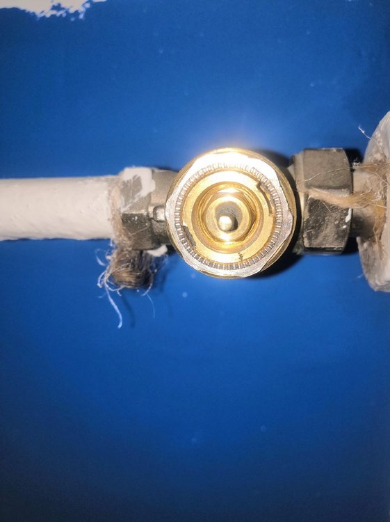

Blok oczywiście po termomodernizacji lecz instalacja c.o. bez żadnych przeróbek. Zaliczka na c.o. z czynszu wyniosła 3000 zł lecz muszę dopłacić spółdzielni jeszcze 2000 zł za zużyte ciepło. Mamy podzielniki ciepła firmy Metrona. Dzisiaj pozdejmowałem ze wszystkich kaloryferów głowice wszędzie są te same głowica termostatyczna Heimeier imi dx m30x1,5 lecz zawory przy grzejniku wydają mi się że nie są już termostatyczne brak podziałki na zaworze w załączniku są zdjęcia. Całość jest założona do starych żeliwnych kaloryferów żeberkowych. Moje pytanie brzmi czy można tak łączyć że głowica jest termostatyczna a zawór przy kaloryferze nie? Czy ma to wpływ na zużycie ciepła, przepływ wody przez kaloryfer lub mimowolne otwieranie zaworu. Dodam że hydraulik ze spółdzielni szlifował głowicę mówiąc że nie zamówili tych co potrzeba.
Zawór jest zaworem . Przepływ przez niego Jest sterowany przez głowice . To glowica powoduje większe lub mniejsze otwarcie przepływu wody przez zawór . Jesli nie masz jakis wahań ciepla w pomieszczeniu A ten "tytek" od zaworu działa plynnie i nigdzie się nie zacina przy ręcznym dociskaniu to wszystko jest ok. I oczywiście jak zakrecisz głowice grzejnik robi się zimny .

Ogólnie tak nad tym panuje glowica . Czy ona zamyka na sztywno nie pamietam ale chyba jest to takie zabezpieczenie przeciw zamarznieciu , czlowieka/wody/ czegokolwiek. Korkiem mozesz sobie ustawic jakis przeplyw I ten przeplyw będzie odpowiedni do jakiejs tam temperatury na zewnątrz . Zrobi się zimniej to okaże się za mały , zrobi się cieplej będzie za duży I w pomieszczeniu będzie ukrop . A tak to nad tym panuje glowica I np stara się utrzymać 23stopnie.

1. Bo tak powinno być. Widocznie u Ciebie głowica ustawiona na "0" nie zamyka zaworu na max,a nawet gdyby było jakieś zabezpieczenie antyzamarzające, to ten przelot czynnika nie nabiłby takiego rachunku.
2. Bo u innych zawór jest całkowicie zamknięty...

A tym białym korkiem do kaloryfera bez podziałek co kupię w budowlanym markecie zamknę do końca na 0?
Tak .jeśli zawór jest sprawny to zamkniesz go całkowicie .
Oby ten biały korek na gwint pasował.
To żeby kupić ten biały korek to musiałbym wziąć głowicę albo zmierzyć suwmiarką średnicę?
Jak podłożysz dziesieciogroszówkę pod głowicę, to też dociśnie zawór. U mnie przy wymianie grzejnika działało. Nic nie ciekło.
Zawór jest sprawny bo wciskałem go 2 złotówką i chowa się do środka ok 8-10 mm więc muszę kupić tylko białe korki i całkowicie zakręcić kaloryfery
