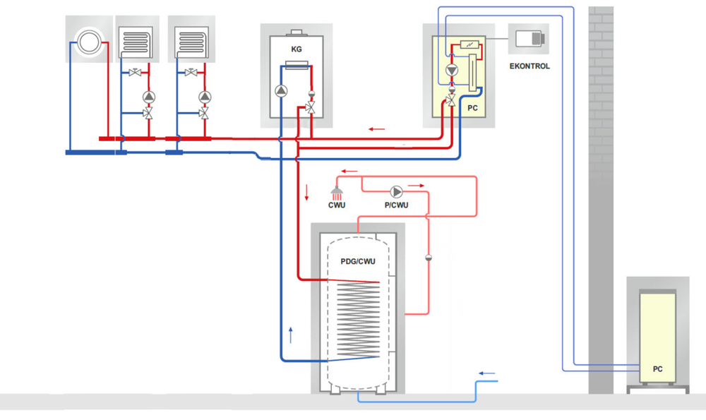

Mam pytanie odnośnie zastosowania zaworów zwrotnych oraz poprawności poniższego schematu.
A mianowicie czy będzie to poprawnie funkcjonowało we wszystkich wariantach pracy.
Założenie jest takie że pompa ciepła będzie głównym źródłem ciepła a w momencie kiedy nie da rady to dołączy się Kocioł Gazowy.
KG będzie również wygrzewał zasobnik CWU raz w tygodniu (liegionella).
Najbardziej chodzi mi o wariant, w którym PC grzeje CO, a KG uruchomił wygrzewanie zasobnika CWU.
Czy w miejscu skrzyżowania powrotów nie wystąpi jakiś konflikt przepływów?
Czy jest sens zastosować jakieś sprzęgło albo zrobić kwadrat z rurek z czterema przyłączami?
W stronę części ogrzewanej jest jeszcze wpięty Kocioł Zasypowy ale to raczej nie ma tu żadnego znaczenia.
Proszę o sugestię i podpowiedzi.
