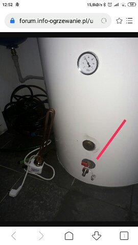

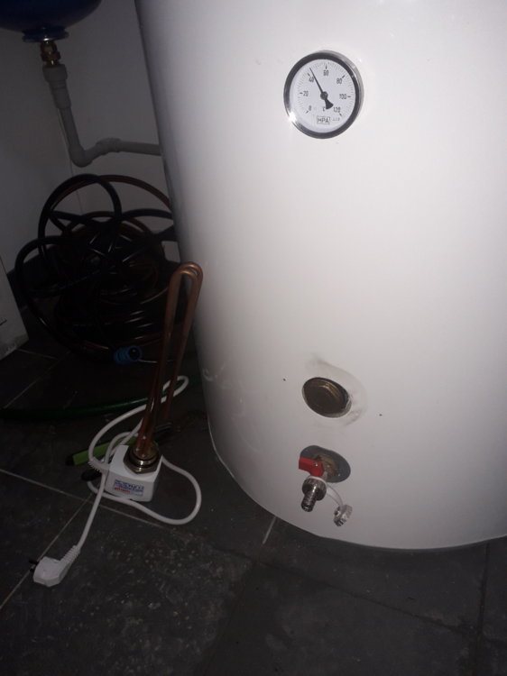

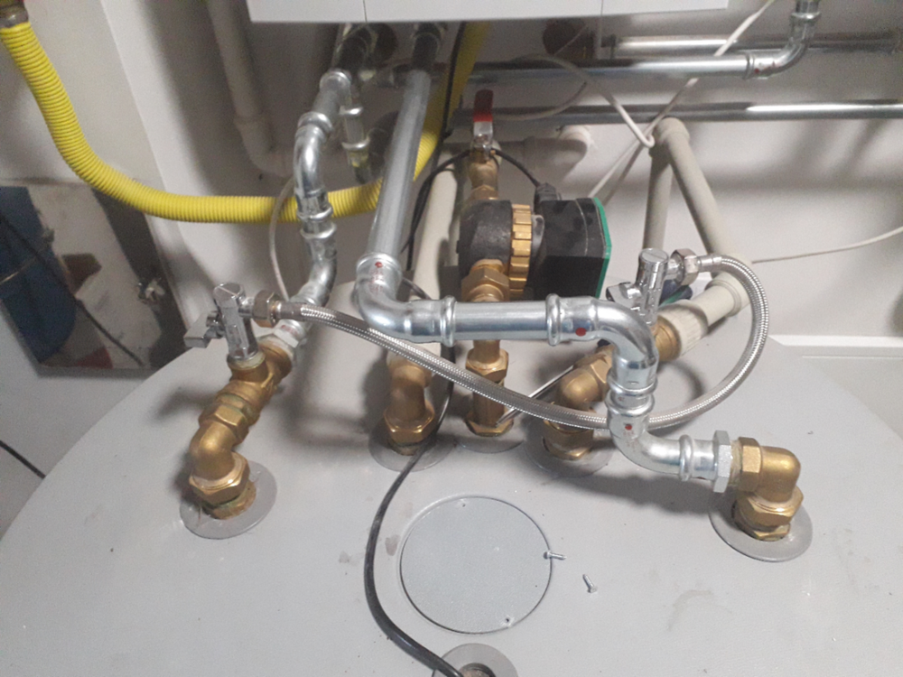

Chciałem zamontować grzałkę do zasobnika na CWU i domyślam się, że przed tym trzeba spuścić wodę, ale jak ? zakręciłem zimną na zaworze i odkręciłem widoczny na zbiorniku zawór bezpieczeństwa i woda owszem schodzi ale jak krew z nosa. 1,5 l na 20 minut, prawie, że kropelkami. Jest jakiś szybszy sposób na spuszczenie tej wody ?
Otwórz ciepłą wodę w mieszkaniu, żeby doprowadzić powietrze do zasobnika.
No przecież napisał, że to otworzył.
No to Ci tam musieli wpieprzyć jakieś zawory zwrotne lub inne zbędne ciulstwa. Pozostaje poluzowanie śrubunku na wyjściu ciepłej wody z zasobnika.
Proszę nie używać wulgaryzmów
Spróbuj w zawór spustowy wsunąć jakiś śrubokręt. Często kamień blokuje spust wody. Jak zamknąłeś dopływ zimnej wody do zasobnika odkręć wężyk od zaworu z prawej strony i włóż do jakiegoś naczynia. Otwórz zawór z prawej strony może kilka sekund kapać woda potem dostanie się powietrze i spust wody z zasobnika musi działać
Już problem rozwiązałem ale zrobiłem inaczej. Włączyłem pompę cyrkulacyjną i poszło. Po minucie pompę wyłączyłem i woda schodzi cały czas dobrze. Edit.Po 10 min ponownie ten sam problem i już włączanie pompy curkulacyjnej nic nie dawało :(  Poluzowałem śrubę od grzałki i powietrze wchodzi przez gwint i woda leci szybko.
