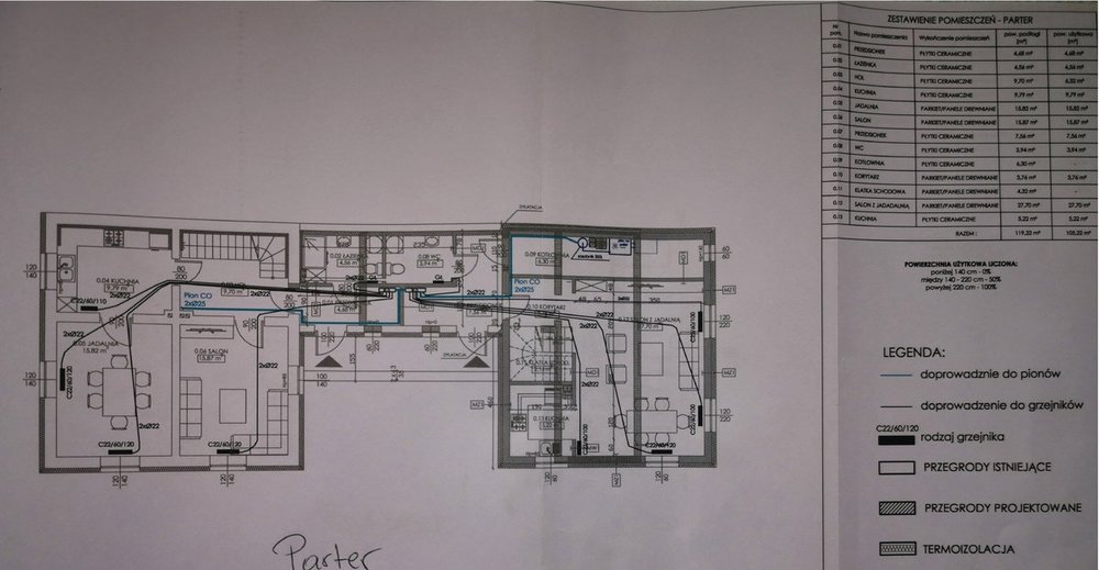

Panowie takie pytanie:
Kocioł na pellet z którego potrzebuję zasilić 4 rozdzielacze grzejnikowe:
- 2 szt. parter po 5 szt. grzejników (4 szt. 120 cm, 1 szt. łazienkowy), odległość rozdzielacz-kocioł ok. 6 m
- 2 szt. I piętro po 4 szt. grzejników (2x140, 2x120,2x60, 1 szt. łazienkowy)
Czy dół rura 28 miedź, a góra na PEX 25?

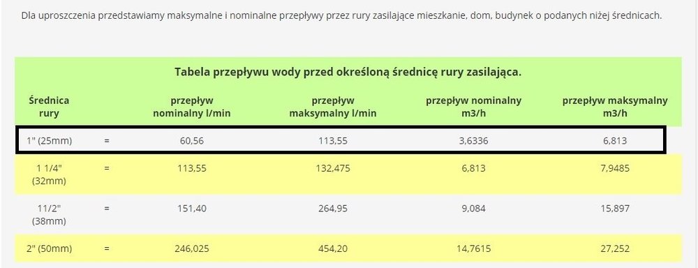

Tu chyba jest odpowiedź?
W instalacjach wodnych z rur miedzianych wstępnym kryterium doboru średnic przewodów jest prędkość przepływu wody.
Górna granica dopuszczalnej prędkości została wyznaczona w celu zapewnienia trwałości instalacji i nie przekraczania dopuszczalnego poziomu hałasu.
Przekroczenie tej granicy powoduje burzliwy przepływ wody w przewodach i efekty akustyczne.
Lokalne zakłócenia przepływu powodują powstawanie zawirowań. Wszystkie te nieprawidłowości pracy instalacji powodują niszczenie ochronnej warstwy
tlenkowej rur z powodu korozji erozyjnej.
Max prędkości przepływu dla miedzi:
Instalacja ogrzewania: rury o średnicy do 28mm 0,3m/s  ,rury o średnicy powyżej 28mm 0,5m/s
instalacja wodociągowa : rury rozdzielcze i piony 1,0m/s , rury od pionów do punktów czerpalnych 2,0m/s , rury cyrkulacyjne 0,5m/s

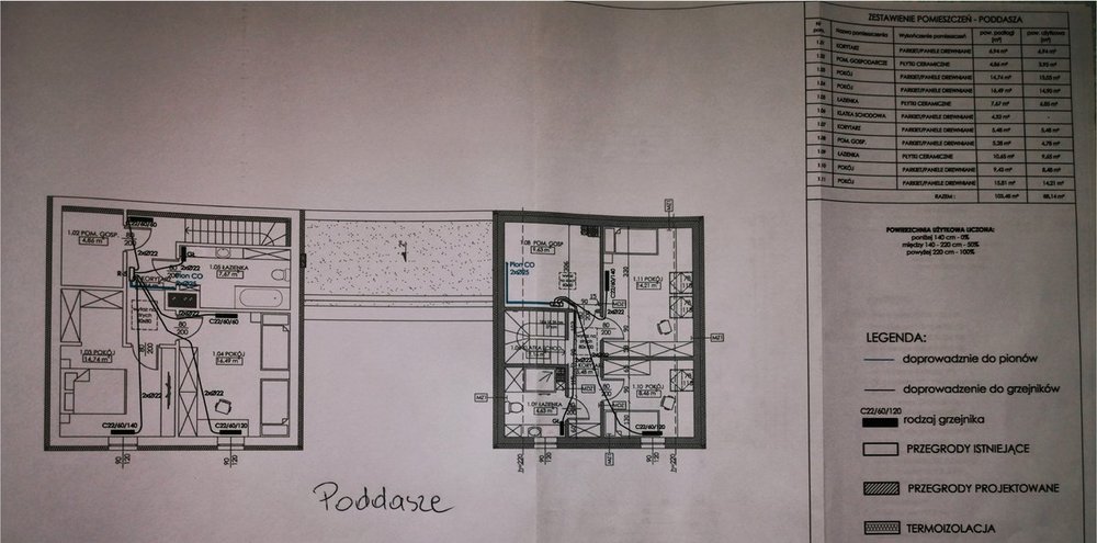

W zeznaniach mogłem coś zamotać bo na szybko...
Poniżej projekt instalacji, który wydaje mi się MOCNO skopany.
Czyli sądzisz, że rury 2x25 na pionach wystarczą?
Do grzejników przewidziane rury 22 (czyli zstosować PEX 20)? PEX 16 raczej nie da rady?
