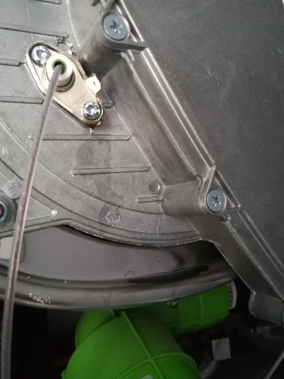

Właśnie rozmawiałem z kolejnym serwisantem przez telefon. Ten kazał sprawdzić czy odpływ z kondensatu nie jest zatkany. Wskazywać może na to wyciek widoczny na zdjęciu (zebrany nadmiar wydostaje się górą). Polecił spróbować "pościskać" rurę, przez którą odprowadzany jest kondensat w kotle. Ma to przepompować ew. zator w kierunku odpływu do kanalizacji. Nic... Jak będę w domu to spróbuję....
Zrobiłem jak wyżej. Ściskałem przynajmniej kilkadziesiąt razy giętką rurkę z odpływu kondensatu. Jak piec ruszył to ewidentnie było słychać, że coś jakby szeleści, spada. Teraz piec odrobinę dłużej utrzymuje zapłon i udaje mi się dogrzewać podłogę w mieszkaniu (błędy 5P1 do 3 nadal występują. Co kilkanaście minut muszę przycisnąć RESET (501 i 504).
Dodam tylko, że od wczoraj ciśnienie na piecu spadło o ok 0,3-0,4 bar (chociaż chyba to od spadku temperatury - piec nieużywany). Jak dzisiaj wróciłem z pracy to gruba szmata, którą zostawiłem pod piecem była cała zamoknięta od wody, tak że musiałem ją wykręcać nad zlewem. Od wczoraj też ustały wycieki wody z komory pieca (zdjęcie w pierwszym poście), tak że być może to woda z układu gdzieś ulatuje?

Jak cieknie/ ciekło przy tej porcelanie to poważna sprawa i trudno będzie naprawić od ręki, możliwe  że coś z wymiennikiem kotła.

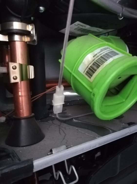

Kocioł ma dopiero niespełna 3 lata. Z wymiennikiem na pewno coś jest bo kocioł gwiżdże przy rozruchu. Dodam, że zabieg ściskania rurki z kondensatu chyba jednak bardziej pomógł bo błędy występują dużo rzadziej niż wcześniej. Zauważyłem tez że osłona komory spalania jest z prawej strony osmolona (zdjęcie w załączniku).

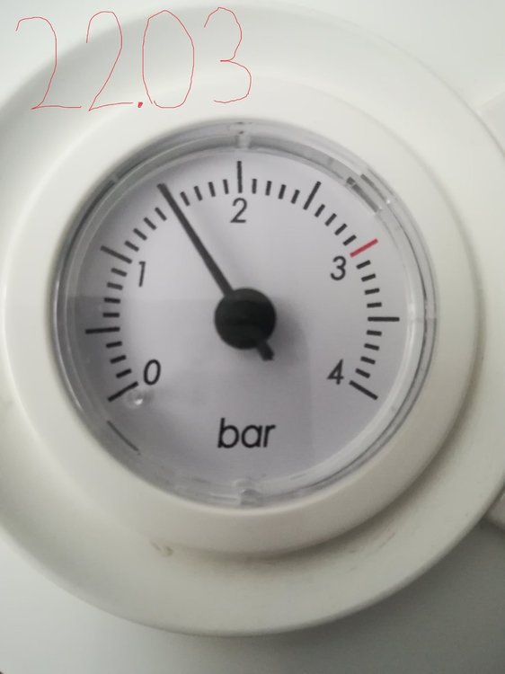

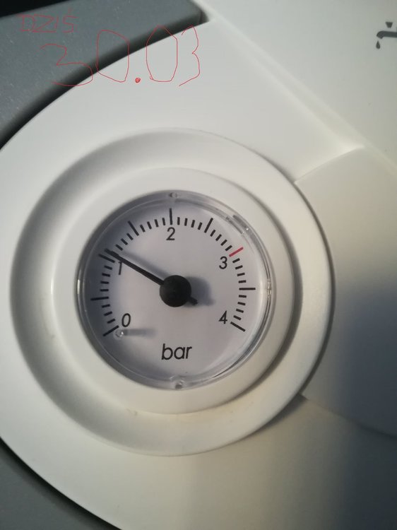

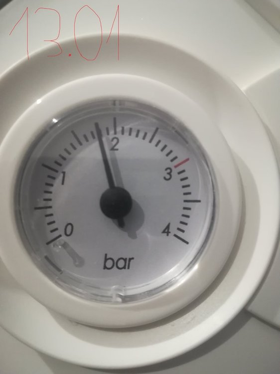

Co do spadku ciśnienia to 13.01 ostatni raz dopuszczałem wodę:
13.01.2020 r. = 1,8 bar
22.03.2020 r. = 1,5 bar
30.03.2020 r. = 1,1 bar (dodam, że wczoraj było bliżej 1,4-1,5 bar a piec prawie wcale nie chodził) [ w załączniku zdjęcia z datami]

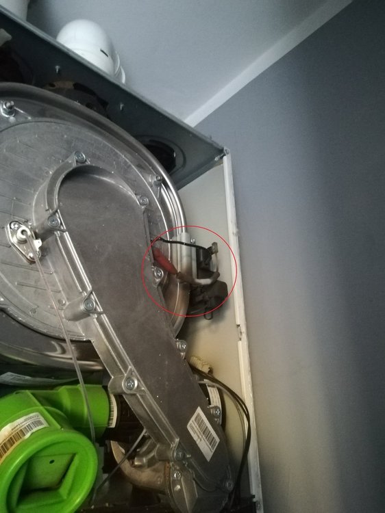

To coś w kółko czerwone wstawił to elektroda zapłonowa z całym automatem zapłonowym.
Po drugiej stronie, z tym przeźroczystym kablem jest tzw elektroda jonizacyjna ,  jak ją wyjmiesz to widzisz wnętrze komory spalania.
Jakbyś coś wyjmował to poznacz abyś wstawił w to samo miejsce i tak jak trzeba. ( nie odwrotnie)

Ciśnienie wzrosło do 1,2 bar ale wątpię żeby wróciło w granicę 1,4-1,5. Po dłuższym ostygnięciu pieca coś musiało się rozszczelnić i spowodować wyciek. Puki co dziękuję serdecznie za pomoc.
Przez noc wykapało z pieca ok 50ml wody. Podejrzewam, że w tym czasie piec był nieaktywny bo nagrzałem pomieszczenie do 21,5C a sterownik ustawiłem tak aby uruchomił piec ponownie przy temp 19,8C, co prawdopodobnie stało się dopiero nad ranem. Wygląda na to, że wyciek następuje jak piec wystygnie. Tylko za nic nie wiem skąd nadal cieknie woda i czy to woda z obiegu czy kondensat. Jedno jest pewne: na pewno nie jest to wyciek z bębna kotła jak miało to miejsce wcześniej (zdjęcie w pierwszym poście).
