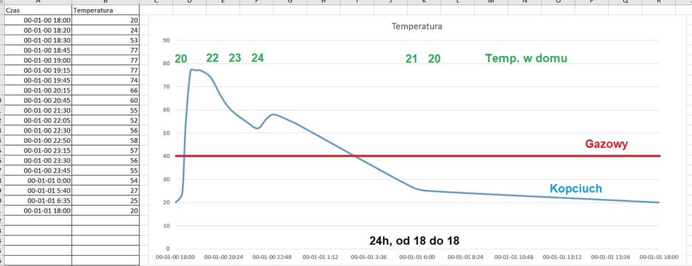

Czy można tak porównać kotły?
Witam!
Proszę o ocenę, czy mój to rozumowania jest poprawny.
Na załączonym rysunku przedstawiłem wykres temperatury na wyjściu z kotła typu "kopciuch". Takie praktykuję palenie, rozpalam ok. 18.00, dokładam ok. 21.30. To zapewnia akceptowalny komfort temperatury w domu. Czy po zmienia na kocioł gazowy mogę założyć, że utrzymywanie temperatury w obiegu na stałym poziomie ok. 40 stopni, zapewni temp. w domu na poziomie 21-22 stopni? Pomiary na wykresie są przy dość wysokiej temperaturze na zewnątrz, ok. 7-8 stopni. Przy temperaturach ujemnych, rano nie jest tak ciepło, czasami 18-19 stopni. Dodam, że w kopciuchu w zależności od temperatury na zewnątrz spalam ok. 10-15 kg węgla typu orzech. Szacuję, że gazu powinienem spalić jakieś 5-8 m3.
