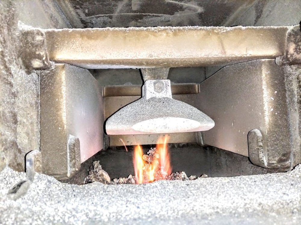

adamvfr Opublikowano 18 Lutego 2020 #1 Opublikowano 18 Lutego 2020 Witam, spójrzcie na fotke i powiedzcie co sądzicie o tym fabrycznie zamontowanym szamocie okalajacą palenisko dookoła i jeszcze jeden od góry. a moze go usunąć ?
HarryH Opublikowano 18 Lutego 2020 #2 Opublikowano 18 Lutego 2020 Defro. Bardzo ładnie to działa - nie dotykaj.
Gość berthold61 Opublikowano 19 Lutego 2020 #3 Opublikowano 19 Lutego 2020 To ty tego szamotu masz mało w moim tych kawałków szamotu było jak dobrze pamiętam chyba ze 12 sztuk i tak zabudowane że nie było nawet jak prawie rozpalić kocioł , wywaliłem większość dałem garnek z nierdzewki zamiast deflektora i chyba lepiej to teraz chodzi niż na ori .
Kazio321 Opublikowano 19 Lutego 2020 #4 Opublikowano 19 Lutego 2020 Niech Cię Matka Boska broni nie wyciągaj tego szamotu.
adamvfr Opublikowano 20 Lutego 2020 Autor #5 Opublikowano 20 Lutego 2020 W dniu 19.02.2020 o 09:58, berthold61 napisał(a): To ty tego szamotu masz mało w moim tych kawałków szamotu było jak dobrze pamiętam chyba ze 12 sztuk i tak zabudowane że nie było nawet jak prawie rozpalić kocioł , wywaliłem większość dałem garnek z nierdzewki zamiast deflektora i chyba lepiej to teraz chodzi niż na ori . Rozwiń no to nieźle, a masz jakąś fotkę przed i po ? albo chociarz pokaż jak to tera wygląda, szczególnie ten garnek
gersik Opublikowano 21 Lutego 2020 #6 Opublikowano 21 Lutego 2020 Te płyty po bokach masz odwrotnie założone. W moim są skosem w kierunku drzwiczek.
adamvfr Opublikowano 22 Lutego 2020 Autor #8 Opublikowano 22 Lutego 2020 i ja się zastanawiałem czy nie powinno być odwrotnie, zobacze jak to będzie pasować
Darekgra Opublikowano 22 Lutego 2020 #9 Opublikowano 22 Lutego 2020 W dniu 21.02.2020 o 06:12, gersik napisał(a): Te płyty po bokach masz odwrotnie założone. W moim są skosem w kierunku drzwiczek. Rozwiń Perspektywa robi swoje :) @gersiktu też tak jest :) @adamvfr nic nie musisz zmieniać.
adamvfr Opublikowano 23 Lutego 2020 Autor #10 Opublikowano 23 Lutego 2020 nie no , nie są skosem w stronę drzwiczek, Gresik ma rację, u mnie skos jest w stronę kotła-wgłąb kotła
Darekgra Opublikowano 23 Lutego 2020 #11 Opublikowano 23 Lutego 2020 Spójrz z przodu tej płytki poziomej na ściankach wymiennika masz dwa zaczepy do tej płytki poziomej i one wysokościowo pasują do bocznych płytek. Tak jak jest teraz jest poprawnie i tak to pozostaw.
Darekgra Opublikowano 23 Lutego 2020 #13 Opublikowano 23 Lutego 2020 Ta pozioma płytka leży płasko czy ma lekki spadek w stronę drzwiczek?
adamvfr Opublikowano 23 Lutego 2020 Autor #14 Opublikowano 23 Lutego 2020 kojarzy mi się że ma spadek w stronę drzwi, jak coś to mogę zwlec się z sofy :)
Darekgra Opublikowano 23 Lutego 2020 #15 Opublikowano 23 Lutego 2020 Nie no odpoczywaj... Moje pytanie spowodował Twój post #10 gdzie napisałeś że nie ma skosu w stronę drzwiczek.
