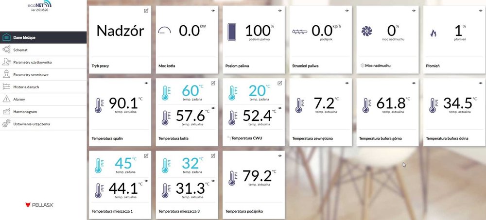

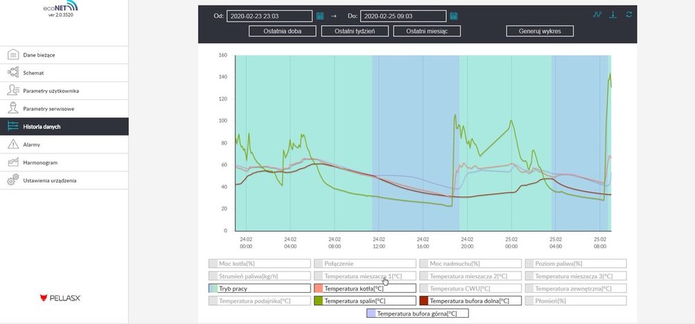

Dział wyśmienicie, jest doś ć przydatny mi osobiście, ale po to abym mógł monitorować temp spalin, kotła i bufora. W podajnikowym piecu widzisz też ile spalił Ci opału. Ważna rzecz, router tak naprawdę jest produkcji firmy Plum. Reszta firm tylko branduje te urządzenia. Ja sterownik mam z Heiztechnika ale palnik by pellasa, musiałem więc i econeta wziąć z brandem pellasa, jak weżmiesz co innego to nie będzie działać. Routery są co prawda takie same ale cały myk polega na płtce elektronicznej dołączonej wraz z kabelkiem komunikacyjnym pomiędzy ecoster a econet.
Zdaje się że możesz zobaczyć jak to działa na koncie demo
Dostęp do econeta masz przez przeglądarkę web, więc nie ogranicza Ciebie lokalna sieć ani miejsce aby zobaczyć co w kotle się dzieje.
Osobiście mam sterownik ecoster 850 później to już mi nie pasowały bo pellas tworzył je z produktu Pluma z ikonkami żeby sobie poklikać, Jak w Windowsie.

powiem tak, jesli masz tylko pogodowke i temp pieca to troche przerost nad trescia. u mnie pracowalo to w peleciaku z buforem +3 mieszacze+ temp spalin. pozwolilo i pozwala mi to odpowiednio dobierac parametry spalania, ocenić tez ile opalu idzie, itd. Econet pokaze ci tyle parametrow na ile pozwala sterownik. jak podlaczysz moduł b to pokaze wiecej, jak modul lambda to bedziesz widzial tlen etc. Problem w tym ze ciezko jest dostac jeden sensownie rozbudowany sterownik ktory wysteruje jednoczesnie kocioł i obiegi grzewcze. nic nie piszesz o swojej instalacji więc ciężko mi coś tobie doradzić.

Osobiście zaglądam do econeta kilka razy na dzień i mi pasuje. Ktoś inny może chodzić do kotłowni i patrzeć na wyświetlacz lub termostat pokojowy i też będzie dla niego gitara. Dla mnie było to uproszczenie z tym econetem ponieważ testowałem różne rozwiązania na piecach podajnikowych, stałopalnych, z buforem, bez niego, GSach, DSach, z nadmuchem, bez niego, z palnikami dopalającymi i bez nich.
Tak jak pisałem napisz po krótce jaką masz instalację, lub ile parametrów chcesz to będzie łatwiej ocenić. Przy podajnikach oczywiście wszystkie elementy jak wentylator, tryb pracy, płomień są widoczne. Mi zdarzało się przekłamanie na zasadzie wentylator jest na zero a w econecie ma 1%. Albo niektóre funkcje są w innych miejscach niż w twoim menu na sterowniku kotła. Ale to są duperele i sprawy mało istotne, mi nie przeszkadzały.
Idealnym rozwiązaniem jest sonda lambda ponieważ wtedy można tlen do spalania dozować na podstawie zawartości tlenu w spalinach a nie tego czy się dobrze pali na palniku czy też jak szybko nagrzewa się woda w kociołku.
