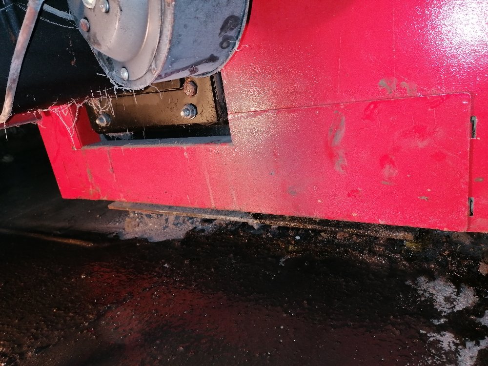

Dzisiaj postanowiłem wyczyścić kocioł taki widok zastałem, po zdjęciu bocznych drzwi wyczystek kotła zauważyłem wodę, nagrałem od spodu kapanie wody, kocioł na gwarancji proszę o sugestie. Woda nie leje się z komina sprawdzone od góry
Kocioł. METAL FACH SEG DUO PLUS

Cieknie na ścianie grodziowej komory nawrotnej. Najprawdopodobniej to skutek kiszenia opału na niskich temperaturach i niskiej temperatury powrotu.
Temp kotła 70 C, temp powrotu 46C do 54C, kocioł tak pracuje od 3 lat.

Skoro jeszcze na gwarancji jest, zwrócić się do producenta/sprzedawcy.
Gdyby to była woda ze spalin to na filmie byłaby nie tylko na przegrodzie ale i na pozostałych ścianach kanałów. Kocioł raczej cieknie.
Korozja i rozszczelnienie kotła spowodowane niskimi temperaturami, mokrym opałem itp.
Ale rzeczywiście można było wywnioskować z mojej wypowiedzi, że mogłem mieć na myśli wilgoć z kondensacji :)
Usp i tu się dziwię opał zawsze suchutki, temp kotła nigdy poniżej 68C, powrót jak pisałem wyżej, bardziej stawiam na rozszczelnienie kotła choć mogę się mylić. Punkt rosy 55C kocioł śmiga powyżej 65 C min 180C max tem spalin.

Bardzo możliwe. Niedokładny spaw lub tp.
Kocioł naprawiony niedokładny spaw, gwarancja uznana pozdrawiam
