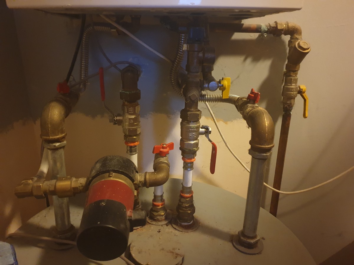

Witam.
W kotle vaillant wyskakuje błąd F.22 doczytałam, że prawdopodobnie jest za mało wody w kotle. Obecnie na wyświetlaczu pokazuje się 0.5 - 0.3 bar. Czy ktoś może mi powiedzieć którym zaworem dopuścić wodę?
Dodano prefiks
Rozwiązane przez bart64
Wg mnie żadnym z powyższych, gdyż wszystkie są otwarte. Może gdzieś indziej jest zrobione dopuszczanie wody.
  • Rozwiązanie
Musisz poszukać miejsca gdzie obieg grzewczy łączy się z siecią wodociągowa. Tam musi być jakiś zawor (u mnie akurat mam dwa zawory i elastyczny wezyk laczacy - dopuszczanie mam przy sprzegle)
