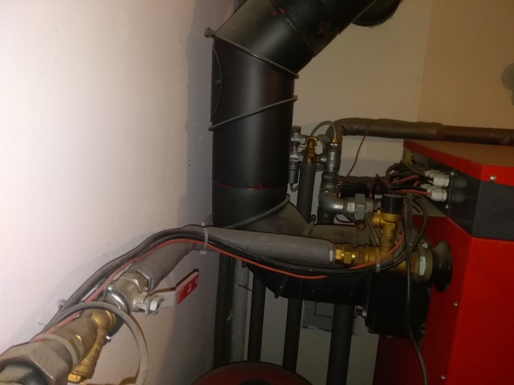

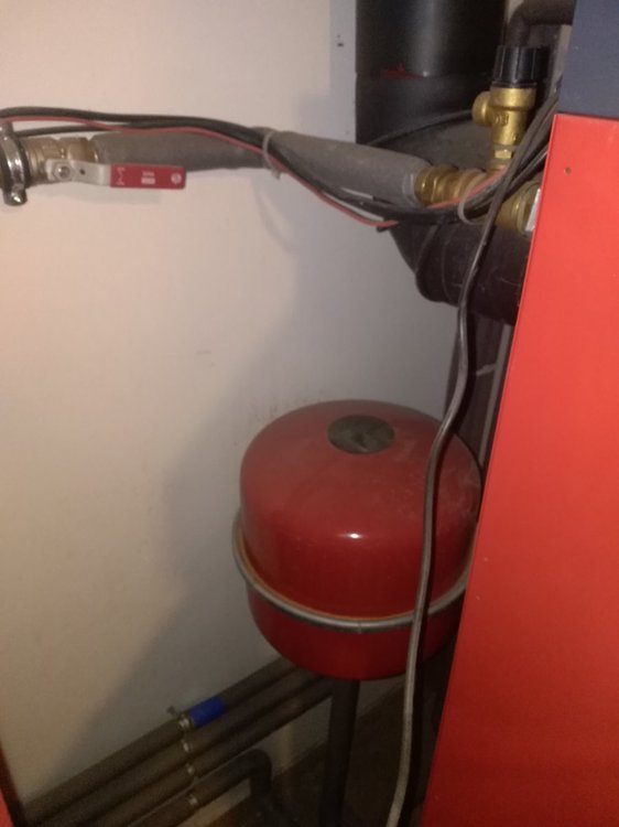

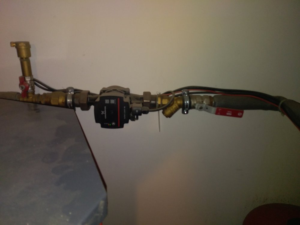

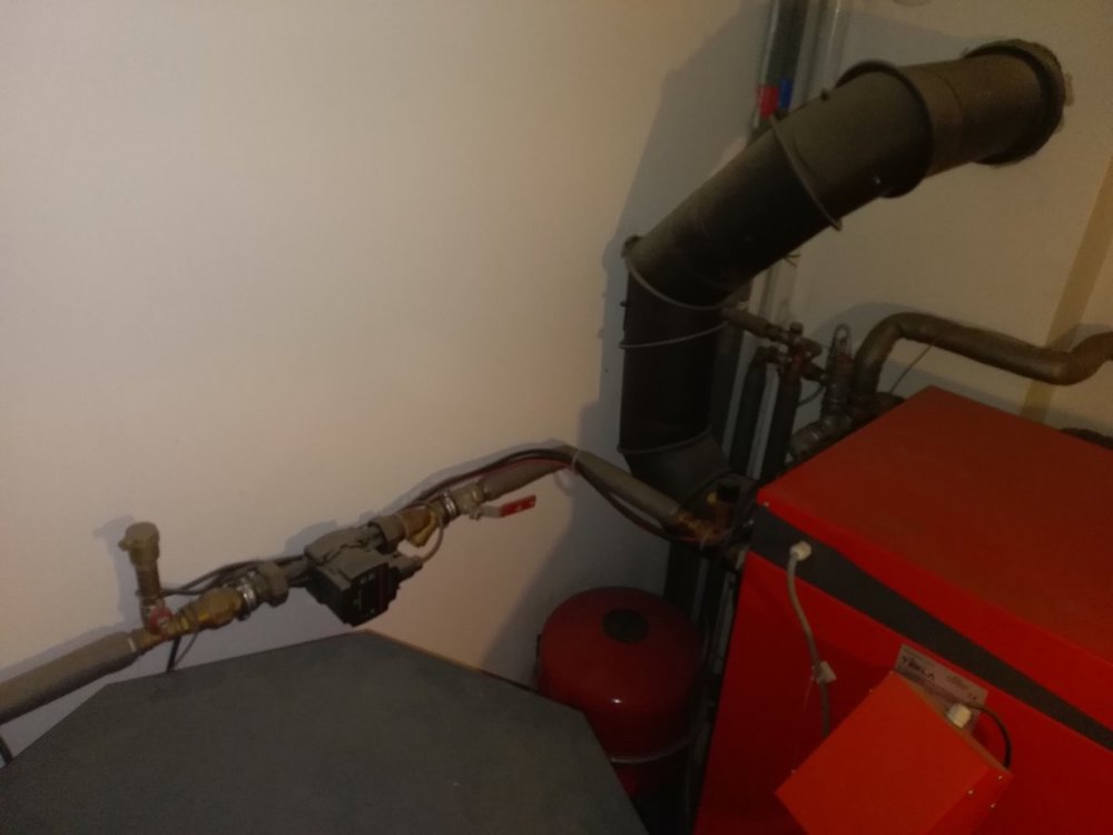

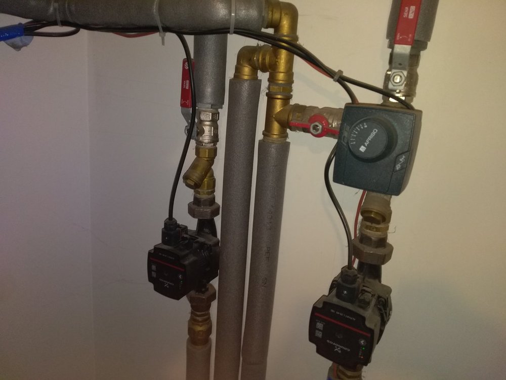

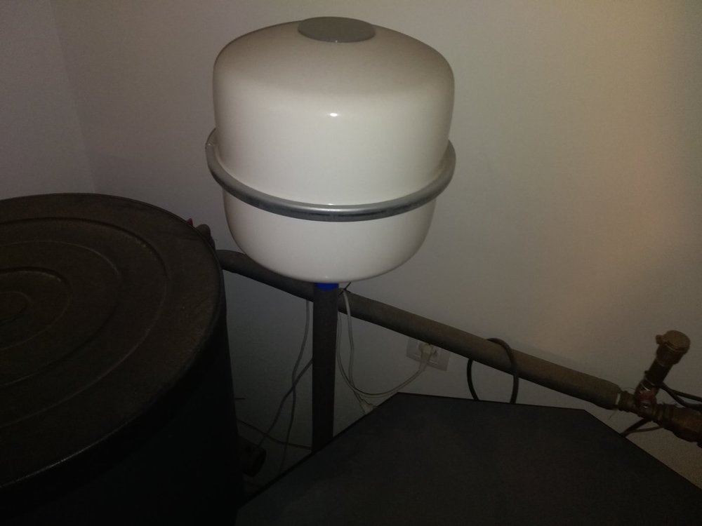

jimihendrix1969 Opublikowano 15 Stycznia 2020 #1 Opublikowano 15 Stycznia 2020 Witam, mam piec Tekla Doraco Bio 25 z podajnikiem na pellet. Dom wybudowany w 2019 roku, dwu pietrowy. Na parterze podłogówka, na górze kaloryfery (w łazience podłogówka). Mieszkam już prawie półtora roku. Niepokoi mnie spalanie. Obecnie w okresie ‘zimowym’ z temperaturami na dworzu w okolicach 2-5 stopni C w piec wsypuje co 6 dni 11 worków pelletu czyli 165 kg. W domu trójka małych dzieci, temperatura około 20-22 stopni C. Nie mam zmywarki , zmywam ręcznie (idzie więcej wody na naczynia). Dom ma powierzchnię użytkową 133 m2 , natomiast całkowita powierzchnia z poddaszem, garażem, pralnią i kotłownią to 200 m2. Czy to według Was normalne spalanie ? Mi wychodzi z obliczeń jakieś 27,5 kg pelletu na dobę. Parametry na piecu mam ustawione następujące: Kocioł Temperatura zadana pieca: 70 stopni C (nagrzewa się do 80 stopni C) Temp.MIN pomp: 45 stopni C Tryb pracy: ciągły Histereza: 5 stopni C Min temp powrotu: 45 stopni C Czas mieszacza powr.: 120 s Tyb mieszacz powrót: STOP Podłogówka W podłogówce mam ustawione: Temp.komfortowa: 22 stopnie C Program: stały Temp.ekonomiczna: 18 stopni C Histereza: 0,2 stopnia C Tco zadana ręcznie: 33 stopnie C Temp. CO dla -20 stopni C: 70 stopni C Temp. CO dla 0 stopni C: 50 stopni C Temp. CO dla 10 stopni C: 40 stopni C Grzejniki Temp.komfortowa: 22 stopnie C Program: stały Temp.ekonomiczna: 21 stopni C Histereza: 0,2 stopnie C Tco zadana ręcznie: 55 stopni C Temp. CO dla -20 stopni C: 65 stopni C Temp. CO dla 0 stopni C: 50 stopni C Temp. CO dla 10 stopni C: 40 stopni C Woda użytkowa Temp.komfortowa: 48 stopni C Program: czasowy (6.00-23.00) Histereza: 7 stopni C Temp. Ekonomiczna 30 stopni C Ciśnienie maksymalne po nagrzaniu pieca to 1,2 bara. Pellet dostarcza mi producent pelletu - firma Mimar z Popowa (niedaleko Lęborka na pomorzu).

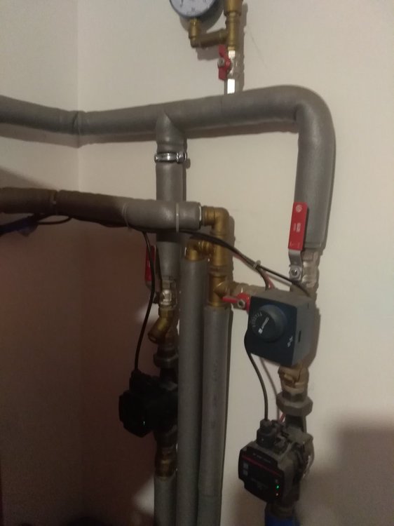

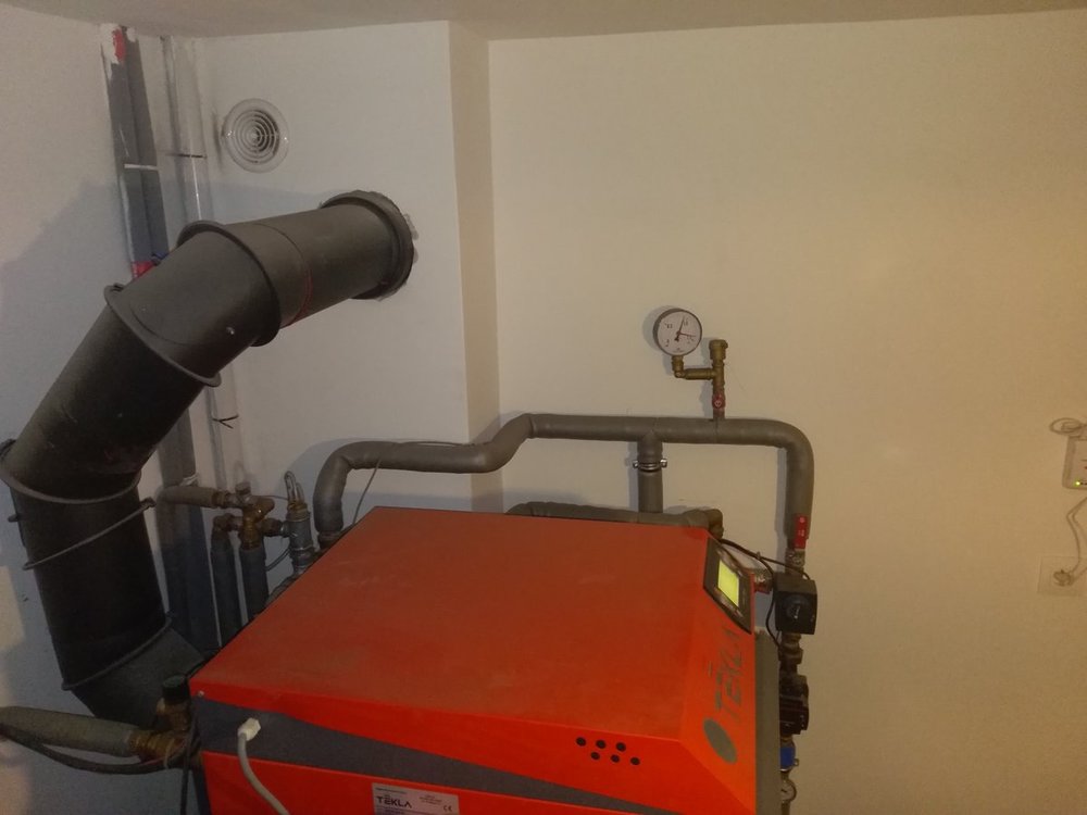

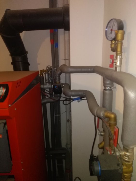

Kriss12 Opublikowano 15 Stycznia 2020 #2 Opublikowano 15 Stycznia 2020 Przede wszystkim zrób zdjęcia instalacji , albo narysuj schemat ........a tak na szybko , kocioł przewymiarowany , kto Ci takiego grzmota zaproponował (chyba , że masz zamiar ogrzewać 200 m ale to i tak za duży..........krzywe grzewcze za wysokie ......jak ocieplony jest dom ??
jurek72 Opublikowano 15 Stycznia 2020 #3 Opublikowano 15 Stycznia 2020 zadana kotła 70 z histerezą 5 stopni ? A któż to ci taką niską histerezę ustawił ? Przy zadanej 70 histereza kotła powinna wynosić 15 stopni
eliks Opublikowano 15 Stycznia 2020 #4 Opublikowano 15 Stycznia 2020 Wstawiłeś 2 razy za duży kocioł do swojego domu. Jego moc MINIMALNA jest przy tych temperaturach 2 razy wyższa niż Twoje średnie zapotrzebowanie. Można to pewnie jeszcze jakoś wysterować ale cudów się nie spodziewaj. Twoim jedynym ratunkiem jest bufor ciepła. Akurat przy nowym domu i tak dużym kotle szybko się zwróci. Aha, i czyja była inicjatywa żeby Ci tak wielki kocioł wstawić?
radik81 Opublikowano 15 Stycznia 2020 #5 Opublikowano 15 Stycznia 2020 25 kw to niezły "smok" na 133m2 nowego domu. U mnie 100m2, słabe ocieplenie i kocioł chodzi na 3 kw spalając niecałe 15kg jak na dworze 0 do +5 °C. Zapomniałem dodać, że jeszcze grzeje CWU dla 2+2, czyli myślę, że spalanie 15kg na dobę to niezły wynik.

makrela Opublikowano 16 Stycznia 2020 #8 Opublikowano 16 Stycznia 2020 Powtórzę się jak w kilku wątkach wcześniej ale wg mnie ma to sens. 1.regulator ciągu jest ? 2.podłogówka i grzejniki rozdzielone i każde ma swój siłownik ? 3.na każdym obwodzie jest czujnik ? Wrzuć zdjęcia instalacji, kolejnym krokiem będziemy próbować wspólnie coś zaradzić na ustawienia.

makrela Opublikowano 16 Stycznia 2020 #19 Opublikowano 16 Stycznia 2020 Tak czy inaczej, moim zdaniem da się ten kocioł w miarę możliwości ogarnąć ale brakuje podstawowych informacji o sposobie wykonania instalacji, zdjęć albo jakiegoś schematu. i jeszcze raz zapytam reg ciągu i oczujnikowanie pokojowe ? duże spalanie może się brać np. z zamontowania na podłogówkę zwykłego termostatu on/off który przy nagrzaniu będzie wyłączał pompkę dawaj więcej info co tam u siebie masz, a myślę że da się to uratować jakoś

jimihendrix1969 Opublikowano 17 Stycznia 2020 Autor #23 Opublikowano 17 Stycznia 2020 Ustawiłem tryb automatyczny, histereze na 15 stopni, czasówki dla podłgówki, kaloryferów i wody. Piec sam ustawił sobie temperature zadaną 55 stopni, a później 50 stopni (chyba dlatego że zszedł w tryb nocny/ekonomiczny). Nie wiem jak to wyjdzie w spalaniu. Może zmniejszyć histerezę ? Ogólnie kaloryfery po nagrzaniu robią się lentnie. Gorące są znowy po tym jak piec ponownie osiągnie temperaturę zadaną. To jest normalne ? Ponizej schemat instalacji dla ciekawskich :)
