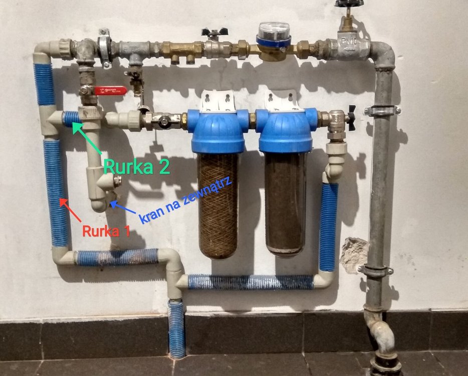

Witam Panów,
Mam pytanie czy prawidłowo zamontowano mi filtry narurowe? Na załączonym zdjęciu naniosłem stosowne oznaczenie poszczególnych rurek. I teraz pytanie czy woda poprostu nie popłynie sobie 'rurką nr 1' zamiast 'rurką nr 2' wynikiem czego nie zostanie poddana żadnej filtracji z zanieczyszczeń mechanicznych itp.? Albo czy część tej wody nie płynie sobie jedną rurką a część drugą. Jeśli jest skopane to proszę o jakieś sugestie. Pozdrawiam.
PS Nie zwracajcie uwagi na stan zasyfienia tych filtrów :-D właśnie biorę się za to ;-)
Jest tak jak piszesz. Jeżeli jest zrobione obejście filtrów(rura 1) to powinien być na nim zawór odcinający
W aktualnej sytuacji filtry pełnią tylko rolę ozdobną. Ktoś zapomniał zaworu za tym trójnikiem PP  na rurze nr. 1.
