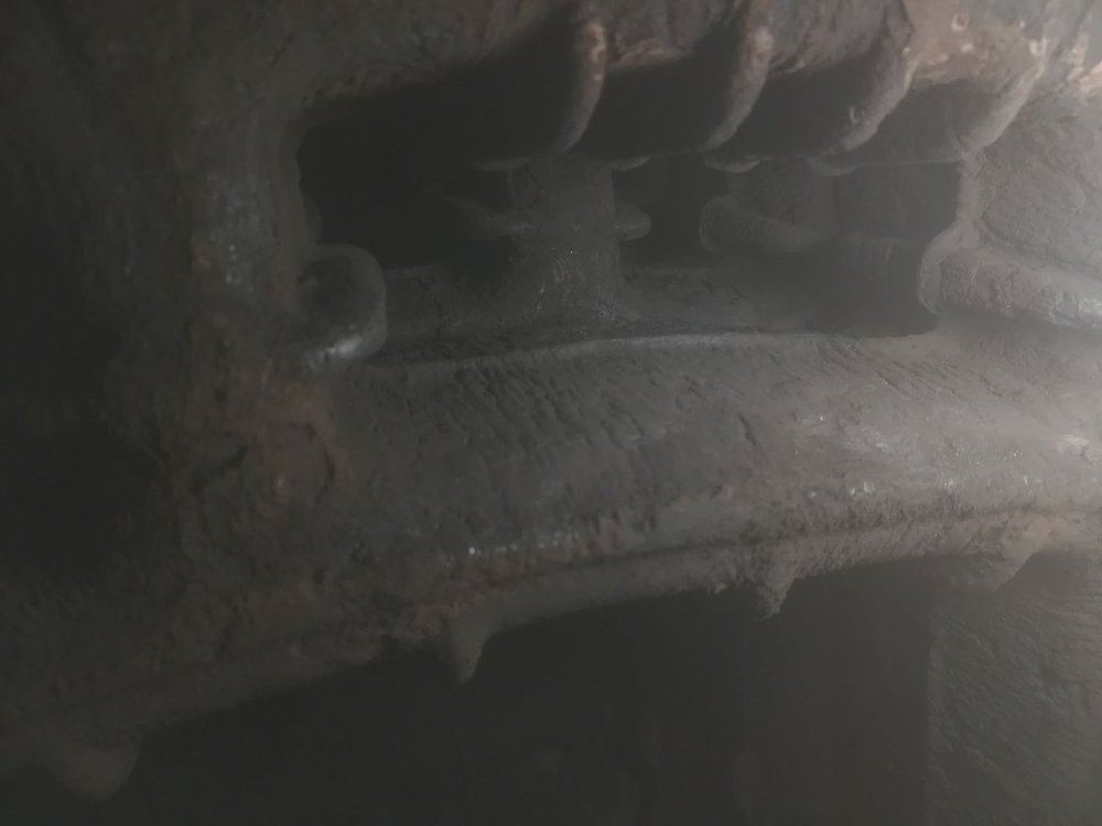

deFuz Opublikowano 2 Stycznia 2020 #1 Opublikowano 2 Stycznia 2020 Dzień dobry, czy ktoś z obecnych może się podzielić pomysłem na to jak wyczyścić taki wymiennik z sadzy szklistej ? Jak widać na zdjęciu poniżej, budowa wymiennika nie ułatwia jakiekolwiek drapanie ostrymi narzędziami wewnątrz. Przepalałem ostro drewnem plus sadpal, na rozgrzanym kotle do 70 stopni próbowałem to doczyścić wyciorami, ale efekt marny. Myślałem nad wypaleniem tego palnikiem, czy ktoś miał doświadczenie z wypalaniem sadzy szklistej palnikiem i może się podzielić swoimi doświadczeniami ??

deFuz Opublikowano 3 Stycznia 2020 Autor #3 Opublikowano 3 Stycznia 2020 Dzięki za odpowiedź, zamówiłem płyn fauch 300, jednakże mniejsze opakowanie z innej strony, używał ktoś z was tego płynu i może się wypowiedzieć na ten tematu ?? Szczotki nie wchodzą w grę, za krótka, w sensie takim że nie będę w stanie włożyć jej w głąb wymiennika

deFuz Opublikowano 3 Stycznia 2020 Autor #7 Opublikowano 3 Stycznia 2020 Zawsze można obciąć rączkę i tego czyszczaka użyć jako przedłużenia żeby dosięgnąć w głąb wymiennika :P tylko obawiam się że nawet najmniejsza szczotka czy głowica z podanych na tej stronie https://www.virra.pl/?szczotki-virra,8 może okazać się za duża dla tych przewodów spalinowych, najmniejsza to fi150mm. Dziś zabrałem się za czyszczenie małym palnikiem do lutowania, wygląda to teraz dużo lepiej, aczkolwiek nie udało się też wszędzie dotrzeć. video-1578071886.mp4

deFuz Opublikowano 3 Stycznia 2020 Autor #9 Opublikowano 3 Stycznia 2020 W większości udało się rozgrzać na tyle, żeby zdrapać sadzę. Przejechałem jeszcze potem wyciorem kilka razy i sporo tego odpadło. Czy dekarski nie będzie zbyt mocny do tego ??
HarryH Opublikowano 3 Stycznia 2020 #10 Opublikowano 3 Stycznia 2020 Istnieje niewielkie ryzyko pęknięć lub rozszczelnienia, ja na twoim miejscu bym odpuścił.
deFuz Opublikowano 3 Stycznia 2020 Autor #11 Opublikowano 3 Stycznia 2020 Mówisz teraz o ryzyku przy korzystaniu z dekarskiego ? Natomiast jak to się ma przy takim do lutowania ? :) jest znacznie słabszy
HarryH Opublikowano 3 Stycznia 2020 #12 Opublikowano 3 Stycznia 2020 Chodzi o to, że grzejesz odlew miejscowo i wprowadzasz naprężenia termiczne, które różnią się od naprężeń w czasie normalnego palenia. A współczesne Viadrusy (takie odlewy ma Tekla) nie mają już przedwojennej jakości (gdy były jeszcze robione z żeliwa pierwotnego i miały grubsze ścianki) , więc wszystko może się zdarzyć. Oczywiście rozrzut jakościowy odlewów oznacza, że czyść kocioł może pracować pół wieku, a czyjś pęknie bez powodu po 5. Tak czy inaczej - ja bym nie grzał. Odstawisz kocioł na lato, a smoła sama odpadnie razem z rdzą.
deFuz Opublikowano 3 Stycznia 2020 Autor #13 Opublikowano 3 Stycznia 2020 Hmmm no to już za późno bo zagrzałem ale nic się nie stało :P Rozmawiałem też z instalatorem o palniku do lutowania, że chciałbym to robić bo taki mam, więc uznałem ze bez sensu kupować dekarski. On twierdził że nie widzi przeszkód i takim do lutowania nie jestem w stanie tam uszkodzić czegokolwiek
HarryH Opublikowano 3 Stycznia 2020 #14 Opublikowano 3 Stycznia 2020 Tylko po co to robisz? Kocioł nie będzie przez to palił mniej, jak na Viadrusa to i tak jest czysty.
deFuz Opublikowano 3 Stycznia 2020 Autor #15 Opublikowano 3 Stycznia 2020 Wiem że nie będzie palił mniej, ale być może będzie lepiej odbierał ciepło, jakby nie było, sadza to izolator

HarryH Opublikowano 3 Stycznia 2020 #18 Opublikowano 3 Stycznia 2020 Jest odwrotnie - przy współczesnych kotłach spaliny na wylocie są kilka stopni cieplejsze od wymiennika, a tutaj pewnie różnica przekracza 100C. Poza tym to lita smoła, a nie sadza. Z jakiegoś powodu powstała, więc jeśli nie usuniesz przyczyny, za 2 dni będzie to samo.
deFuz Opublikowano 3 Stycznia 2020 Autor #19 Opublikowano 3 Stycznia 2020 No tak tylko że ten kocioł to nie jest klasa 5. Zgodzę się że to smoła, dlatego próbuje coś z tym zrobić, być może zbyt niska temperatura powrotu i kocioł się poci, brak zaworu 4d a przy obecnych temperaturach grzanie na 60 parę stopni powoduje saunę w domu
