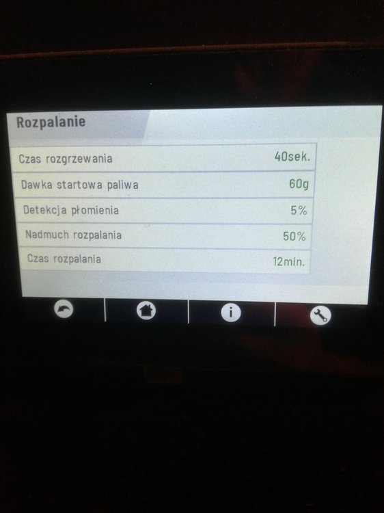

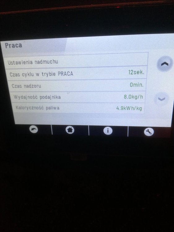

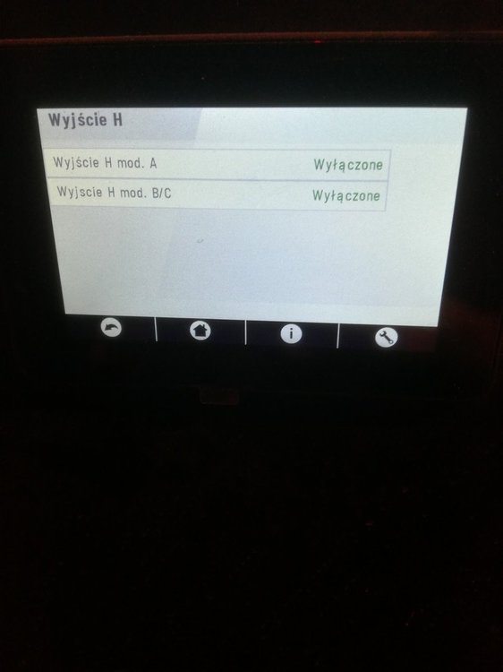

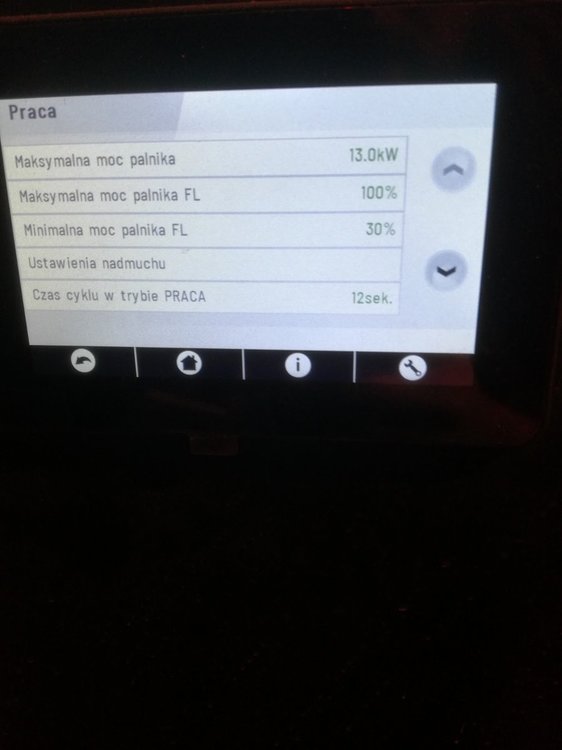

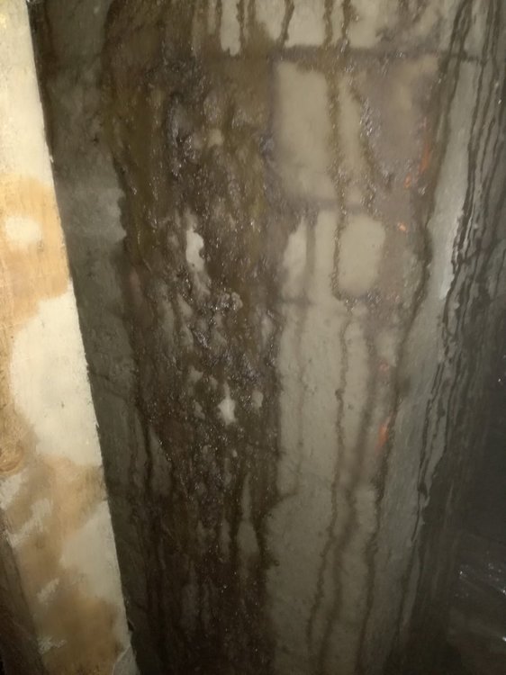

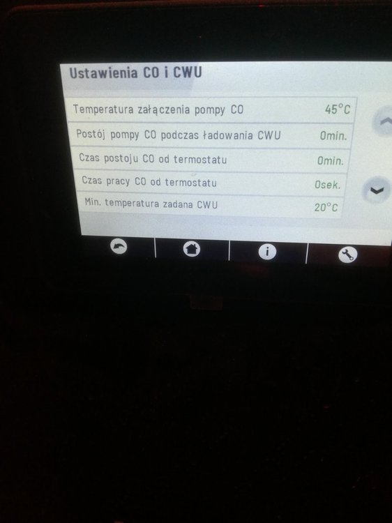

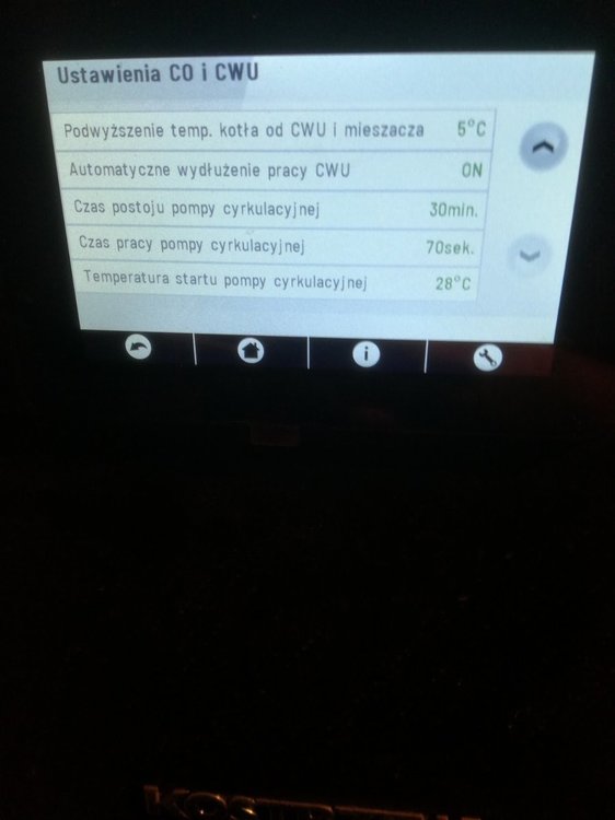

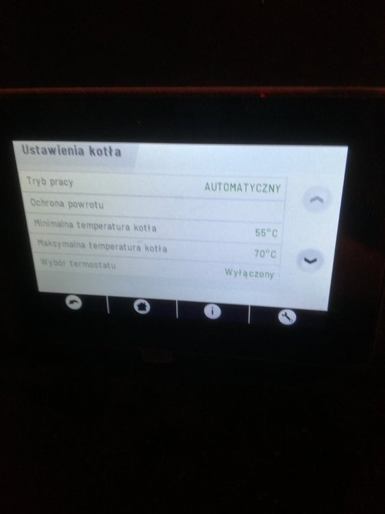

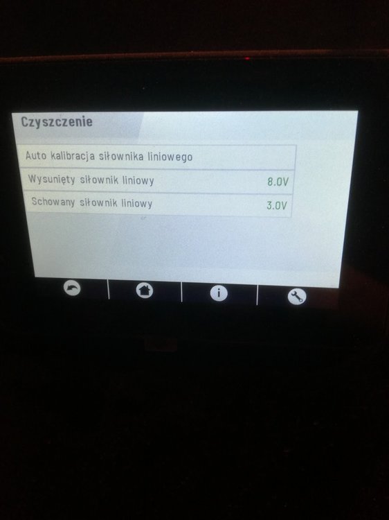

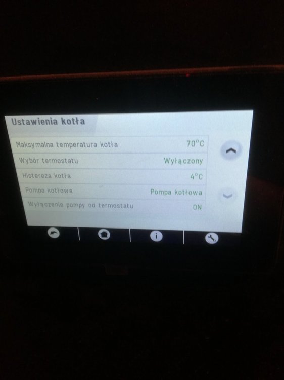

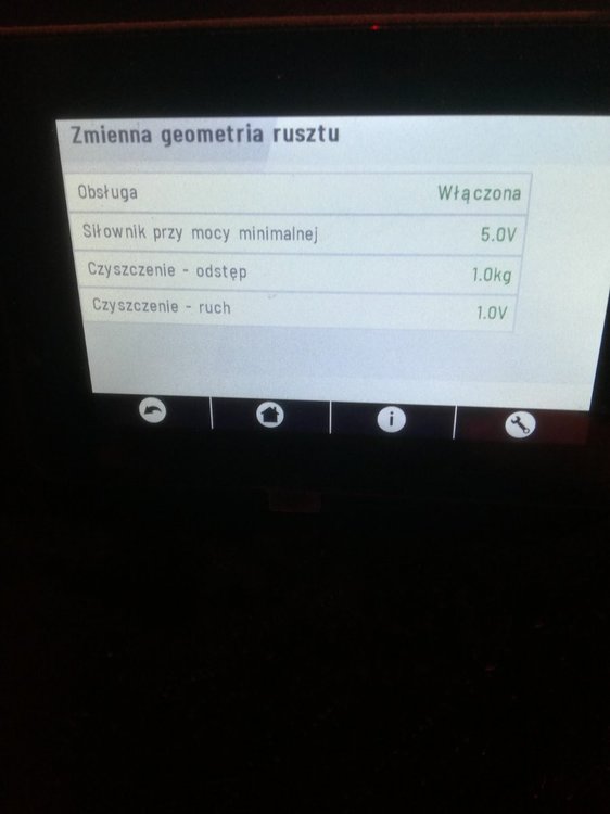

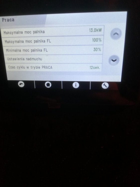

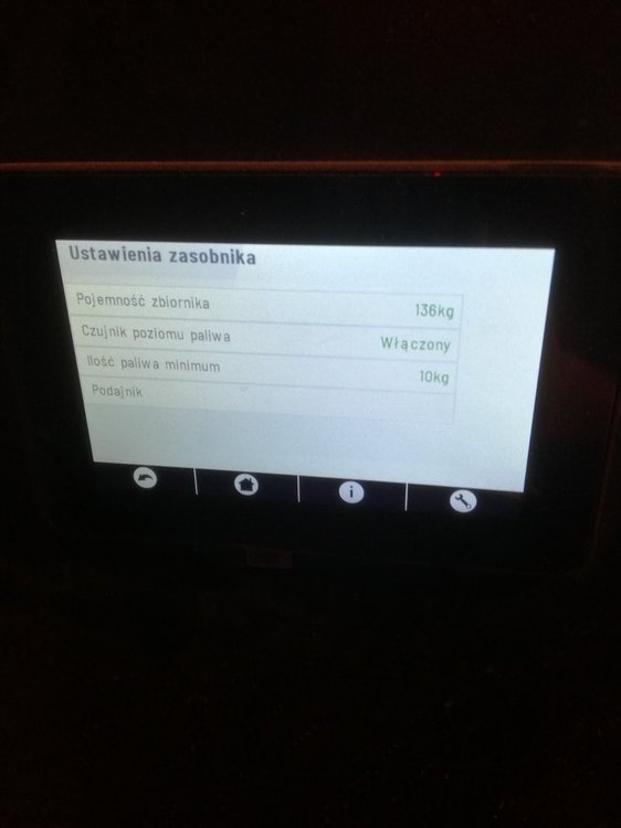

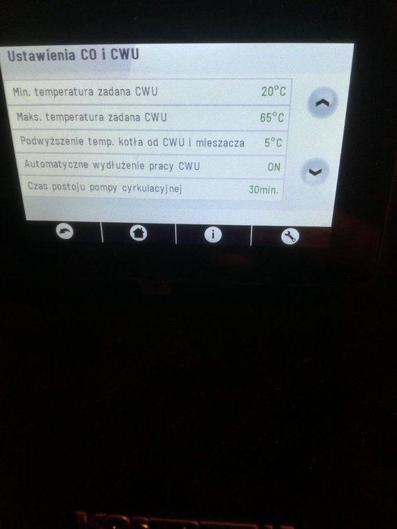

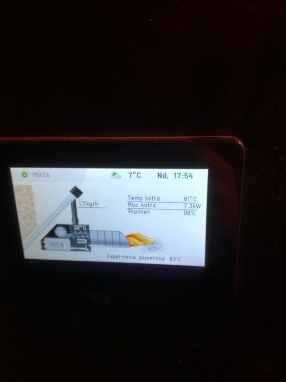

Od paru miesięcy jestem posiadaczem pieca kostrzewa Mini Bio Luxury 12kw dom 125m nie ocieplony nowe okna i drzwi. Od jakiegoś czasu pojawił się problem z kominem który jest cały mokry i od smoła co widać na zalaczonym zdjęciu. Komin z cegły ma wymiary 28x40 wewnątrz bez wkładu i moje pytanie jest takie czy montaż wkładu rozwiąże problem czy wina leży w ustawieniach kotła i z niskiej temperaturze spalin ? Temperatura spalin na czopuchu przy mocy 12kw wynosi okolo 90-96 stopni. Poniżej zdjecia uustawień i komina.
Tak. To wina niskiej temperatury spalin.
Przy pellecie obowiązkowo montaż wkładu.
I regulatora ciągu kominowego.

A co myślicie o tych ustawieniach ? Wszystko jest ok ?
Ustawienia ustawieniami, ty się chłopie ratuj wkładem bo teraz Ci wyszło pewnie na poddaszu nieogrzewanym a jak zejdzie niżej to będziesz kuć tynki w Święta.
Tak jak pisali, wkład kwasiak 1.4404 fi 130mm i będzie ok.
Na chwilę obecną to radzę wyciągnąć zawirowacze z kotła  w sterowniku zwiększ temperaturę spalin daj tak do 200 jak jest możliwość. Po staraj się go jakoś osuszyć. Jak nie pomoże to tylko wkład.
Wszystkie zawirowacze wyciągnąć ? Niestety nie ma możliwości zwiększenia temperatury spalin :(
Zawirowacze są w kotle. Jeżeli nawet je posiadasz, to po ich wyciągnięciu bedziesz mial temp spalin wyższą o jakieś 30 st na czopuchu. Przy takim kominie jaki posiadasz musialbyś mieć temp spalin na czopuchu ok 300 st ( a może i nawet więcej), aby na górze komina było ok 100st C.

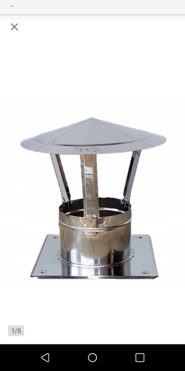

Myśl szybko o wkładzie póki " wiosna" na zewnątrz.  Zakończenie na kominie coś w tym stylu jak na fotce , ale ta podstawa na tyle duża, aby zasloniła cały dziurę kominową.
Ja założyłem, ponieważ deszcz nie leje się do środka, a zauważyłem, że nawet jak mam daszek, to przy porządnej ulewie krople potrafią się tak odbijać, że i tak wlatują do środka. Widać to u mnie na łączeniu kolanka z rurą ( czopucha). Jakbym go nie miał, to byłoby nieciekawie.Problemów z cugiem nie mam, a mam komin fi 140 - 5.5m ( długość rury w kominie)
Edytowane przez Trener40
Literówka
Godzinę temu, eliks napisał:
Ja bym nie dawał nic z daszkiem.
Dlaczego i co w zamian?
Chodzi o sam daszek. Przy niekorzystnych watunkach potrafi zaburzyć sam proces spalania w kotłach 5 klasy. To że wpadną krople do komina to nic się nie stanie przy wkładzie. Te mokre u Ciebie to nie deszcz tylko skropliny/kondensat.
@eliks u mnie tak się dzieje tylko podczas ulewy. Nawet w zimie nie mam kondensatu, bo nic dołem nie spływa odpływem z komina do wiaderka.
