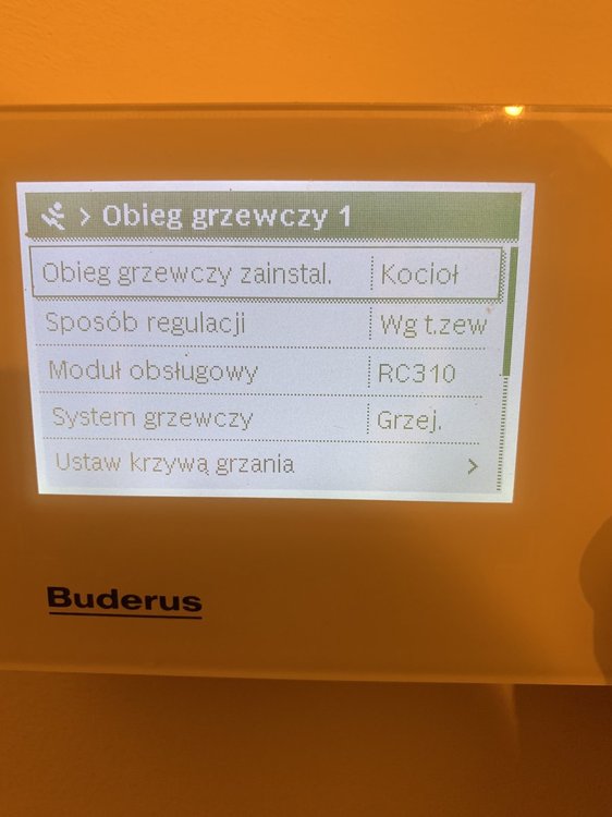

rc310 mam w przedpokoju ( w nienasłonecznionym miejscu, raczej z wolnym biegiem powietrza)

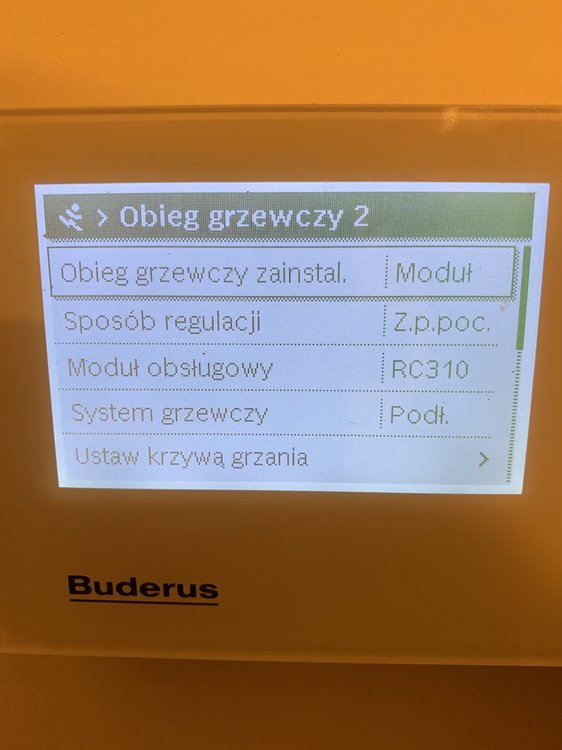

W całym domu podłogowka + na pietrze 3 grzejniki

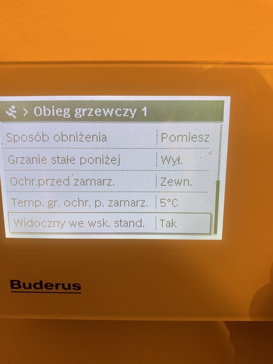

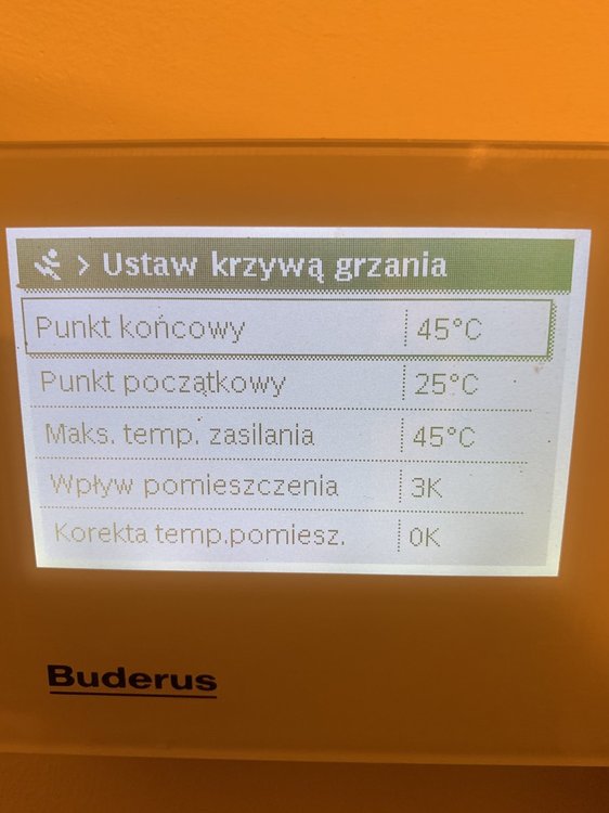

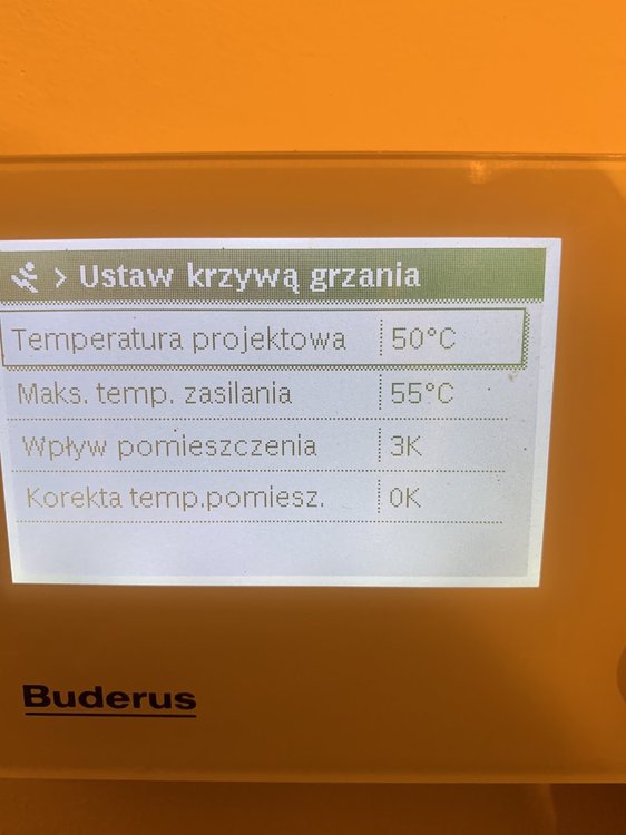

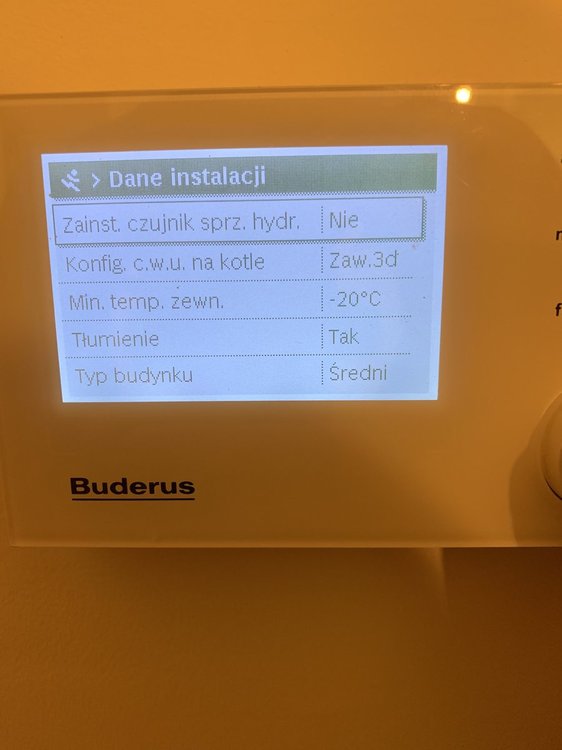

usstawienia kotła wg czujnika temperatry zewnętrznej (dopiero drugi dzien, bo serwisant bo podpięcia czujnika nie ustawił tego faktu w regulatorze i grzebiąc w nim zauważyłem ten fakt i to zmieniłem)

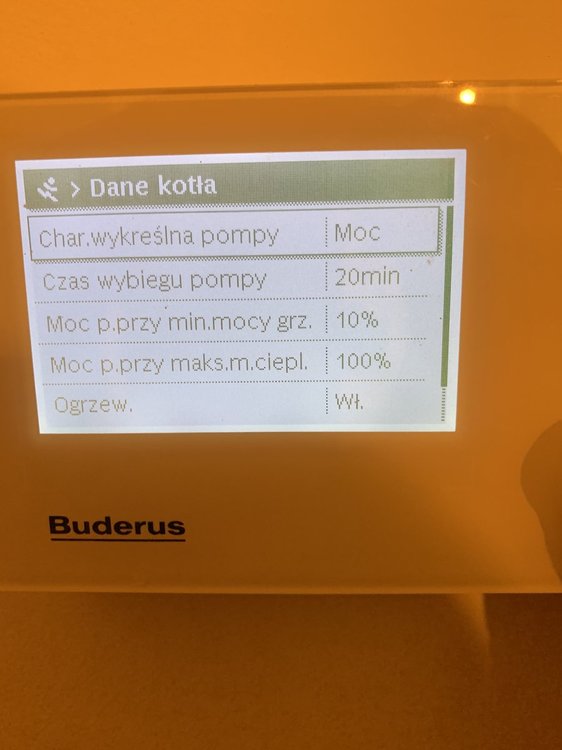

mam obniżoną moc kotła na 10kw

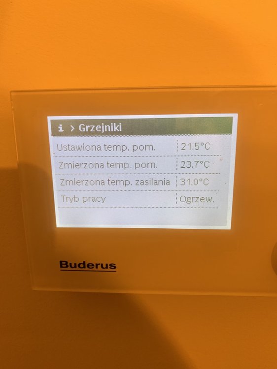

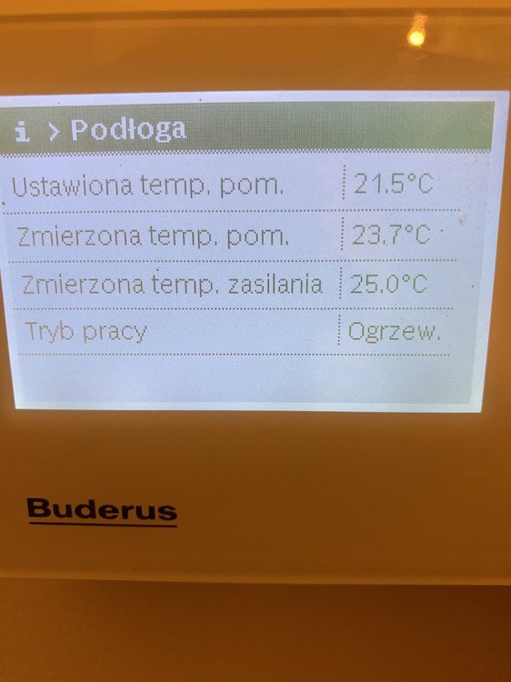

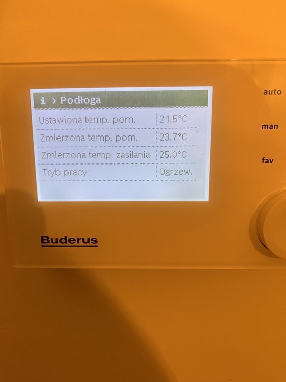

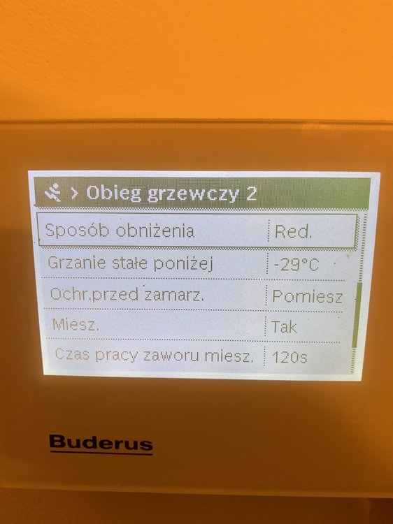

temperatura ustawiona jest na 22 i 20,5 (grzanie w dwóch cyklach 5:00-8:00 i 14:00-21:00)
niepokoi mnie fakt, że dzisiaj rano ustawiona temperatura na 22 stopnie a piec grzeje i na rc310 jest juz 23,5 a na piecu 32,5 stopnia
jeśli brakuje jakiś danych prosze o info to od razu wrzucę
załączam zdjęcia z ustawien mojego kotła
