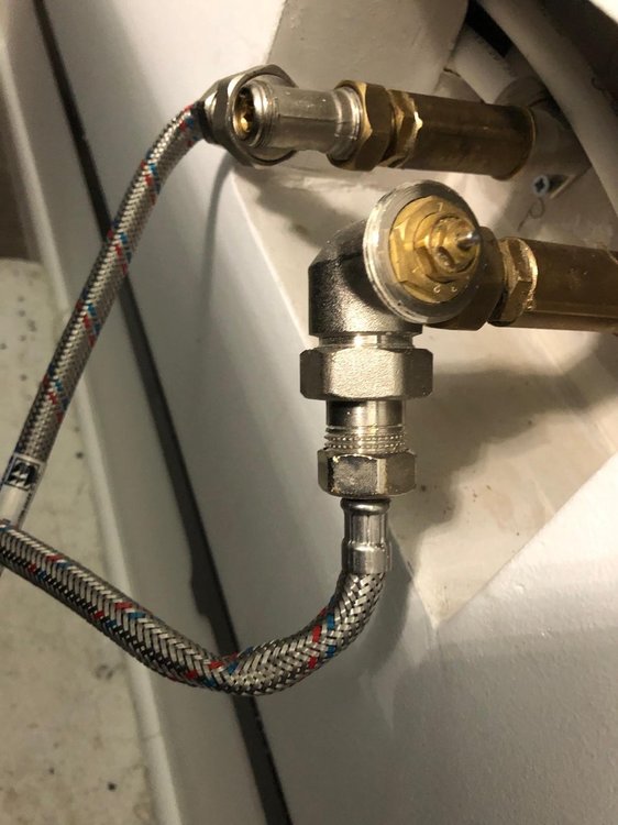

Witam,

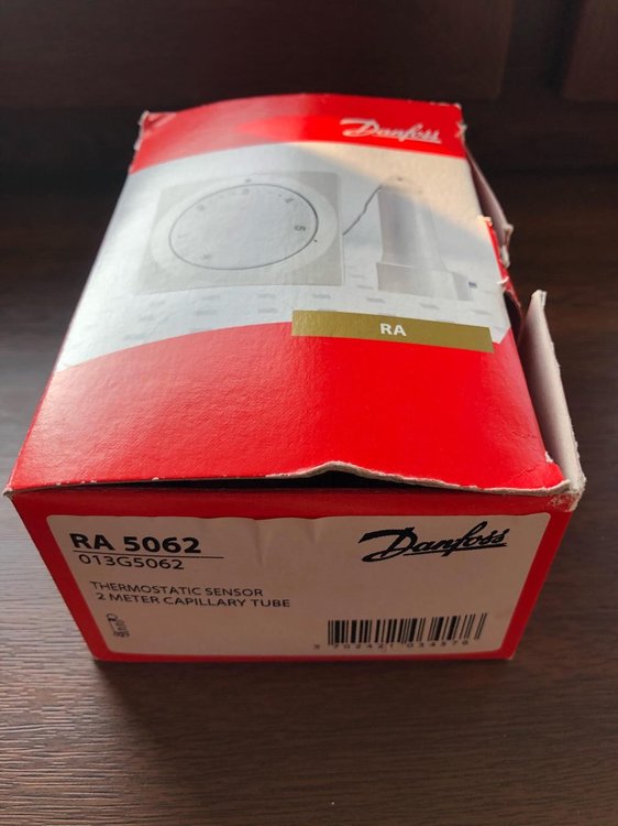

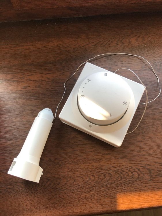

bardzo proszę o pomoc w rozwiązaniu problemu z podłączeniem grzejnika. Zakupiliśmy grzejnik z firmy Kalmar - Nobilis z podłączeniem z tyłu.
W salonie sprzedaży dali nam zawór m30x1,5 (zdjęcie) i do regulacji polecili kupić element zdalnego sterownia z kapilarą RA 5062 Danfossa( zdjęcie). Finalnie jedno do drugiego nie pasuje.
Przeszukałam forum i znalazłam podobny wątek, gdzie polecono kupić kładkę zaworową Danfossa RA-N. Proszę o podpowiedź czy w tym przypadku też będzie to pasować.
Dodaję zdjęcia zaworu i kapilary.

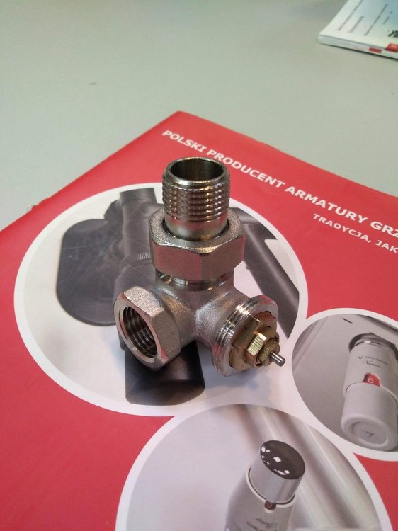

Ten zawór jest nieodpowiedni dla elementu wykonawczego "głowicy". Jest na gwint M30x1,5 a powinien być to zawór trójosiowy RA-N - wersja PRAWA.
Adapter z M30x1,5 na RA-N prosty jest trudno osiągalny, nie ma natomiast problemu z kątowymi. Lepiej wymienić posiadany zawór na  Danfossa j/w - cena ok. 70,- PLN

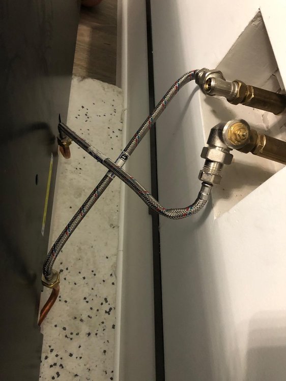

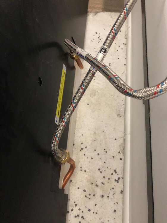

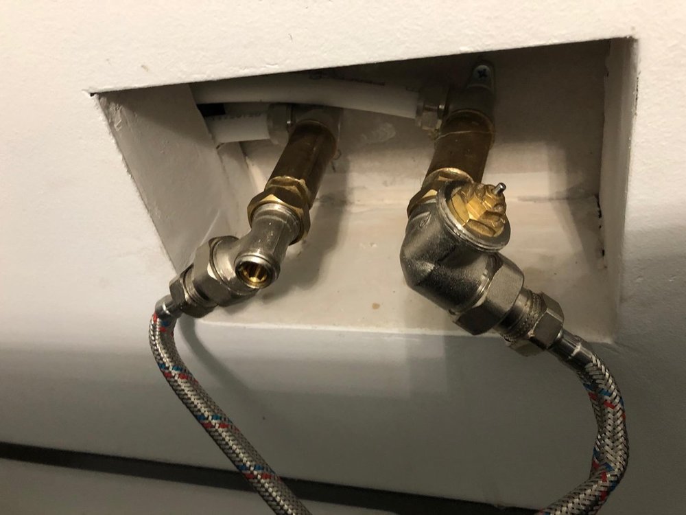

Możesz zrobić zdjęcie podłaczenia z tyłu grzejnika? Bo może się okazać, że najbardziej odpowiedni będzie zawór tzw. "figura specjalna"?
Tu akurat Herz - nie Danfoss.

Teraz rozumiem, dlaczego termostat z kapilarą. Masz już zakupione, ale pozwól, że podam inną propozycję.
Zostawiasz zawór termostatyczny tam gdzie jest, zakładasz na niego siłownik termoelektryczny 230 V .

Pozostając przy tym, co już masz, to musisz wymienić zawór grzejnikowy termostatyczny kątowy M30x1,5 na prosty RA-N.
Na niego zakładasz posiadaną "głowicę" z termostatem.

Na razie spróbuje wymienić ten zawór na RA-n, ponieważ nie mam za bardzo możliwości podłączenia siłownika do prądu, a ściana jest już zrobiona.
Proszę jeszcze tylko o podpowiedź, czy po założeniu kapilary na ten zawór "drucik" musi być naprężony?
Nie, akurat ten "drucik" nie musi  być naprężony.  Nadmiar może być  zwinięty. Nie może być natomiast załamany !!
