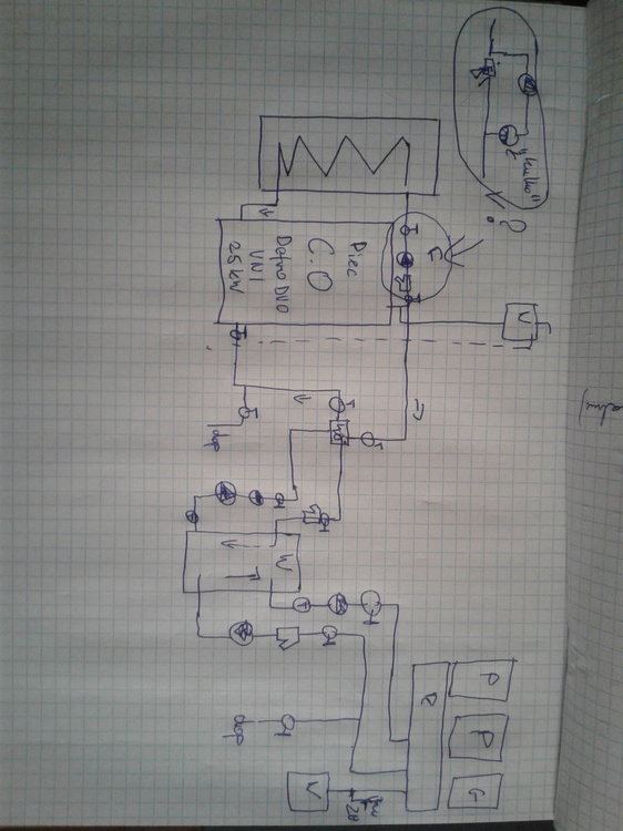

damiansurma Opublikowano 12 Grudnia 2019 #1 Opublikowano 12 Grudnia 2019 Witam, proszę o poradę. Robię remont domu i przy okazji wymiana centralnego ogrzewania z grzejników na podłogówkę + 3 grzejniki w łazienkach oraz modernizacja kotłowni. Układ mam taki: piec CO Defro DUO UNI 25 kw z niego idzie czynnik na wymiennik płytowy za wymiennikiem układ zamknięty z 3 obiegami : dwie podłogówki + zapas na grzejniki ( gotowiec 3 ukl pompowe z sprzęgło-rozdzielaczem) po stronie ukł zamkniętego wszystko jasne. Natomiast po stronie kotła chce wpiąć jeszcze zasobnik CWU a jeszcze przed wymiennikiem po stronie kotła zawór 4 drogowy. zasobnik wpinam przed zaworem 4 drogowym ale czy wpinać go po prostu- filtr pompa zawory odcinające i zwrotny na powrocie czy wpinać go poprzez zawór równoważący tz. Kulkę ?. czy może w takim wypadku"kulka" jest zbędna" Wiadomo jeszcze na wyjściu z kotła od razu odejście na naczynie przelewowe . Proszę o pomoc. Poniżej zdj mojego układu. Proszę o poradę i ewentulane sugestie
sambor Opublikowano 12 Grudnia 2019 #2 Opublikowano 12 Grudnia 2019 Taki układ na pewno nie będzie działać prawidłowo
damiansurma Opublikowano 12 Grudnia 2019 Autor #3 Opublikowano 12 Grudnia 2019 To co byś radził co w nim zmienić ? I co wg ciebie jest nieprawidłowe?
sambor Opublikowano 12 Grudnia 2019 #4 Opublikowano 12 Grudnia 2019 4-D zbędny Wystarczy tylko pompa na zasilaniu wymiennika
Gość Digitrax Opublikowano 12 Grudnia 2019 #5 Opublikowano 12 Grudnia 2019 Kocioł ma pompować wodę do wymiennika płytowego w taki sam sposób jak do wężownicy zbiornika CWU. Za pompą wymiennika i zbiornika CWU brakuje zaworów wrotnych. Po stronie wtórnej wymiennika zawór zwrotny jest zbędny. Naczynie przeponowe ma być po stronie ssawnej pompy np przed filtrem pompy CO.
damiansurma Opublikowano 13 Grudnia 2019 Autor #6 Opublikowano 13 Grudnia 2019 Dzięki wielkie za doradę będe w takim razie rysował od nowa . Zwrotny za pompą CWU będzie na wylocie z zasobnika tylko go zapomniałem domalować.
Gość Digitrax Opublikowano 13 Grudnia 2019 #7 Opublikowano 13 Grudnia 2019 Ma być na wlocie do wężownicy aby zbiornik CWU cyrkulacyjnie się nie wychładzał.
damiansurma Opublikowano 13 Grudnia 2019 Autor #8 Opublikowano 13 Grudnia 2019 Ok. a jeszcze pytanie co do zasadności montażu zaworu 4d czy jest on potrzebny czy jednak nic on nie da przy układzie z wymiennikiem? Bo tu zdania uczonych podzielone...
sambor Opublikowano 13 Grudnia 2019 #9 Opublikowano 13 Grudnia 2019 Ale do czego ten zaw 4-D miałby służyć?- niech "uczeni" się wypowiedzą na ten temat.
gmaj22 Opublikowano 13 Grudnia 2019 #10 Opublikowano 13 Grudnia 2019 Tu nie ma zdań podzielonych - jednoznacznie można stwierdzić, że jest tam zupełnie zbędny. Bo niby po co? żeby obniżać temperaturę na wymiennik? Czy dbać o powrót? Wystarczy przecież odpowiednio dobrać pompą przepływ po stronie kotłowej wymiennika, żeby nie obawiać się zbyt niskiego powrotu.

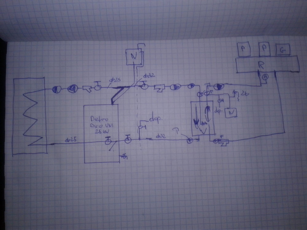

damiansurma Opublikowano 13 Grudnia 2019 Autor #11 Opublikowano 13 Grudnia 2019 Dobra w takim razie rysuje układ jak Panowie podpowiedzieli.
damiansurma Opublikowano 13 Grudnia 2019 Autor #12 Opublikowano 13 Grudnia 2019 Wziąłem wszystkie uwagi do serca i jak wszystko dobrze zrozumiałem układ wyglądać ma tak: Może sugerujecie coś dodać , ująć żeby usprawnić ?
sambor Opublikowano 13 Grudnia 2019 #13 Opublikowano 13 Grudnia 2019 Coś nie tak jest ze stroną wtórną wymiennika - pompa ma pchać wodę na wymiennik!
gmaj22 Opublikowano 13 Grudnia 2019 #14 Opublikowano 13 Grudnia 2019 Jak dasz pompę na powrocie za filtrem a przed wymiennikiem, będzie OK.
sambor Opublikowano 13 Grudnia 2019 #15 Opublikowano 13 Grudnia 2019 Jeszcze bardziej Ok będzie naczynie przeponowe zamontowane przed tym filtrem.
Gość Digitrax Opublikowano 13 Grudnia 2019 #16 Opublikowano 13 Grudnia 2019 Wspominałem o tym w poście nr 5
damiansurma Opublikowano 14 Grudnia 2019 Autor #17 Opublikowano 14 Grudnia 2019 Teraz już powinno być tak jak radziliście od poniedziałku Budowa Układu. Jak będzie zrobione to się pochwale. Bardzo dziękuje za wszystkie porady i rady.
sambor Opublikowano 14 Grudnia 2019 #18 Opublikowano 14 Grudnia 2019 Domaluj jeszcze zawory zwrotne w miejscach dopuszczania wody do instalacji- to wbrew pozorom ważne.
gmaj22 Opublikowano 14 Grudnia 2019 #19 Opublikowano 14 Grudnia 2019 Ładowanie bojlera można by jeszcze zrobić na tej samej pompie co obieg kotłowy wymiennika, ale może lepiej już nie gmatwać :)
damiansurma Opublikowano 14 Grudnia 2019 Autor #20 Opublikowano 14 Grudnia 2019 juz nie gmatwajmy i tak skomplikowany układ jak na zwykły dom :) tak zwrotniaki będą na dopuszczeniach
