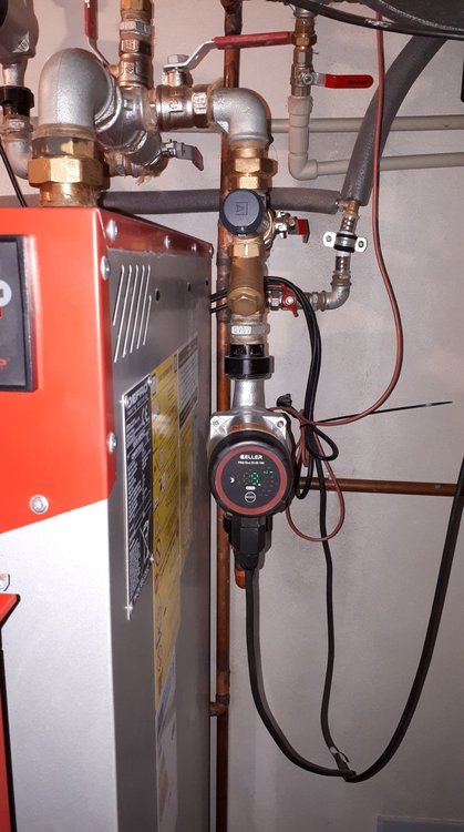

km138 Opublikowano 8 Grudnia 2019 #1 Opublikowano 8 Grudnia 2019 Witam, jestem tu nowy i zupełnie zielony jeśli chodzi o instalacje CO i wszystko co z tym związane, dlatego zwracam się z prośbą o pomoc do fachowców. Tak więc do rzeczy, jestem świeżo po budowie nowego domu, od niedawana mieszkam juz w nowym budynku (okolo 140m kwadratowych, 2 kondygnacje). Od dłuzszego czasu walczę z ustawieniem sterownika od pieca, generalnie z ogarnięciem pieca (kocioł Defro Komfort 15 KW na ekogroszek) oraz z ustawieniem pompy obiegowej na ogrzewanie podłogowe. Posiadam pompy Keller PRO EKO i z tą na grzejniki sobie poradziłem, natomiast cały czas walczę z tą od podłogówki. Pompa posiada 8 róznych biegów, mialem juz tryb AUTO ale niestety jest zbyt malo wydajny i nie dogrzewa domu - petla w kuchni i jadalni jest zimna, mialem ostatnio ustawienie CP1 i pomieszczenia w zasadzie sie dogrzaly ale z kolei na wyswietlaczu pompy pokazywalo ponad 20 wat i zasyp kotla wyzarlo mi w kilka dni. Moglby mi ktos powiedziec jak to ustawic? Dodam ze budynek nie ocieplony jeszcze.

km138 Opublikowano 8 Grudnia 2019 Autor #3 Opublikowano 8 Grudnia 2019 Posiadam 8 petli ogrzewania podlogowego w szafie, kazda posiada zawor zamykania/otwierania, ponadto za pompa obiegowa jest reczny zawor termostatyczny 3 drozny Afriso ATM. Zawor termostatyczny ustawiony na max (6 bieg, powinien puszczac wode okolo 40 stopni lub wiecej), wszystkie petle otwarte na maxa a w domu nie jest niewiadomo jak goraco i podloga nie jest niewiadomo jak odczuwalnie ciepla
mkaczko Opublikowano 8 Grudnia 2019 #4 Opublikowano 8 Grudnia 2019 Sprawdz dokladnie jaki to zawor Ustaw go na 40 stopni maks Zalewasz kociol zimna woda z podlogowki Czy masz w kotle esbe vtc 55 stopni albo inne zabezpieczenie powrotu kotla A pytanie co steruje otwieraniem i zamykaniem petli ??? Wysłane z mojego LG-M700 przy użyciu Tapatalka
km138 Opublikowano 8 Grudnia 2019 Autor #5 Opublikowano 8 Grudnia 2019 ATM 361 DN20 PN10 Kvs 1,6 - takie dane widnieje na etykiecie na zaworze. Mam ustawiony na 40 stopni to jest 6 bieg i musze przyznac ze tylko na tym biegu czuje ze rurka za pompa obiegowa czyli zasilajaca jest goraca, kazdy inny, nizszy bieg na zaworze jak ustawie to rurka jest letnia... Nie mam pojecia co to jest Esbe VTC 55 stopni, tak jak mowilem jestem zielony. Jedyne co moge powiedziec to ze sterownik od pieca jest bardzo biedny, bo to MAster 300 RS. Co steruje zamykaniem/otwieraniem petli? Chyba nic, przed pompa obiegowa jest ten zawor tak jak juz wspomnialem. Jest jeszcze szafka w ktorej zainstalowane sa zaworki/motylki na kazdej petli zarowno na zasilaniu jak i na powrocie.
gmaj22 Opublikowano 8 Grudnia 2019 #6 Opublikowano 8 Grudnia 2019 1 godzinę temu, km138 napisał: ponadto za pompa obiegowa jest reczny zawor termostatyczny 3 drozny Afriso ATM. Jesteś pewien, że ZA pompą a nie przed? Lepiej to naszkicuj albo daj zdjęcie.
km138 Opublikowano 8 Grudnia 2019 Autor #7 Opublikowano 8 Grudnia 2019 Przepraszam moj blad, masz racje zawor jest przed pompa. Wyglada to tak:
mkaczko Opublikowano 8 Grudnia 2019 #8 Opublikowano 8 Grudnia 2019 Ten zawor ma maksymalna temperature 43 wiec wiecej na podlogowke nie pojdzieWiec dlatego jest letnia rura nie wiem czy to nie za malo na to zeby wygrzac podloge a nastepnie domA w ktorym momencie przestaje dzialac pompa na podlogowke kolega ma termostat pokojowy ???Do zaworu dochodzi zimna woda pytanie skad czy to powrot z podlogowki czy tez powrot glowny z wszystkiwgoA jaka kolega ma ustawiona temp. kotlaSterownik kolegi jesli dobrze kojarze to zwykly dwustanowiecWysłane z mojego LG-M700 przy użyciu Tapatalka
km138 Opublikowano 8 Grudnia 2019 Autor #9 Opublikowano 8 Grudnia 2019 Pompa na podloge jak i na grzejniki dziala przez 24h na dobe, jeszcze nie zauwazylem zeby te pompy przestaly dzialac. Nie mam termostatu pokojowego Do zaworu dochodzi zimna woda z powrotu tylko z podlogowki, wczesniej bylo zrobione tak ze dochodzila tam woda z powrotu z wszystkiego i nei zdalo to egzaminu bo ta woda ktora tam dochodzila byla goraca. Teraz jest przespawana rurka miedziana i dochodzi do zaworu woda z powrotu wylacznie z podlogowki, ktora jest zimna. Temperatura zadana na kotle to 55 stopni Sterownik to niestety biedny w opcje Master 300 RS.

MikiQ Opublikowano 9 Grudnia 2019 #14 Opublikowano 9 Grudnia 2019 Po pierwsze 40 stopni na podłogę to zdecydowanie za dużo. Po drugie Ty nie masz czuć że rurki są gorące tylko w pomieszczeniu ma być ciepło.Wysłane z mojego SM-G973F przy użyciu Tapatalka
km138 Opublikowano 9 Grudnia 2019 Autor #15 Opublikowano 9 Grudnia 2019 Jesli ustawie temperture nizsz niz 40 stopni to nie ma w ogole mowy o tym by w pomieszczeniach bylo cieplo.
