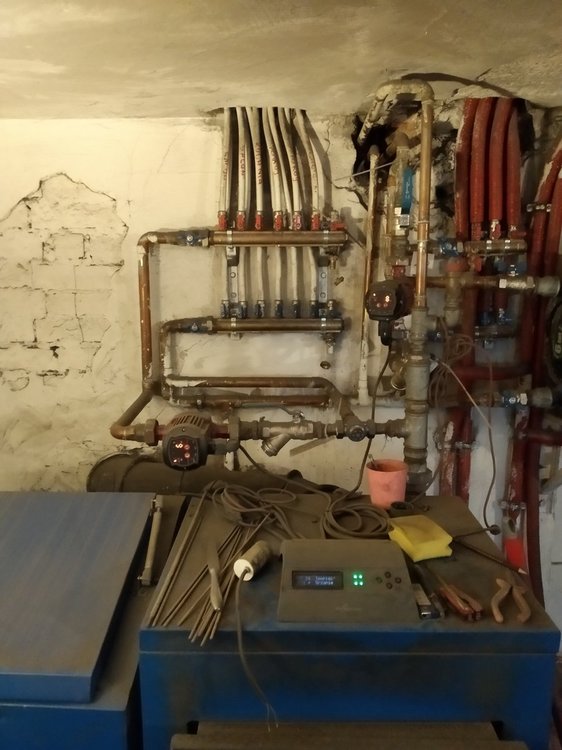

Mam problem z piecem.

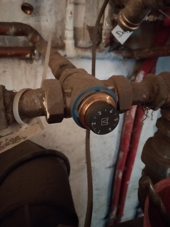

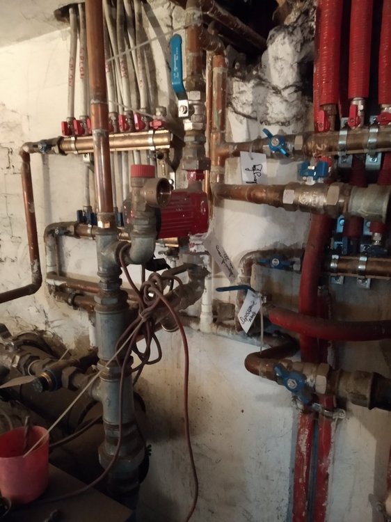

Kupiliśmy dom i piec cały czas chodził na ustawieniach poprzedniego właściciela. Wczoraj wieczorem poszedłem do kotłowni podkręcić podlogówke na zaworze trójdrożnym z 1 na 2 żeby sprawdzić jaka będzie temperatura w domu.

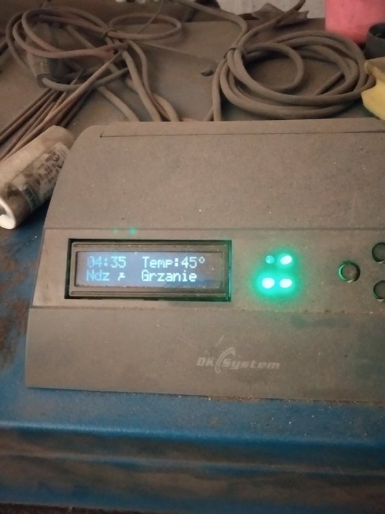

Od tamtej pory piec ma tylko 45°C i cały czas jest w trybie grzanie i temperatura nie idzie w górę (jest ustawione 55°C) a na pierwszym biegu było wszystko ok

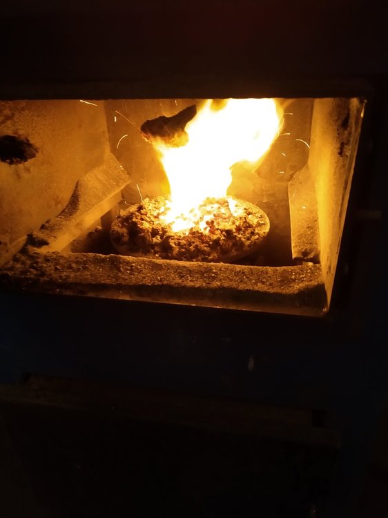

Używamy ekogroszku sztygar ultra 28-26Mj
Podawanie groszku grzanie 6sekund
Podawanie grzanie pauza 50 sekund
Wentylator moc 45%
Podawanie podtrzymanie 4 sekundy
Podawanie podtrzymanie pauza 20 minut
Czas pracy wentylatora podtrzymanie 60 sekund
