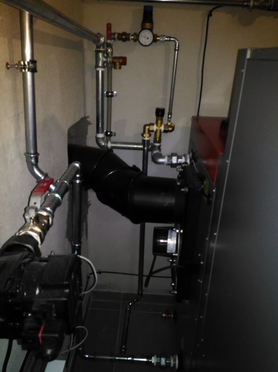

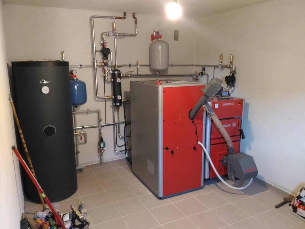

Według Was,patrząc po zdjęciach, instalacja jest zrobiona dobrze czy jest się do czego przyczepić?
A to już np. @gmaj22  czy @sambor musi się wypowiedzieć.
