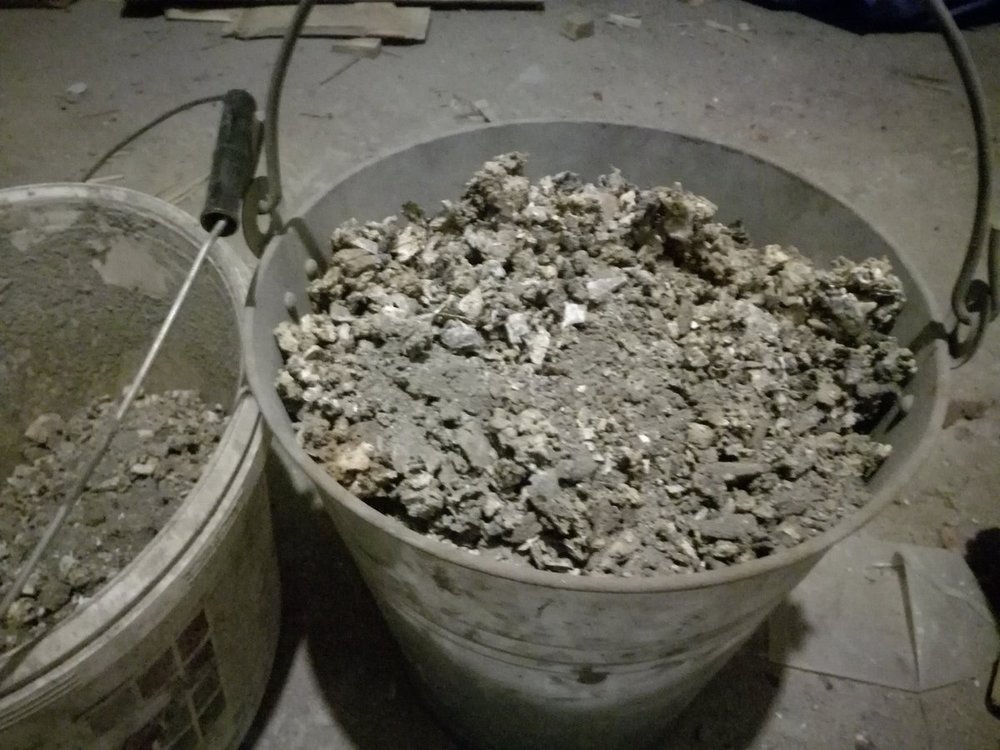

Nadeszła zima włączyłem ogrzewanie podłogowe piec miał gdzie oddać ciepło i problem się rozwiązał ale nie na krótko bo wystąpił kolejny. Piec pracował mi ciągle na bardzo wysokim nadmuchu praktycznie cały czas 100 % więc spiek robił się taki duży że dostawał aż do deflektora blokował palnik i piec nie mógł w ogóle osiągnąć temperatury do puki nie zrzuciłem pogrzebaczem tego potężnego spieku tak żeby płomień mógł się palić.

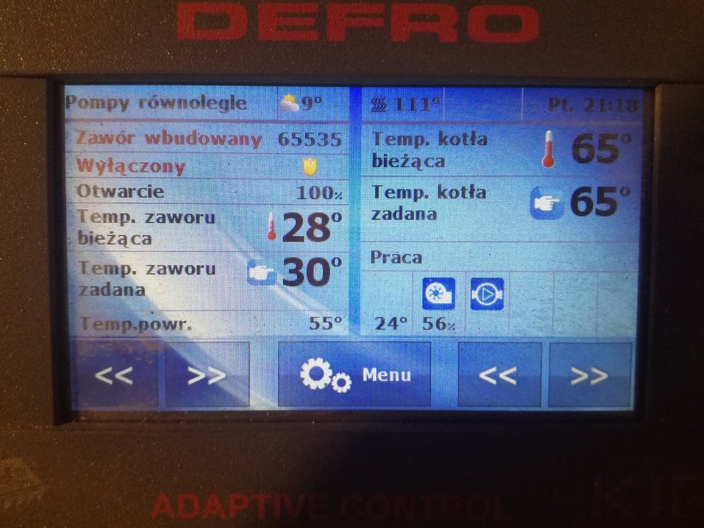

Wcześniej nie było takich problemów jak na przykład ten że wentylator cały czas pracował na 100%  nawet gdy na ekranie sterownika pisało że pracuje na 1% on ciągle wiał maksymalną mocą. Wyłączyłem hallotron nadmuchu i w końcu procenty wyświetlane na ekranie sterownika odzwierciedlają jego faktyczną moc na jakiej pracuje, słychać to na ucho. pobawiłem się trochę nastawami i teraz wygląda u mnie to w następujący sposób:
minimalna praca podajnika           1sekunda
maksymalna praca podajnika       3 sekundy
minimalna przerwa podawania     100 sekund
max przerwa podawania                150 sekund
min wentylator roboczy                   10
max wentylator roboczy                   35
min obroty                                           70
max obroty                                          300
Na tych nastawach wszystko jest w porządku pokaże kilka zdjęć z parametrami. Dodam że węgiel którym palę powinien mieć minimum 21MJ więc nie jest zbyt kaloryczny.

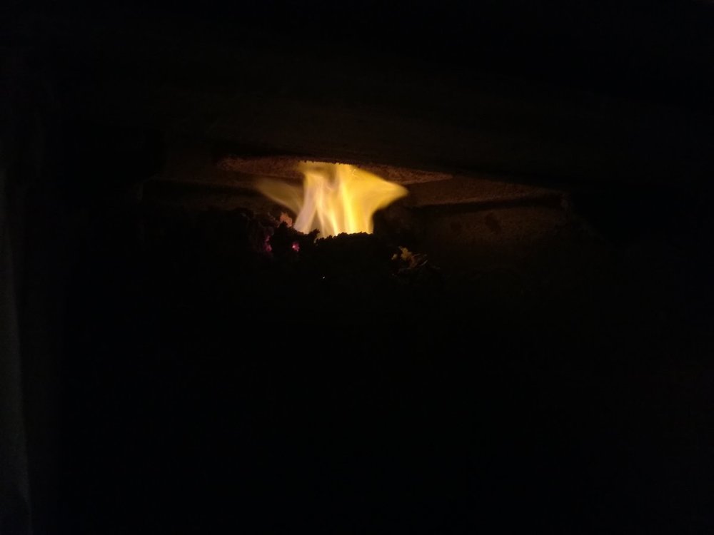

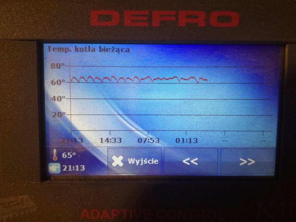

Nie robią sie spieki węgiel sie fajnie dopala temperatura kotła wacha się między 67-62 stopnie a powrót oscyluję około 55 stopni.

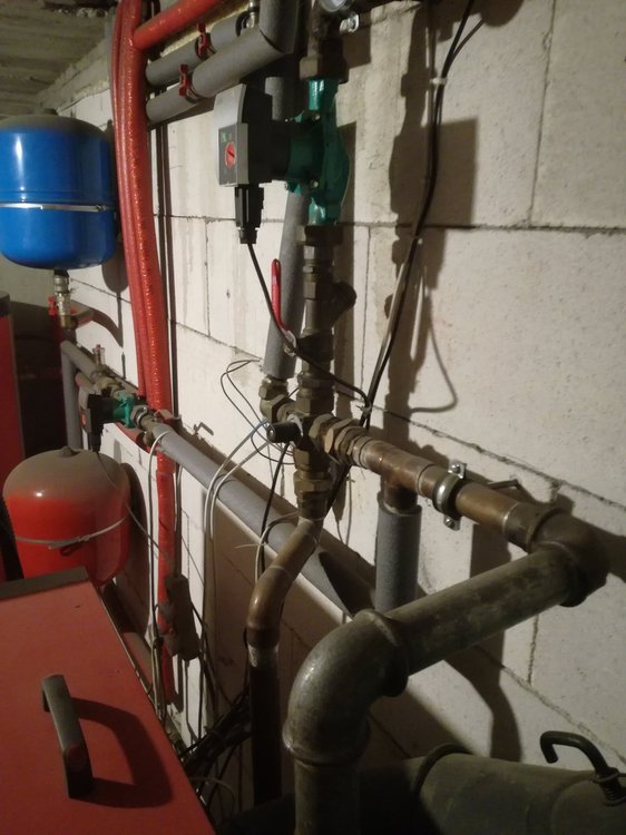

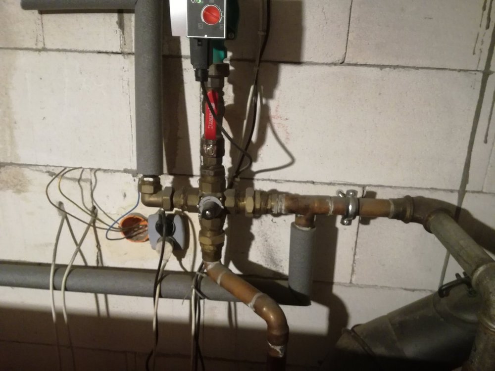

Kolego, ten kocioł 16KW działa u moich rodziców i ogrzewa 230m2 słabo ocieplonego domku w najgorszy mróz wchodząc na 3/4 swojej mocy. To że masz za wielki kocioł to jedno. Z tego co piszesz to największym problemem u Ciebie nie jest kocioł ale jego instalacja. Kocioł działa w PID, ok, wtedy powinna pogodowka sterować mieszaczem. Daj zdjęcia instalacji, zaworu 4D itd. Pompę masz pewnie tylko jedną na CO, nic nie dogrzewa Ci powrotu i bojler żyje własnym życiem.
Tak, przyznam że przy zakupie wachałem się między mocą 12 a 16 kW ale niestety nikt mi nie doradził żeby wybrać ten mniejszy. Nie posiadam żadnego regulatora pogodowego który miałby sterować mieszaczem. Pompę posiadam jedną to CWU i jedną na wyjściu z zaworu 4D, oprócz tego po jednej pompie w każdym rozdzielaczu tzn. 1 parter 1 piętro. z powrotem nie ma problemu (przynajmniej tak mi się wydaje) zawsze jest powyżej 50 stopni więc to chyba nie tak źle. Nie posiadam też pompy cyrkulacyjnej. Cyrkulacja chodzi grawitacyjnie, przez co pompka na CWU załącza się co półtorej godziny.  Powiedz mi co miałeś na myśli pisząc że piec przy najgorszych mrozach wchodzi na 3/4 swojej mocy??

Widać, że masz podpięty czujnik pogodowy więc mieszacz możesz sterować pogodowo
GILAL mógłbyś rozwinąć swoją myśl w jaki sposób mógłbym to zrobić ?? Mam podpięty tylko czujnik temperatury zewnętrznej nic po za tym.
W menu instalatora wchodzisz w ustawiena zaworu. Tam masz sterowanie pogodowe. Musisz to aktywować (oczywiście jak chcesz). Potem musisz ustawić sobie krzywą grzewczą. Potem sterownik będzie sam odbierał /ustawiał temp. na mieszaczu względem temp. na zewnątrz
Tylko że ja na zaworze 4d  nie mam siłownika tylko pokrętło którym manualnie steruję sobie otwarcie czy przymknięcie tego zaworu. Chyba że mówiąc o mieszaczu masz na myśli coś innego niż zawór 4D ?
Sorki dopiero zerknąłem na fotki. Tak, chodziło mi o zawór. Więc warto sobie dokupić.
