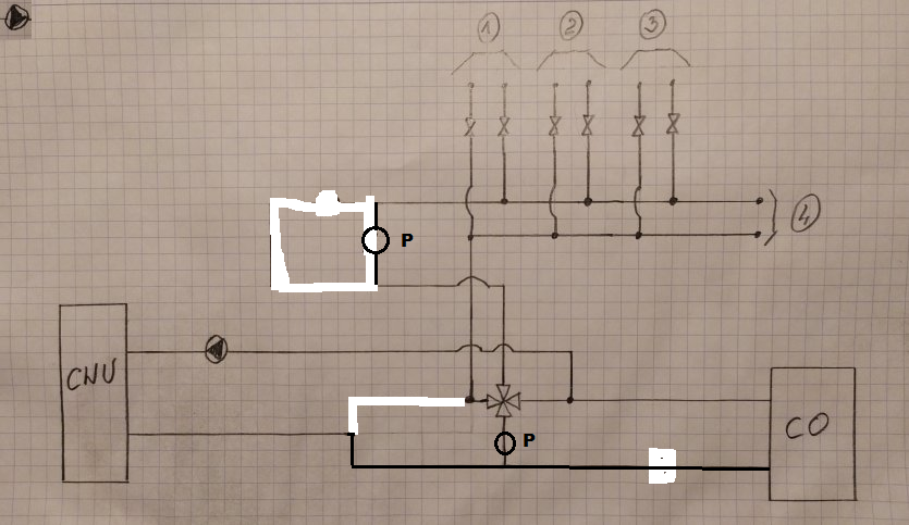

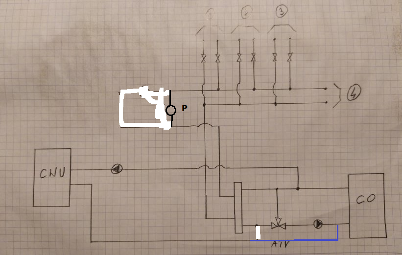

Poproszę o poradę fachowców i wskazanie ewentualnych błędów czy wad i zalet schematów które wstawiłem w zał. (Przeróbka starej instalacji z kotłem zasypowym)
1. instalacja z zaworem czterodrogowym\
2. instalacja ze sprzęgłem i zaworem temperaturowym
Instalacja w domu jednorodzinnym ok 120 m2 , piec co z podajnikiem, sterownik SKZP-02, obieg zamknięty, instalacja wykonana w miedzi.
Pozdrawiam Andrzej

Po weryfikacji: szkice, bez armatury, zaworów, zabezpieczeń etc. Dlaczego nie skorzystasz z wielu tu dostępnych prawidłowych propozycji, tylko tworzysz kolejne "potworki" ?

Zasadnicze moje pytanie dotyczy wyboru czy  dla takiej powierzchni do ogrzania lepiej stosować 4 drogowy czy sprzęgło?
Tu nie o powierzchnię chodzi a o rodzaj kotła i ewentualnie obiegi/strefy temperaturowe.
Jeśli kocioł na ekogroszek i instalacja wyłącznie grzejnikowa, układ z mieszaczem 4D jest w zupełności wystarczający. I na pewno tańszy.
