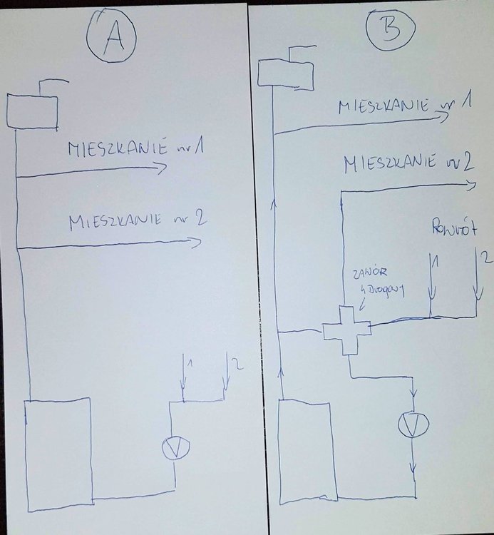

witam
sytuacja rysunek A tak jest teraz, rysunek B tak chciałbym podłączyć, odejście na mieszkanie nr 1 jest na piętrze a na mieszkanie nr 2 nad kotłem w piwnicy, czy w taki sposób mogę podłączyć zawór 4 drogowy?
nie mam możliwości dołożenia dodatkowej rurki w celu podpięcia mieszkania 1

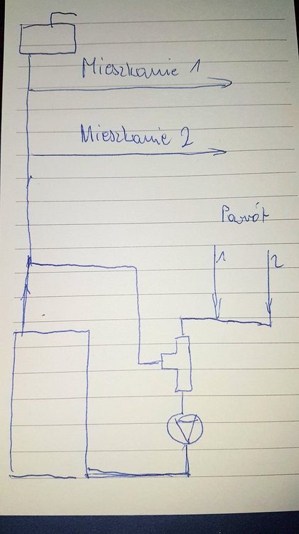

Jeśli już to mała przeróbka i dodatkowa pompa CO:
dziękuje za odpowiedz czyli czeka mnie większa przeróbka

Jesteś pewien, że mieszkania #1 i #2 mają takie same "potrzeby" cieplne? Albo sami lokatorzy? Jak będziesz sterował temperaturą CO ? Pogodowo, czy termostatami na grzejnikach?
ta instalacja ma 10 lat na wszystkich grzejnikach są zawory termostatyczne,
Czyli propozycja kol. @g69 jest dobra. Tylko pamiętaj o pompie kotłowej i właściwym podłączeniu obiegu CWU. I najważniejsze- o prawidłowym zabezpieczeniu kotła :)

Z grupami pompowymi pompa na powrocie kotła jest żle. Musi być wtedy zamontowana jako przewałowa/kotłowa.
Tylko żeby się nie okazało, że masz grupy mieszające z rozdzielaczami kombinowanymi, np. TECE , bo już kolejny raz nie będę szkicu przerabiał...

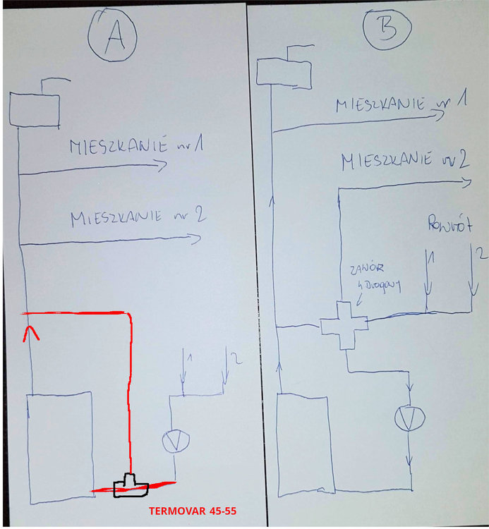

a mogę zastosować jako ochronę termovar w ten sposób?
15 godzin temu, gmaj22 napisał:
Jaki masz kocioł i co konkretnie w Swojej instalacji chcesz osiągnąć?
Kocioł HEKLA 5 klasa EcoDesign 20 kW, chcę podnieść temp. powrotu, teraz mam 55 stopni zasilanie 40 powrót
lub tak, to najmniejsza przeróbka jaką bym musiał zrobić
Tu chodzi o to, że masz już rozdzielacze z mieszaczami pompowymi , a wszystkie Twoje sugestie lokują dodatkową pompę w szeregu  na powrocie.

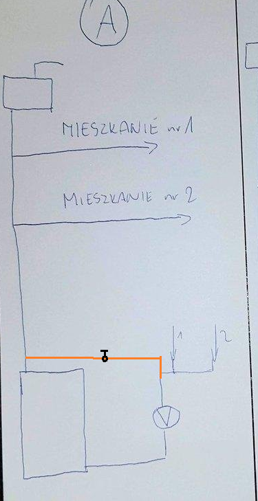

Jestem laikiem i nie wiedziałem, że to wszystko ma aż taki wpływ. Już tłumaczę moim rys.
Instalacja podłogowa z 2 drabinkami, grupa pompowa kan therm prawdopodobnie 77e z głowica i kapilarą a przy tym pompa wilos.
Na zółto zaznaczony jest bajpas, który niedawno zrobiłem w celu dogrzania powrotu. Pompa pierwsza z lewej ( wychodząca z kotła) pracuje non stop pchając wodę w bajpas a jeśli zajdzie potrzeba to i na kaloryfer.
Spełnia to swoja rolę gdyż delta jest na poziomie 5*
Pompa w grupie pracuje non stop zasysając wode do podłogi.
Nie ma zaworów N drożnych . Moje pytanie tyczy się tej przeróbki czy taki bajpas zwiększa spalanie. A może zawór 4D obniży zapotrzebowanie???
