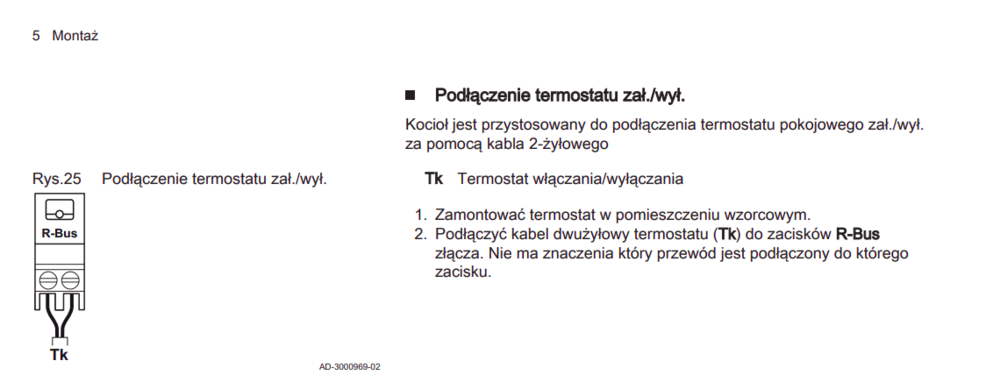

Jak powinno wyglądać podłączenie regulatora salus 091FLRF do pieca mcr3.
Jak wyżej, posiadam piec De dietrich MCR3 i kupiłem regulator Salus 091FLRFv2, w schemacie podłączenia sterownika są wyjścia COM/ON, w piecu nie ma takowych ani wejścia ON/OFF OT, jest za to R-bus.
Moje pytanie brzmi czy ten regulator powinien być podłączony do tego złącza R-bus? Nigdzie nie mogę znaleźć jednoznacznej odpowiedzi.
dzięki za pomoc
instrukcja pieca podłączenia regulatora https://dedietrich.pl/wp-content/uploads/2019/10/MCR3-evo-IO.pdf
instrukcja sterownika https://salus-controls.pl/karta-produktu/?symbol=95&kategoria=Sterowanie kotłem&podkategoria=Regulatory bezprzewodowe
https://salus-controls.pl/wp-content/plugins/dodawanie_produktow/includes/pdf/091FLRFv2_schemat_podlaczenia.pdf
Jest w instrukcji co można podłączyć pod Rbus i jest tam też termostat on off. Tylko nie wiem ,czy nie trzeba zmienić coś w menu żeby aktywować taką funkcjonalność.
Musisz przeczytać całą,bo na szybko nie znalazłem,a nie znam kotłów.
Podłączyłem pod R-bus, jednak brak żadnej reakcji na piecu.
Regulator przesyła sygnał do termostatu poprawnie termostat się włącza, ale nie ma to wpływu na piec :/
Nie uruchamia się, temperaturę zadałem ręcznie na piecu na 60 stopni. Niby podłączenie jest zgodne z instrukcją, ale nie włącza się.
Ktoś ma może jakiś pomysł co może być powodem?
EDIT: Przełączyłem termostat w tryb manual i piec się włączył, wróciłem do ustawienia auto i zaczęło działać. Nie wiem dlaczego tak się stało, ale działa na razie. Zadałem temperaturę i testuję czy regulator będzie załączał piec poprawnie. Na razie wygląda ok.
Dzięki za pomoc.
