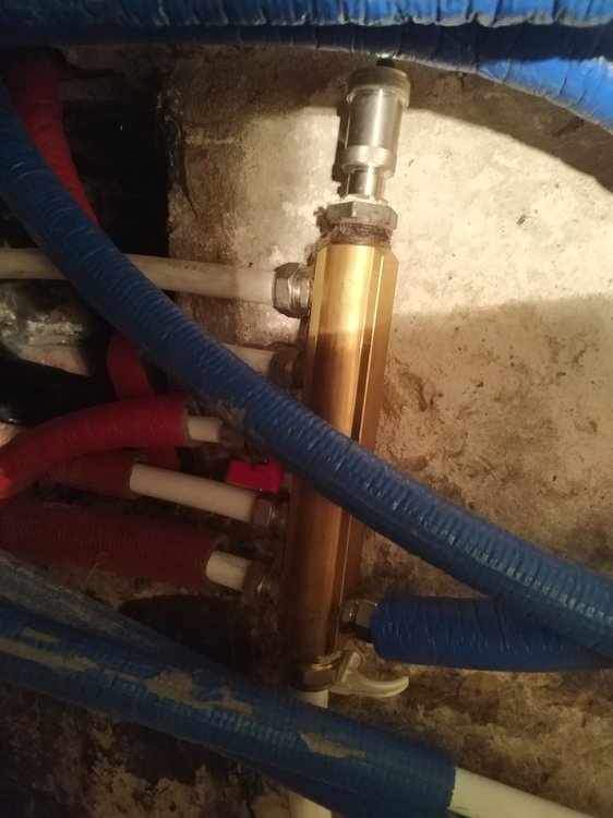

Witam mam pytanie otóż mam piec z podajnikiem na zewnątrz 15m od budynku pompa przy piecu 25/60 ustawiony na 60 stopni. Czy mogę do panelu podpiąć druga pompę 20-25 (załączam zdjecie) Za wszystkie odpowiedzi z góry dziekuje.

Dom 120m, 5 grzejników na dole i 2 na górze palę eko groszkiem
Pompę do panelu? Jakiego panelu? Czy chodzi Ci o moc wyjściowa panelu i pompy ? Trochę nie jasno to opisałeś. Czemu ma służyć ta druga pompa
Jedną pompę mam przy piecu który jest oddalony od domu 15 m a druga pompę chcę dać na panelu rozdzielającym na grzejniki ,ponieważ niektóre grzejniki są chłodne a na piętrze są zimne
Panel rozdzielający? Rozdzielacz inaczej mówiąc. Może pomóc ,choć zależy od przepływu na poszczególnych nitkach. I myślę że lepiej będzie jak dasz pompę na powrocie aby ściągała wodę z grzejników.
co zasila ten rozdzielacz , bo mi wygląda to na pex 20 , a na 7 grzejników i 15 metrów od domu to za cienko troszkę a i jeszcze jedno jakie podłączenie grzejników bo widzę na belce tylko 6 wyjść z boku , może zdjęcia grzejników
Edytowane przez mironw
Z pieca idzie PEX 25 na dole po domu rozprowadzony jest pex 20, na górze idzie PEX 16 trójnikiem.
A jakie grzejniki bo zasilanie powinno dać rade , pompa na jakim biegu?Jak duże grzejniki na górze skoro 2 na pex-ie16 ?
Grzejniki na górze mają po 12 żeberek,pompa na 2 biegu bo na 3sie zawiesza
Co to za belka zasilania czy powrotu i  dlaczego pex ma czerwone i niebieskie otuliny , bo z regóły czerwone -zasilanie  niebieski- powrót , może ktoś pomylił podłączenia
