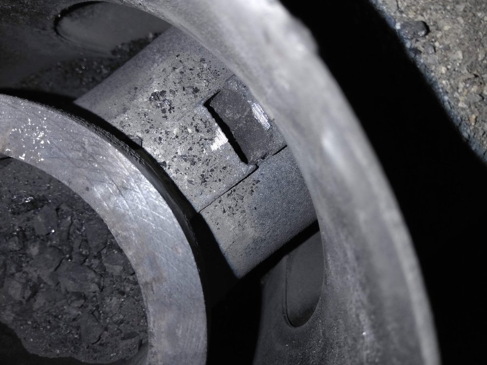

Otwór/dziura w palniku - kocioł Termo-Tech
Witam. Jako laik chciałem dowiedzieć się co to za otwór w palniku przed kolanem na zdjęciu? Wydaje mi się, że otworem wypada sporo drobnego węgla i blokuje przepływ powietrza. Kocioł to Termo-Tech KRS Tech Duo 18kW
Edytowane przez pabloo76
Są to otwory napowietrzajace chociaż spotkałem się z określeniem przeciwdymne. Otwory bo zaraz za tym pprostokątnym jest jeszcze okrągły chyba fi 10 . Mają za zadanie równomierne napowietrzenie zaru . Nie tylko po bokach korony/wianka .Ale też podać powietrze środkiem .A tu masz filmik pokazujący co może się dziać jak ta równowaga powietrzna jest nieprawidłowa .
