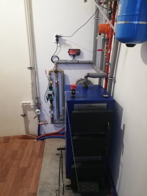

A powiedzcie mi jak z kominem, obligatoryjnie musi być wkład? 4 lata temu komin był modernizowany i uszczelniany specjalną masą, także nie ma gołej cegły. O co byście polecili z małych kotłów na pellet.
W załączeniu stan aktualnej kotłowni. Póki co nie narzekam na mega brud.
Jedynie co wiadomo, to to, że mieszkanie na parterze... To kamienica, czy co? Czy do tego komina jest tylko podłączony Twój kocioł?  Co do uszczelnienia jakąś masą, to się nie wypowiem, ale kondensat może przesiąknąć i w końcu pojawi się w mieszkaniu /mieszkaniach (  o ile są nad  Tobą) na ścianach tam gdzie idzie pion kominowy.
Teraz w kotłowni masz w miarę czysto, bo na szufelke weźmiesz kilka kawałków węgla i jakoś syfu nie masz.
Teraz weź do swojej kotłowni 4 worki suchego groszku ( bo taki trzeba używać jak się ma kocioł na groszek) i przesyp to wszystko  z wysokości ok 1.2 m i niech spada do wiader...

Wkład musi być. Jeżeli wystawiłbyś ekogroszkowca tez być powinien. Spaliny z węglowca są bardziej agresywne. I dla tej powierzchni cokolwiek wstawisz chłodne spaliny przeżrą go za pięć lat. I w tym wypadku komin tylko systemowy. Bo trwałego wkładu z blachy nie wymyślono. A co do syfu. Wiesz co się dzieje jak wsypujesz suchy węgiel do zasobnika? A taki musi właśnie być. Jedna chmura pyłu węglowego. Jakbyś nie ćwiczył. Jest wiele kotłów pelletowych spełniających przy okazji funkcje kominka. Celuj w konstrukcje włoskie.

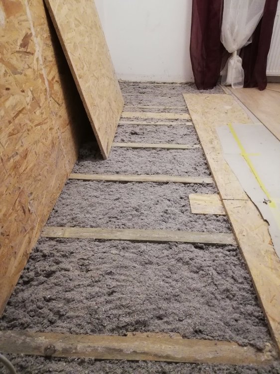

Mieszkam w kamicy, która została ocieplana około 2 lata temu. W tamtym roku ja ociepliłem w miarę możliwości wolną przestrzeń w podłodze, która została podniesiona na legarach tzw ekofibrem. Ponieważ bardzo ciągnie od piwnic. Uprzedzajac pytanie nie ma możliwości ocieplenia piwnicy wewnątrz. Piwnica jest stosunkowo niska. Sufit w niej jest w formie łuków, jest dużo pomieszczeń i korytarz. Nie mam też gdzie dać bufora.
