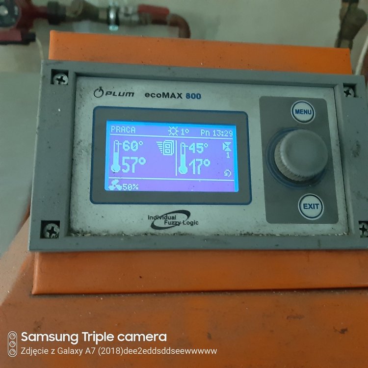

Witam. Rok temu kupiliśmy dom i mamy problem z ogrzewaniem, a mianowicie temperatura na piecu jest, ale nie puszcza wody na grzejniki, przez co te są zimne. Na trybie ręcznym normalnie puszcza. Totalnie się na tym nie znam, dlatego nie wiem jakie informacje podać. Próbowałam znaleźć coś w internecie ale bez skutku. Co zrobić czy ustawić aby wszystko działało jak trzeba?
Obawiam się, że bez wizyty kogoś kto ma choćby zielone pojęcie się nie obejdzie. Trudno całkiem zdalnie uruchomić coś co nie wiadomo w jakim jest stanie. Znajdź w necie instrukcję do ecoMax 800 i posprawdzaj ustawienia w zakresie sterowania mieszaczem (lub zaworem).
Na zdjęciu widać że działa ochrona powrotu.

Dopóki ta okrągła ikona w prawym dolnym rogu jest widoczna zawór 4d się zamyka i dogrzewa powrót do pieca, tym samym nie puszcza ciepłej wody na grzejniki. Spróbuj w ustawieniach sterownika wyłączyć ochronę powrotu i zobaczymy co się będzie działo.

Co prawda autorka nie wchodziła na forum od 1.11 (może już rozwiązała problem?).
Ale faktycznie to wygląda tak jakby ochrona powrotu blokowała zawór, może jest zbyt wysoko ustawiona? A temperatura kotła 60 stopni? Trochę mało - trzeba by podnieść i zobaczyć jak zadziała.
