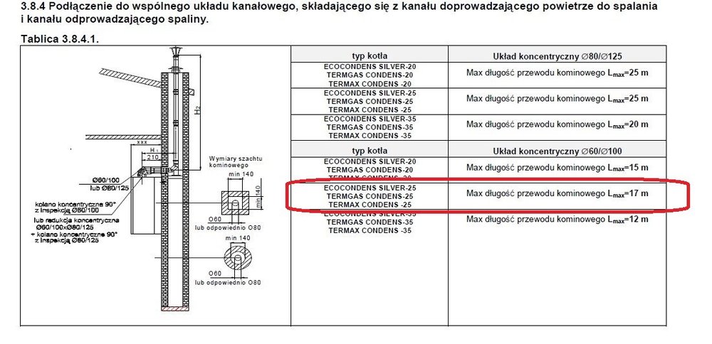

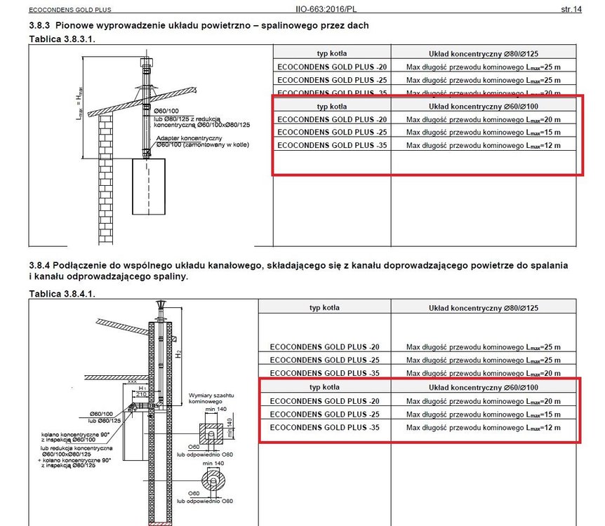

Dla kotła Termet silver  masz fi 60/100 i max dł 17m dla 25kW mocy kotła, dla Termeta ecocondens gold plus max dł to 15m dla 25kW
Inne to trzeba w instrukcjach popatrzyć.
A skąd masz takie informacje? W instrukcji obsługi mają po 12 m max długości.
A mam np z instrukcji serwisowej , ale to wiedza nie dla wszystkich.
Zadzwoń ew aby się upewnić do działu technicznego termetu i wypytaj co i jak, gdyż mogli zmienić wentylator w kotle na słabszy.
Gdyż w 2 instrukcjach z tego samego roku masz 2 różne długości maxymalne!

Dodzwoniłem się do producenta. 17m i 15m zmienili na 12m dlatego, że kotły nie pracowały poprawnie. Więc trzeba się kierować tym co mają na oficjalnej stronie.
