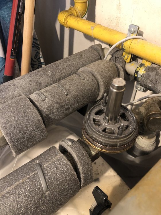

Moja pompa cyrkulacyjna przestala dzialac. Wykrecilem ja, ale wirnik zostal w podstawie i trzyma sie tak mocno, ze nie mozna go wyciagnac (zdjecie). Co z tym zrobic?
Wilo nova z. Chcialem wyciagnac silnik z wirnikiem. Prawdopodobnie sie zacial o trzeba nim recznie troche pokrecic. Jak na tym filmie, tyle ze wirnik utknal w podstawie.
To wiem, tylko nie mam pomyslu jak. Uzylem juz naprawde sporo sily, bez rezultatow :(
Nie kreci sie. Ale nie wiem czy powinien, czy to jednak cos wewnatrz tego co wystaje.
Pomiędzy "siwym" a "żółtym" jest czarna uszczelka. Na niej się zapiekło/skleiło. Wirnik pompy jest na siwym, nie ma kontaktu z żółtym :)
Tez tak poczatkowo myslalem ale niestety siwe przylega do zlotego, uszczelka musi byc gdzies nizej.
Jest w środku pod rantem mosiężnej części.
