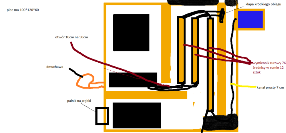

witam wszystkich , mam problem z piecem własnej konstrukcji dolnego spalani. Po pierwsze nie chce mi się w nim palić taki słaby dym z komina bez dmuchawy a po włączeniu dmuchawy to kopci się do Kotłowni . Druga rzecz jest cały mokry i litr wody obok pieca (palę drzewem ) proszę o pomoc
-Kocioł lub komin mogą być nie drożne, sprawdź.
-Drewno może być mokre.
-Nowe kotły potrafią się pocić parez pierwsze 2 tygodnie, ew. zbyt niska temp. powrotu.
Zapewne duży wymiennik mocno wychładza spaliny. Te się skraplają i stąd kałuża. W dodatku zimne spaliny nie dają ciagu i słabo się pali i jeszcze mocniej cieknie. Najlepiej wrzuć fotki kotła może coś wymyślimy...
Dzięki za podpowiedzi , opanowałem sytuacje, trzymam na piecu 65 stopni i zamontowałem klapkę i omijam dwa kanały w sumie 2,5 metra. Jeszcze jak byście mogli mi doradzić co zrobić by nie kopciło się z komina na drzewie  , ogólnie to palę zrębki przez palnik i z tego się nie kopci.

narysuj mniej wiecej jak tu idą spaliny przez to wszystko ?
Plus zrob fotki na zywo pieca z zew i wymiennika -tj. kanałów dymnych.
Dymi przy dokładaniu czy cały czas ?  masz tam zrobiony krótki obieg spalin ?

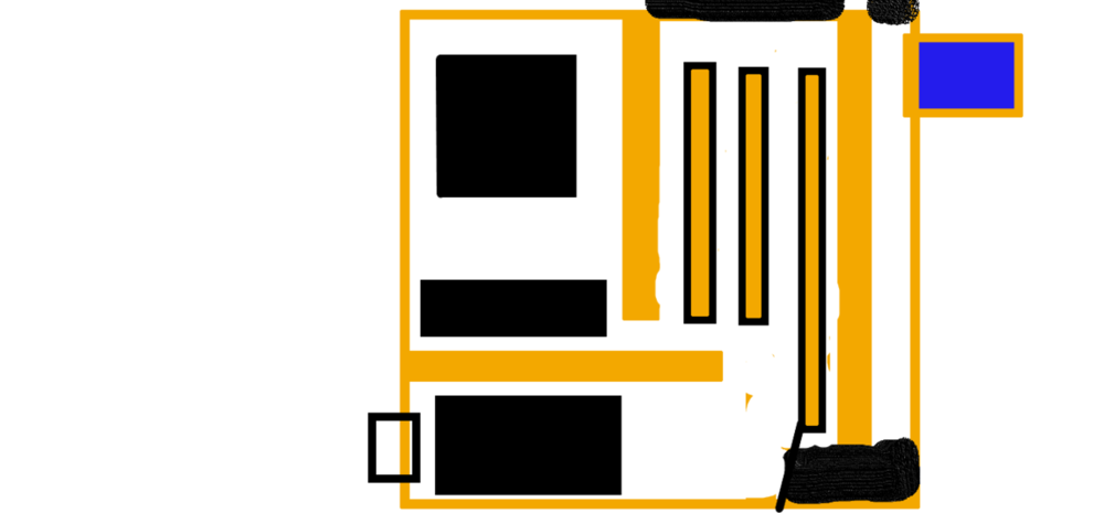

Tak to mniej więcej wygląda , tylko nie mogę przerzucić zdjęć z telefonu. Tak mam krótki obieg . dymi cały czas czy z dmuchawą czy przez miarkownik

Najlepie przed samym palnikiem. Musisz zbudować dodatkowy kanał doprowadzający PW przed palnik, możesz to zrobić np. z rury calowej, na zewnątrz musisz jeszcze zrobić jakąś klapkę, która będzie można regulować przepływ powietrza. Problem w tym, że używasz dmuchawy, a wtedy kocioł musi być szczelny.

ZBUDUJ sobie palniczek z szamotu - nawet kwadratowy wkoło -tak gdzie masz przegrode i otwór przez który wchodza płominie - przez to bedziesz miał dopalanie spalin + wiekszą temp spalin co polepszy ciąg. Ciezko powiedziec - moze kanały wymiennika są za małe i nie ma ciagu , ew zapchany komin,,,, ???
