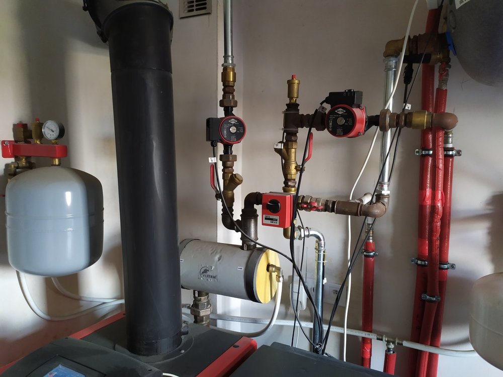

Czesc. Mam irytujący problem ze stykającymi kaloryferami. Instalacja w domu jednorodzinnym, piec na pellet, dół podlogowka, piętro 4 kaloryfery. Problem mam z dwoma na górze. W zależności jak nastawię głowice ta zaczyna przeraźliwie stukać. W jednym pokoju jak nastawię na 3 i w drugim podobnie. Ruch w jedną lub w drugą wycisza stukot. Mam termostat pokojowy i kiedy dana temperatura zostanie osiagnieta  to głowica się przymyka i znowu zaczyna stukać i muszę ją przekręcać. Gdzie leży problem? Nie jestem jakimś znawca tematu, raczej laik. Wyczytałem że to może być coś z ciśnieniem może pompa nie na tym biegu? Zauważyłem że u mnie jest na 3, może trzeba zmniejszyc?

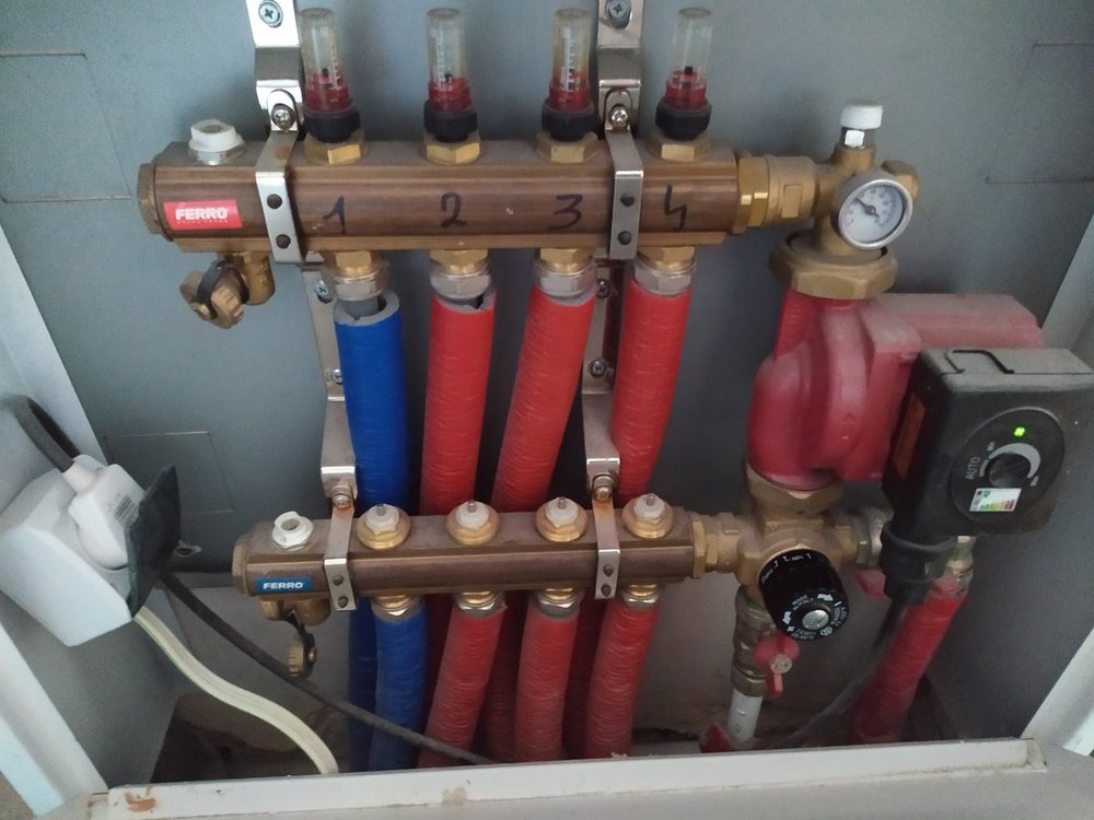

To jest od podlogowki. Mam dwa obiegi. Mieszacz na górze i ta skrzynka do podlogowki
Tak to stukanie wynika z startu pompy stukaja zawory termostatyczne
Ustaw kaloryfery na 3.5
A pompe na 1 bieg
I sprawdz czy sie uspokoilo
Sprawdż, czy czasem nie masz gdzieś podłączonych grzejników "pod prąd", tzn. czy nie grzeją powrotem. Tak sie może zdarzyć, jeśli np. w grzejnikach typu VK podłączy się  zasilanie od strony krawędzi grzejnika, albo pomyli końcówki przy rozdzielaczu.
Co do powyższego zdjęcia:
-odpowietrznik automatyczny przed pompą może zapowietrzać układ
-ze zdjęcia wynika, że powrót CWU masz wpięty do zaworu 4D, zaś zasilanie jest przed nim. Jeśli rzeczywiście tak jest, to trzeba zmienić.
- podłączenie do zbiornika membranowego wykonane niepoprawnie zbyt cienkim przewodem.
- podejrzewam, że pompa za mieszaczem oraz pompa przy rozdzielaczu podłogówki są w szeregu - to również jest niepoprawnie
- drobiazgi typu: :stojące" filtry,

Gmaj22 strasznie to skomplikowane co napisałeś. Jak powiedziałem jestem laikiem. Czyli Twoim zdaniem instalacja jest skopana i to jest przyczyną?

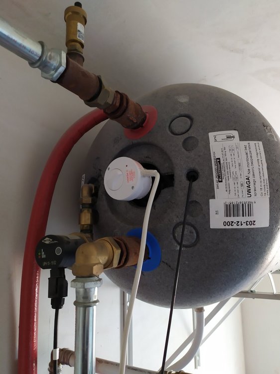

Pierwszy z brzegu przykład:
Rura z czerwoną strzałką to zasilanie bojlera CWU - jeśli rura z niebieską jest powrotem bojlera ( a wszystko na to wskazuje), to instalacja jest skopana.
Grzejnik najłatwiej sprawdzić dotykając rury powrotu i zasilania - zasilanie jest zwykle dużo cieplejsze. Przy grzejnikach dolnozasilanych rurka pierwsza od krawędzi grzejnika to powinien być powrót.

Może narysuj jak idą te rurki przy górze  bojlera albo zrób zdjęcie od strony niebieskiej strzałki , a w czasie lata nie nagrzewał się bojler jakoś długo albo często kocioł się włączał ? Bo @gmaj22 chyba ma racje ,a co steruje tym centralnym i kotłem.
W lato mam grzałkę która grzeje boiler a piec mam wyłączony.
