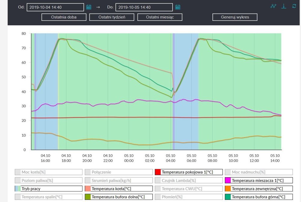

Gość Visitor1230 Opublikowano 16 Października 2019 #12 Opublikowano 16 Października 2019 6 minut temu, pochłaniacz napisał: Sterowanie z mieszkania nie jest konieczne, bardziej mnie ciekawi ten czujnik pogodowy, chociaż nie do końca rozumiem jakie ma zadanie Czujnik pogodowy te element strowania pogodowki. Na mieszaczu 3 albo 4D montujesz silownik. W sterowniku ustawiasz krzywa pogodowa. Wtedy im zimniej na dworzu, tym mieszacz daje wyzsza temperature na obiegi grzewcze i odwrotnie. Jezeli jest chlodniej grzanie jest intensywne. Jezeli cieplej temp na obiegi jest obnizana i dom sie nie przegrzewa. No i kociol pracuje ekonomiczniej. Bo tyle ile wlasnie potrzeba. Na wykresie widzisz jaka jest zaleznosc temp zewnetrznej do temp na obiegu grzewczym.
Popcorn1 Opublikowano 16 Października 2019 #13 Opublikowano 16 Października 2019 Dokładnie tak.Też mam sterowanie pogodowe. Sterownik Iryd PID FL, kocioł Skamp PV13.Jedna krzywa steruje temperaturą kotła,a druga siłownikiem zaworu 4D w obiegu grzejnikiem. To mój pierwszy sezon z ekogroszkiem,więc ewentualnie będę korygował te krzywe grzewcze. W tej chwili mam ustawione na kotle:+15 - 60 + 5 - 65 -10 - 70 -25 - 75Na zaworze 4D :+15 - 45+ 5 - 50 -10 - 55 -25 - 60Myślę że na kotle nie będę ruszał tej krzywej,jak już to będę korygował krzywą zaworu 4D w zakresie -10 i -25 Wysłane z mojego Redmi Note 4 przy użyciu Tapatalka
Pieklorz Opublikowano 16 Października 2019 #14 Opublikowano 16 Października 2019 Popcorn masz jeszcze ustawianą temp. Zewnętrzną przy której następuje rezygnacja z grzania układu za zaworem/kotla sterownik w ten sposób sam przechodzi w tryb lato grzania samego bojlera a po danym spadku temperatury na zewnątrz sam wróci do grzania obiektu

Popcorn1 Opublikowano 16 Października 2019 #16 Opublikowano 16 Października 2019 Popcorn masz jeszcze ustawianą temp. Zewnętrzną przy której następuje rezygnacja z grzania układu za zaworem/kotla sterownik w ten sposób sam przechodzi w tryb lato grzania samego bojlera a po danym spadku temperatury na zewnątrz sam wróci do grzania obiektuTak zgadza się jest tam jeszcze ta pozycja.Wysłane z mojego Redmi Note 4 przy użyciu Tapatalka

Pieklorz Opublikowano 16 Października 2019 #18 Opublikowano 16 Października 2019 Godzinę temu, PioBin napisał: Rozsadne, ale czy uwzglednili dynamike zmian temperatury w srodku. To znaczy ze nie zawsze jest sens zalaczac ogrzewanie jesli w srodku mamy np. powyzej tego co chcemy. Do tego potrzebujesz czujnik wewnętrzny który wbudowany jest w dedykowane piloty. Od prostego pilot r przez model ze strefami pilot G po radiowy Pilot G RF Jak tego nie chcesz, możesz jeszcze pracować z korekcją pogodową plus strefy czasowe.... Kwestia tego, czy ktoś potrafi się danymi narzędziami posługiwać. Można dużo, bo to kawał kombajnu.
Zbyszko125 Opublikowano 16 Października 2019 #19 Opublikowano 16 Października 2019 Popcorn 1 masz ustawione dla +15 aż 45° za mieszaczem? Nie wiem po co tak wysoko. Trzeba zwrócić uwagę że w Irydzie jest tak to rozwiązane że aby mieć pełną kontrolę potrzebne są 2 piloty ( panele pokojowe) jeden do kontroli kotła, drugi do sterowania temp w pomieszczeniu. Druga rzecz to taka że w tym sterowniku ustawiamy parametry dla kotła i mieszacza pod kątem pogodowki i czujnika w panelu. I gdy sterownik dostaje sygnał grzać tak reguluje mieszaczem aby podać temp na obieg grzewczy jaka ustawimy ,gdy już nagrzeje do zadanej wtedy mieszacz zamyka zawór aby poszła temp niższa także ustawiana. I tu jest mały problem. Czujnik za.mieszaczem który może być użyty jako czujnik powrotu i jeśli jest użyty jako czujnik za mieszaczem kocioł nie ma ochrony powrotu, jeśli użyjemy go jako czujnika powrotu nie ma możliwości sterowania temp za mieszaczem. Lepiej byłoby użyć dwóch niezależnych czujników, a temp za mieszaczem powinna być tak sterowana aby dostarczać uciekające ciepło na bieżąco, czyli grzać ciągle na zasadzie mocniej/ słabiej a nie na zasadzie grzej/ nie grzej a taki sposób powoduje zrzucenie zimnej wody w momencie potrzeby grzaniaWysłane z mojego Redmi Note 4 przy użyciu Tapatalka

Pieklorz Opublikowano 17 Października 2019 #21 Opublikowano 17 Października 2019 Zbyszko125 mylisz się IRYD PID obsługuje zarówno czujnik mieszacza oraz osobny czujnik powrotu Po aktywacji czujnika powrotu jego ochronę możesz realizować w dwóch strategiach. Na wyświetlaczu pojawi się mały rysunek szkic instalacji i przez animacje oraz zmiany koloru będzie pokazywał realizowany cel. Jak mówiłem kombajn, trzeba umieć tylko z niego korzystać,bo bardzo dużo potrafi Pilotem nie musisz zamykać zaworu, możesz tylko dodatkowo mocniej przymknąć zachowując ciągle grzanie
Popcorn1 Opublikowano 17 Października 2019 #22 Opublikowano 17 Października 2019 To mój pierwszy sezon z takim kotłem i sterownikiem. Dom nie jest ocieplony,a my lubimy ciepło. Utrzymuje w domu temperaturę 24-25 stopni. Uczę się dopiero tego wszystkiego korzystając z wiedzy zawartej tu na forum. Zawsze mogę wprowadzić korekty tych krzywych grzewczych,gdy będzie za ciepło lub za zimno. Zamawiając kocioł u kolegi Pieklorza,dzięki temu forum wiedziałem co mam kupić. Zmieniłem sterownik z Agrosa na Iryda, dokupiłem czujnik pogodowy, temperatury spalin,powrotu i Pilot G. Sam też to wszystko zamontowałem i uruchomiłem.Wysłane z mojego Redmi Note 4 przy użyciu Tapatalka
Pieklorz Opublikowano 17 Października 2019 #23 Opublikowano 17 Października 2019 Tam są dwie opcje z tym czujnikiem powrotu Jedna to pompa kotłowa podłączana do 5gniazda pompy osobno i działa na zasadzie włącz/wyłącz pompę kotłową jak jest lub nie ma temp na powrocie I wybór takiej opcji w sterze Druga to zmostkowanie pomp pod gniazdo pompy mieszacza, tj obie pompy mieszacza i kotłowa w to wyjście, czujnik powrotu i wybór odpowiedniej funkcji w sterze. Wówczas reguluje zawór 4d co i gdzie ma być pokazując to na ikonie kolorowej na ekranie
Popcorn1 Opublikowano 17 Października 2019 #24 Opublikowano 17 Października 2019 Zgadza się kolego. Na początku miałem podłączone obie pompy,mieszacza i powrotu,pod jedno wyjście. Ale że mam tylko dwa obiegi CWU i grzejniki przez zawór 4D to pompę powrotu podłączyłem w gniazdo pompy CO,które i tak nie było wykorzystywane. Działa to tak jak opisałeś wyżej.Mam ustawiona temperaturę powrotu na 50 stopni i zawór 4D tak długo zamyka obwód na grzejniki, aż temperatura powrotu osiągnie 50 stopni,wtedy otwiera się na obieg grzejnikowy. Do tego o temperaturę powrotu częściowo dba też obieg CWU,który jest wpięty bezpośrednio do kotła.Wysłane z mojego Redmi Note 4 przy użyciu Tapatalka
