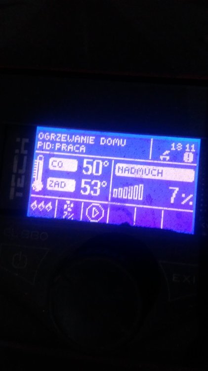

Elektromet EKO-KWW 18 problem ze sterownikiem/ czujnikiem
Mam problem z kotłem z tytułu. Na zdjęciu sterownika w prawym górnym rogu pod zegarkiem pojawił się wykrzyknik ( zawsze była tam temperatura) mógłby ktoś podpowiedzieć gdzie znajdę czujnik, który jest za to odpowiedzialny?
P.
Temperatura czego?
Jeśli spalin,to padł czujnik . Ten w czopuchu.
Właśnie nie do końca wiem czego to była temperatura. Zazwyczaj tak między 180 a250 stopni
