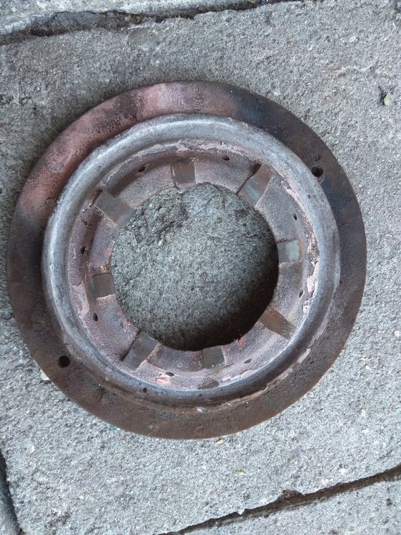

Witam forumowiczów, piec w domu moich rodziców nie dopala opału(dowiedziałem się ,że palił tak od zawsze). Zamiast popiołu powstaje koks lub szlaka. Ojciec próbował wielu sposobów: różnych ustawień przerw i podawania , od nowa mocował palnik. Niestety nic to nie dało , nie pomogła nawet wizyta polecanego człowieka od pieców.  Nie podejrzewam opału ,ponieważ znajomy bierze ekogroszek z tego samego punktu i ma dobre spalanie. Ja podejrzewam ,że palnik dostaje "lewe powietrze" (zdjęcie spodu palnika w załączniku) ,ale nie jestem pewien . Dlatego proszę o pomoc.

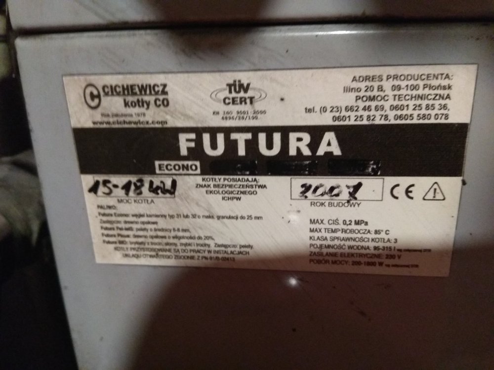

Dane pieca:
nazwa: Futura ECONO 15-18kW (zdjęcie tabliczki w załączniku)

W wyżłobieniu widocznym od spodu retorty musi być sznur uszczelniającym, wystarczy 8 mm, łatwiej będzie, jak wkleisz go na silikon piecowy. Konstruktor od Cichewicza mętnie tłumaczył mi, że retorta nie jest uszczelniona, bo to jego nowy pomysł, usprawnienie itp. Po rozmowie z nim, do której zmusiła mnie dokładnie taka sama, jak opisana przez Ciebie sytuacja z niedopalonym paliwem, doszedłem do wniosku,  że facet chyba spał na lekcjach fizyki i uszczelniłem retortę tak, jak to jest w kotłach innych producentów. Efekt jest rewelacyjny, przed zmianą miałem dwa worki niedopałków z czterech worków paliwa, teraz mam pół.
