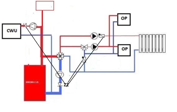

Kolego ta instalacja jest źle zrobiona. Na jednej pompie i to jeszcze na powrocie to nie może działać prawidłowo. Najlepiej aby każdy obieg CWU,CO,OP miał swoją pompę i możliwość regulacji temperatury czynnika go zasilającego. Tu masz schemat, wielokrotnie powielany na forum,jak to powinno wyglądać. 9d70ca9c919b64bad485488463e1fad6.jpg
Dziękuję za pomoc.Czy dałoby radę ominąć jakoś zawór 4 drozny
