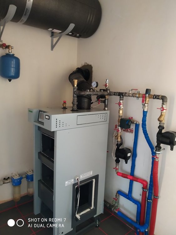

Zrobię zdjęcia i wieczorem wrzucę ,nikogo nie obrarzam, problem mam z tym że po włączeniu ust. Fabrycznych kocioł przestał czytać pokojówkę po włączeniu jej na sterowniku nadal jej nie czyta  i nie grzeje wody w bojlerze
No dlatego od tego się zaczyna. Zdjęcia i schemat instalacji. Skąd mamy wiedzieć co tam jedyni ciebie. A wody nie grzeje bo? Co masz w tej instalacji? Jakie zawory 3D 4d czy bez i jakoś inaczej? Przejrzałeś instrukcje? Ustawiles parametry tego co fizycznie jest w kotłowni?

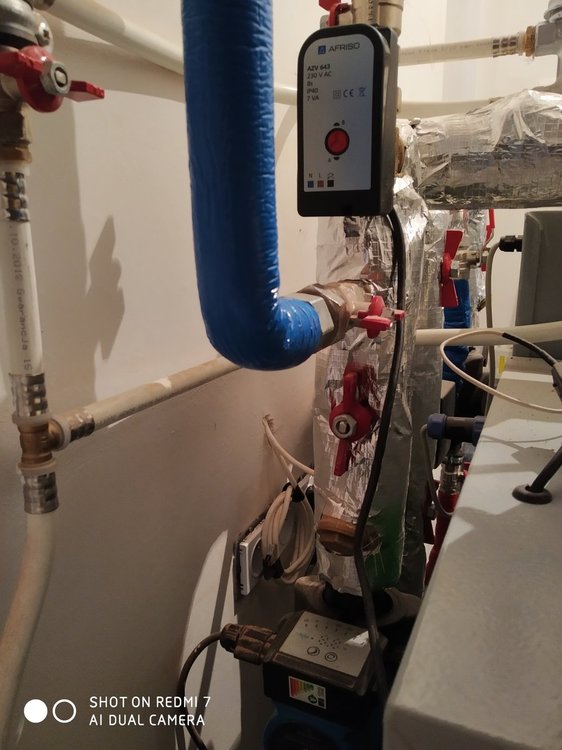

Zawór 3 d na piecu ustawiłem pompy równoległe piec osiąga temperature   zadaną zawór słychać że się otwiera ale nie leci gorąca wodą do ogrzania bojlera na dom też słabo puszcza przy jego pracy mam 19 stopni

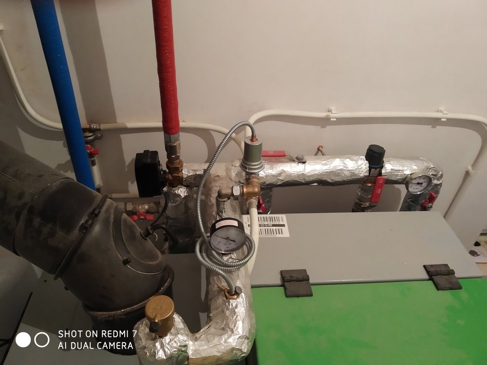

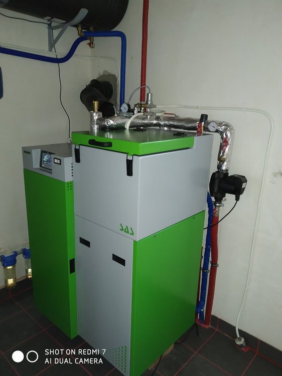

Wszystko jest odkręcone zdjęcia w czasie instalacji dwa ostatnie
masz tylko podlogowke?
jak zapewniona ochrona powrotu?
narysuj schemat jak to wyglada i zdjecia co tam masz poustawiane w sterowniku
masz prawdopodobnie mozliwosc sterowania kazdym elementem z osobna - pompy dzialaja?
Pompy działają na podłogówke idzie przez zawór mieszający do 40 stopni jak się nie mylę na grzejniki ta na zdjęciu bez podajnika co jest bliżej pieca co do ustawień to chciałbym wiedzieć ust. zaworów jest parę opcji i czas ich otwarcia jak i temp. zadaną pieca jaką najlepiej

nie wiem czego nie rozumiesz mam podłogówke jak idzie przez zawór na podłoge ustawiony 30 stopni t nie wraca 50 na zdjęciu masz cały układ pomp na grzejniki

Posłuchaj. Masz tam zawor 3D na grzejniki. Możesz nim sterować z poziomu sterownika w trybie testu? Parametry dobrze wpisane?
Zawor strefowy na cwu działa prawidłowo?
I co oznacza ze nie masz cieplej wody?
Pisz używając interpunkcji.
Tak mam zawór włączając go ręcznie pracuje ale gorąca woda nie idzie tak jakby pompa z kotła nie puszczała
