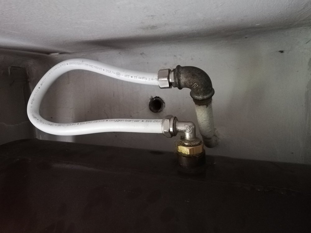

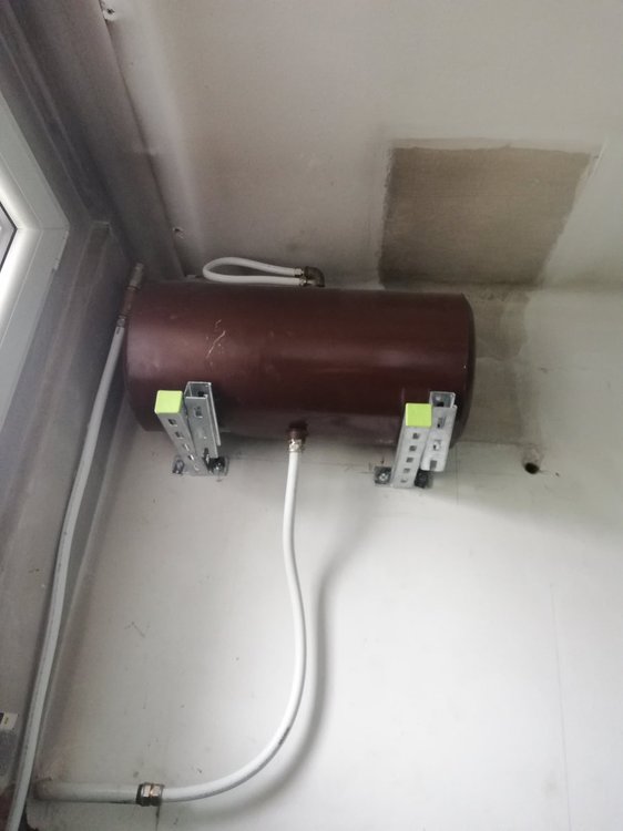

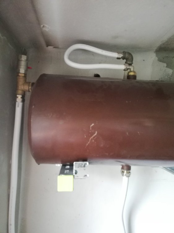

Witam,
mam pytanie odnośnie poprawności połączenia naczynia zbiorczego do instalacji co. W zbiorniku są trzy przyłącza od dołu rura zbiorcza z lewej przelew i od góry podłączone jest odpowietrzenie pionów z grzejników. Problem jaki występuje przy takim połączeniu to przelewanie się wody z odpowietrzania do zbiornika przy wymuszonym obiegu przez pompę. Co jest nie tak w tym podłączeniu, wcześniej przy starym naczyniu problem nie występował, czy te połączenie jest poprawny? Czy mogę zainstalować na tą rurę odpowietrzającą odpowietrznik zwykły lub automatyczny, aby wyeliminować wlewanie wody do zbiornika? Ewentualnie jeśli odpowietrzenie powinno być podłączone w innym miejscu do zbiornika to proszę o porady.
To jest źle !
Naczynie podłącza się wprost z kotła osobną rurą1" lub miedź Cu28
Pexy i inne plastiki są zabronione, ponadto odpowietrzenie naczynia ma być otwarte do atmosfery a nie podłączone z grzejnikami!
Ok, prawie wszystko jasne. Pozostaje jedynie kwestia odpowietrzenia grzejników, wystarczy że zakończone zostanie zwyczajnie odpowietrznikiem?
Ta rura niestety jest 3/4 cala i pamięta lata '70 i będzie kłopot ją wymienić na większa średnice. Czy dobrze zatem rozumiem, że od początku ta instalacja była źle wykonana?
PS Ciekawe co instalator miał kiedyś na myśli podłączając odpowietrzenie pod ten zbiornik??
Faktycznie patent niezły, naczynie tak podłączone niby gdzie ma się odpowietrzyć, i nie spełnia swojej roli
