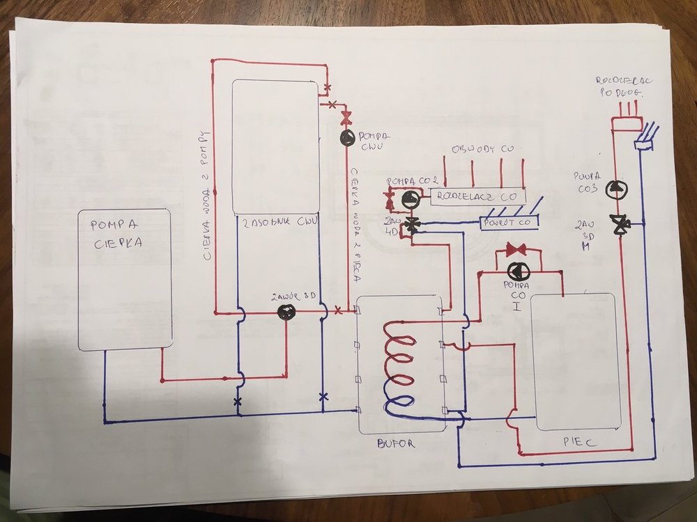

Witam  przenosze temat  bo  poprzednio zle wpisałem tytuł  .
 Chę rozbudowąc intalację w domu w którum mieszkam okresowo o pompę ciepla.
Istniejąca instalacja to piec co z podajnikiem Heiztechnik Duo 28 kw . Do 300m2 powierzchi w górach. Zima jest zawsze i długo.
Kupiłem bufor Lemet 400 l z wezownicą maxi 4,5m2 a własciwie rozdzielacz dwóch obwodów grzewczych.
Piec ma 8 lat instalacja grzejnik płytowe przewymiarowane tem zasilania zimą max 45stopni. Instalacja zamknięta z zabezpieczeniem pieca i ciśnienia. Ogrzewanie poza brudem działa poprawnie.
Piec przez zawór 4D grzeje instalację grzejnikową i obejściem od pieca CWU w zasobniku.
Teraz chce domontować pompę ciepła LG 16 kw która zasili bufor 400 litrów w całej powierzchni i przez bufor grzać intalację centralnego ogrzewania. Instalacja została rozbudowana o 70 m2 ogrzewania podlogowego z rozdzielaczem z Regufloorem Oventroppa.
Chce bufor z powodu obaw o zabrudzenie wymiennika pompy Ciepla przez brudy z pieca . Jednocześnie chcę zostawić dodatkowe zródło ciepła na awarie prądu i srogą zimę bo piec już jest.
Mam parę pytań
1 obieg kotłowy z pieca przez wężownice w buforze z powrotem do pieca . czy należy zamontować pompę obiegową CO1 czy bedzie to działało grawitacyjnie ? Piec i i wejście do weżownicy jest w jednym poziomie 1 cal .
2. Pompa ciepła ma własną pompkę obiegową więc zasili bufor bez żadnego problemu.
3 Z bufora czy ciepło pójdzie grawitacyjnie do zaworu 4D potem pompa obiegowa co 2 na co rozdzielacza i z powrotem do bufora czy to nie zadziała? czy lepiej dać zawór 3D Mieszający ?

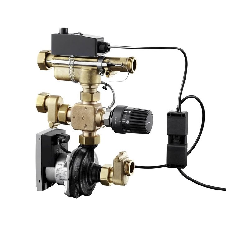

4 z Bufora chce zasilić obwód Podłogówki . teraz jest 10mb rura fi22 i Regufloor Oventropa kupione wcześnie do starego pieca i na rozdzielacz. Czy trzeba schować go do szafy i dać zawór 3D pompę co3 i wtedy regulowć temperaturę na zaworze z powrotem do bufora?
4 . Z bufora zasilać CWU zasobnik Galmet 400 litr z weżownica Maxi pompa obiegowa CWU . to jeden obieg Drugi obieg bezpośrednio z pompy ciepła przez zawór 3D rozdzielający .
Głównym zródłem ciepła ma być pompa LG a obwód pieca rozdzielony ciśnieniowo proszę o podpowiedzi jak to zrobić dobrze
Instalacja nie musi być najekonomiczniejsza najważniejsze bezpieczna bo większość roku co działa bez pobytu ludzi w budynku. Bedę chciał tym sterować przez internet .
Bardzo licze na pomoc
oventrop regufloor HN.pdf
