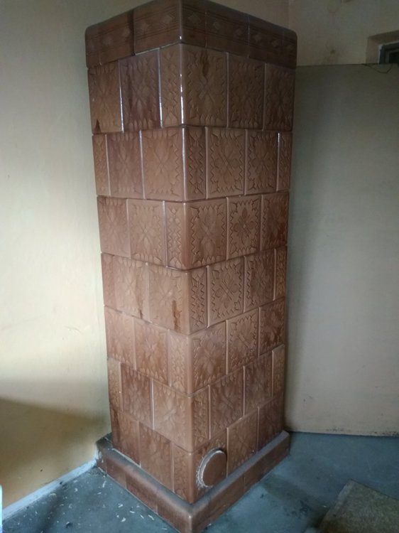

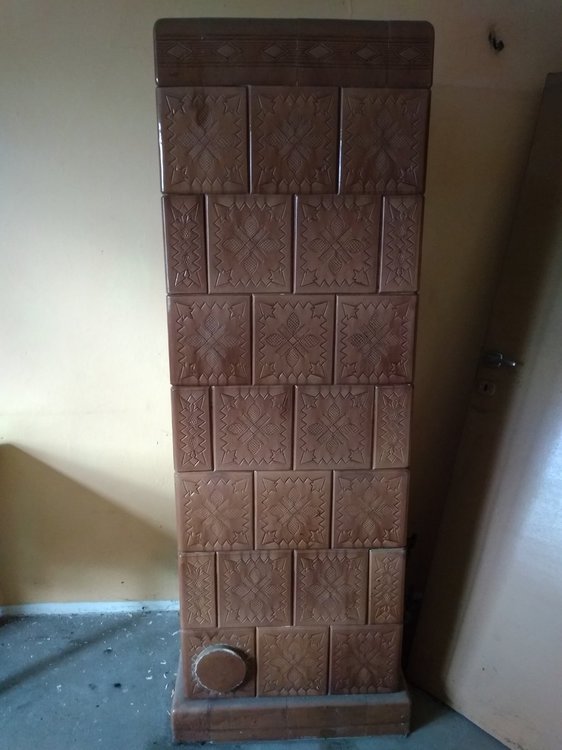

Witam, czy ktoś z Was orientuje się może, za ile można sprzedać piec kaflowy jak na poniższych zdjęciach, mniej więcej z 1940 roku? Byłabym bardzo wdzięczna za orientacyjną wycenę. Dziękuję i pozdrawiam, Ania
Jak znajdziesz kogoś kto sobie to ładnie w całości rozbierze, zrobisz mu kawę, nie narobi przy rozbiórce syfu i ładnie po sobie sprzatnie, to mu ładnie podziękujesz za usunięcie. Pozdrawiam
Wysłane z mojego SM-G965F przy użyciu Tapatalka

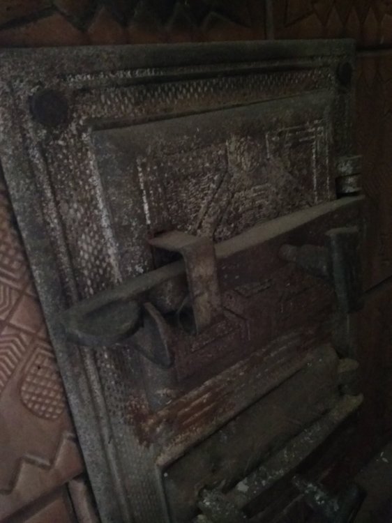

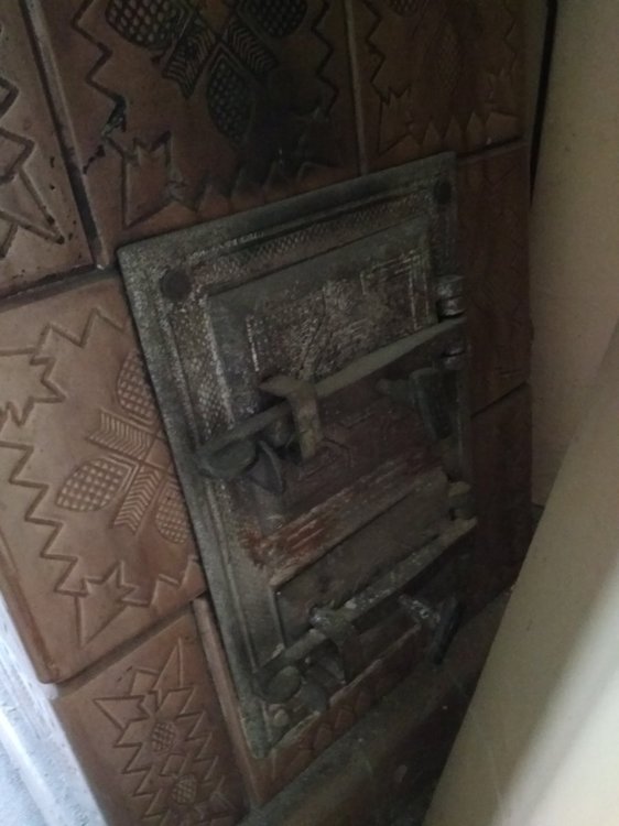

Jak kolega wyżej napisał. Jedynie drzwiczki można sprzedać za 50-80 PLN, kafle to tzw budżetówki powojenne,przy rozbiórce najpewniej zostaną pokiereszowane. Wątpię czy ktoś zechce rozebrać za materiał.
A ja bym wrzucił ogłoszenie na portalu z ceną do ustalenia.
Może jakiś zdun odkupi bo może jest to dziwne,ale niektórzy nadal stawiają takie kaflaki.

W tym przypadku chyba tylko za rozbiórkę.
Jasne.
Zdajesz sobie sprawe jaki jest koszt postawienia takiego kaflaka? Ile kosztuje materiał?
To co dla Was wydaje się bez wartości dla innych ma ogromną wartość.
Edytowane przez Gość
wyluzuj, napisałem realną propozycje, która na tą chwilę jest stosowana, jeżeli ktoś nie potrafi docenić tego co posiada, a chciałby na tym zarobić i nie wie jak się do tego zabrać, to realnie jeśli się ktoś podejmie (zdun lub partacz) to za rozbiórkę i posprzątanie to zabierze kafle i drzwi, może kilka szamotek, reszta będzie gruzem za którego wywóz zazwyczaj trzeba zapłacić, chyba że trafi się okazja wzmocnienia grntu.
A to za ile zdun sprzeda kafle i postawi piec to jest inna para kaloszy, narobi się, nadźwiga ubrudzi jak kominarz ale część odzyska i zbuduje nowy piec. Natomiast wiem ile kosztuje taki nowy piec z nowych kafli itd. to jest kwota od 7 do spokojnie 20tysięcy złotych, w przypadkach kafli pałacowych czy ręcznie malowanych. Akurat te kafle ze zdjęć nie są bardzo piękne, mają swój urok ale szału nie ma, pewnie tył obstawiony byle czym jak to bywało no i palenisko z kanałami pozawalane. Człowiek stawia taki piec na 15-20 lat i przez ten okres należy podzielić kwotę budowy. Ludziom przeszkadzają takie akumulatory w domu, woleli by mieć wszystko pod jednym przyciskiem, to zrozumiałe choć nie muszę się z tym zgadzać. Ja bym przestawił ten piec na miejscu tej właścicielki można wstawić drzwiczki z wizją i już będzie bajer, a jak nie ma prądu, to jest ciepełko.pozdrawiam
