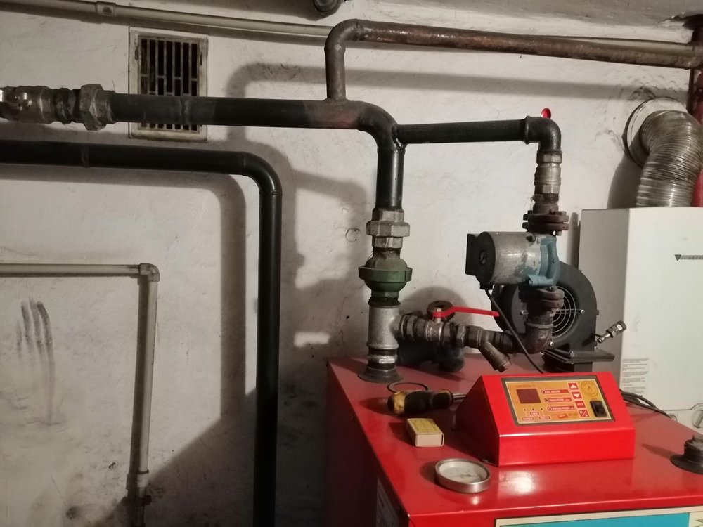

Modernizacja starej instalacji pod kocioł Vaillan Vc 206/5-5
Prosiłbym o pomoc w przerobieniu instalacji z rur stalowych typu otwartego.
Dom wybudowany w 83 roku z instalacją jest wszystko w porządku, ale chciałbym ją dostosować do pieca Vaillant VC 206/5-5.
Opiszę jak jest zbudowana instalacja.
Piec Defro węglowy 20kw z pompką obiegową
Grzejniki żeliwne 3szt, Aluminiowe KFA 6szt, Stalowe panelowe 4szt, Jeden łazienkowy.
Brak termostatów
Instalacja typu otwartego, zbiornik wyrównawczy na strychu + 2 odpowietrzniki na strychu
rury odchodzące od pieca 1,5cala później 3/4 i zasilanie grzejników 1/2
Teraz pytanko do was drodzy koledzy
czy kocioł vaillanta vc 206 wystarczy do tej instalacji ( na stronie cieplo właściwe obliczyłem że potrzebuję piec 15kw) ?
Proszę również o doradzenie czy to co chcę zrobić wystarczy czy muszę coś dołożyć:
planuję
wymienić 3 grzejniki żeliwne na aluminiowe KFA
pozakładać termostaty na grzejniki
zamontować wkład do komina
zamontować magneto-odmulacz na powrocie instalacji przed piecem
zamontować separator powietrza na zasilaniu za piecem
wyrzucić naczynie wyrównawcze i zamontować odpowietrznik automatyczny w jego miejsce
zamontować automatyczne odpowietrzniki w miejsce rurek otwartych na strychu
od nowego kotła planuję się podłączyć rurą 32mm PP lub miedzią (nie wiem co będzie lepsze?)
Czy muszę stosować dodatkową grupę bezpieczeństwa czy wystarczy ta w piecu?
Bardzo dziękuje za zainteresowanie i pomoc

44 minuty temu, Planet84 napisał:
planuję
wymienić 3 grzejniki żeliwne na aluminiowe KFA - można, ale niekoniecznie
pozakładać termostaty na grzejniki - musowo!
zamontować wkład do komina - - musowo !
zamontować magneto-odmulacz na powrocie instalacji przed piecem - można, nie zaszkodzi.
zamontować separator powietrza na zasilaniu za piecem - nie ma potrzeby
wyrzucić naczynie wyrównawcze i zamontować odpowietrznik automatyczny w jego miejsce - bez odpowietrznika aut.!
zamontować automatyczne odpowietrzniki w miejsce rurek otwartych na strychu - bez odpowietrznika aut, po co one?
od nowego kotła planuję się podłączyć rurą 32mm PP lub miedzią (nie wiem co będzie lepsze?) - tylko miedź - przepisy!
Czy muszę stosować dodatkową grupę bezpieczeństwa czy wystarczy ta w piecu? - tak potrzeba, ponadto będzie potrzebne dodatkowe naczynie przeponowe.
Moc kotła gazowego nie mniejsza niż 20 kW, ja polecałbym 25kW.
Przed powrotem do kotła potrzebny filtr narurowy ( skośny) oraz przepłukanoie całej instalacji przed montażem kotła gazowego!

Dziękuje za szybką odpowiedź.
Możesz mi wytłumaczyć dlaczego nie stosować odpowietrzników w najwyższych punktach instalacji? czy tam nie będzie zbierać się powietrze?
Możesz mi doradzić jaką grupę bezpieczeństwa zastosować i jakie naczynie przeponowe?
Cały układ na pewno przepłukam  jakimś środkiem kilka razy i dodam inhibilatora.
Czemu sugerujesz kocioł 25kw i czy vaillant będzie dobrym rozwiązaniem, może polecisz inny kocioł?
